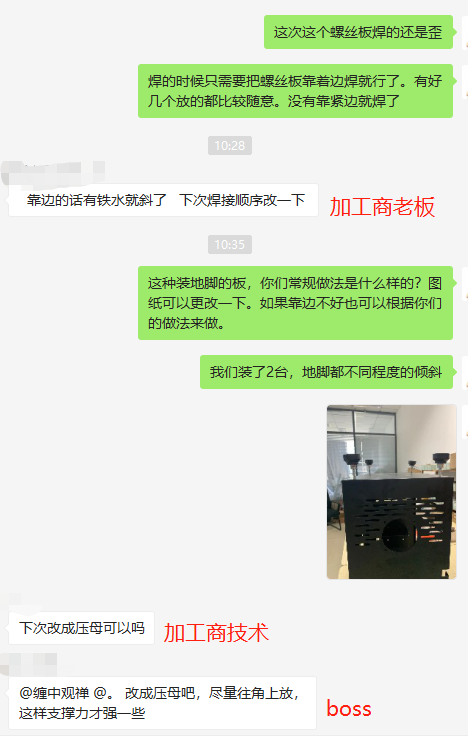

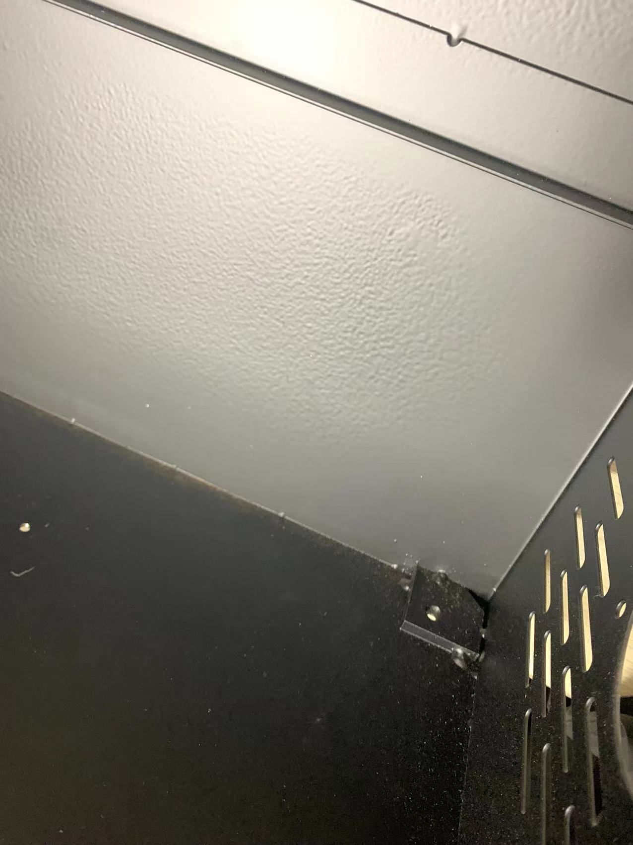

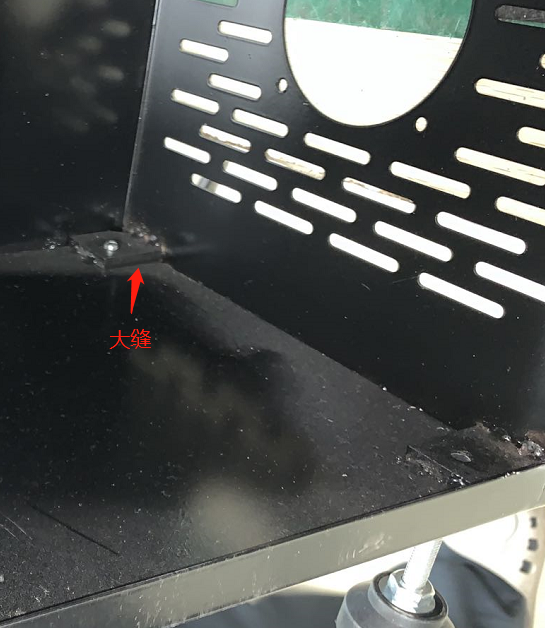

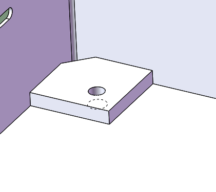

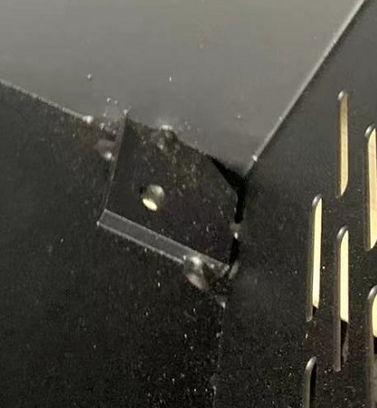

目前是在箱体内部四角焊四个6mm板,上面攻M8丝孔
但是加工商总是焊不好。

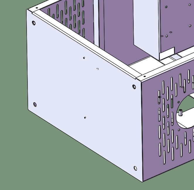

看,悍成这鸟样,第一批出现了这情况,我只是微信群提了一下,图纸上有特别标注了这里。

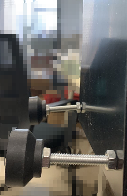

要求也不要,就是焊接的时候,把边靠齐,底面放平再焊。要不然装地脚的时候,就会倾斜。
第二次发过来的还是这样。于是就有了对话
加工商找理由我见得多了,也不过多争辩,但是我的老板也替人说话,我就很无语了。
这明显是焊接师傅,一遍叼烟一遍焊的结果。

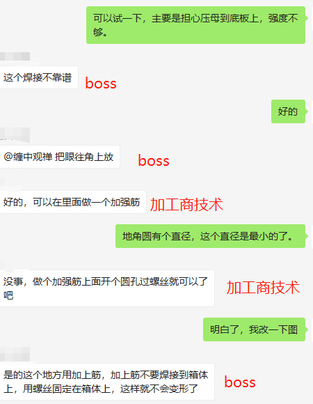

我的boss提到焊接不靠谱,两次提到要把固定孔往角靠近,我提了一句,地脚直径,会超出箱体,也不知道看懂了没。
最后提到用螺丝固定加强筋。。
我还能怎样?多说一句就显得我很不识趣,那我也照着改呗。
也懒得解释那么多。

发表于 2022-2-28 14:57:03 | 显示全部楼层
你猜老板为什么替供应商说话呢?
拿钱了我也认了,但恐怕他真是那种相信人家而不相信我的。那我给这干还有啥意思。  发表于 2022-2-28 16:10

这供应商水平太次了点。你这还标的这么细致,我们出图多不会标注成这样,做过来如果是歪了直接就退货让他们自己修。
这家刚开始还挺好,干的活很漂亮,现在不知道为啥成这了。这么一个简单的动作都不去纠正。  发表于 2022-2-28 16:12
发表于 2022-2-28 15:58:27 | 显示全部楼层
焊接好后再打孔攻丝
只要能达到要求,他怎么加工都行。这次我图也不改了,让他们自己想办法弄吧。问题反映了,能说的都说了。  发表于 2022-2-28 16:15

发表于 2022-2-28 16:37:39 | 显示全部楼层
给你个建议:
把那4个板换成一圈50角钢;
然后在4角打4个孔;
穿上螺栓拧上螺母,把螺母焊在角钢上;
拆下螺栓和备紧的螺母。
最起码角钢框不应该变形太离谱,打孔不应该太歪。
改吧!设计可以适应加工厂的加工能力;除非你可以做主换家。况且按我的方案对箱子强度还有好处。适应车间设备与工人的技术水平也是设计的一部分。  发表于 2022-3-1 10:15
他说变形就是借口,做了二十多个箱子了,只要好好靠边,底面放平焊的,都没问题,这个斜的也是个别情况。  发表于 2022-2-28 16:50

发表于 2022-2-28 20:03:38 | 显示全部楼层
这就是焊接的时候太随意了,根本就没想办法去解决。

用电焊方式焊接4个螺母,可以解决问题。
