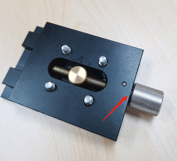

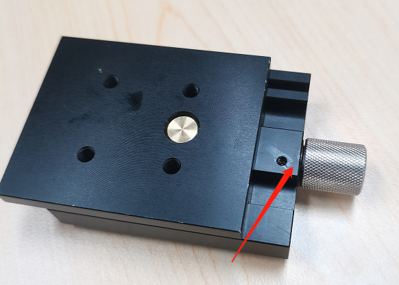

求助各位大佬,需要设计类似的小滑台,想知道箭头里面是什么结构?怎么进行轴向定位?

你标的那里应该是一对角接触轴承。

轴承+螺纹?
发表于 2022-2-28 09:33:04 | 显示全部楼层
差点的可能轴承都没有,就开个槽用定位销卡住,

 楼主| 发表于 2022-2-28 10:59:21 | 显示全部楼层
陈大饼吖 发表于 2022-2-28 09:09
淘宝搜索:精密平口钳,丝杆滑台。
你标的那里应该是一对角接触轴承。
不是这种
 楼主| 发表于 2022-2-28 11:01:42 | 显示全部楼层
我不确定是不是我画的这种
 楼主| 发表于 2022-2-28 11:02:57 | 显示全部楼层
应该没有轴承,这里尺寸收到限制了,太小了
发表于 2022-2-28 13:45:23 | 显示全部楼层
看你图上那里,不就是一个小滚珠吗?里面轴上有圈槽,在滚珠位置原地转圈?
发表于 2022-2-28 15:29:47 | 显示全部楼层
轴上有外圆槽,那根销子与槽配合限制轴向串动。为了消除间隙可能会有一片波形弹簧垫片在旋钮和滑台之间。
发表于 2022-2-28 15:55:06 | 显示全部楼层
有些就是一个卡簧,这个轴车细一点点,用卡簧限制进出。
