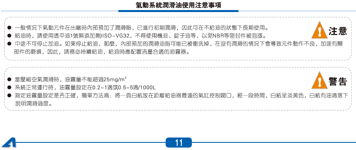

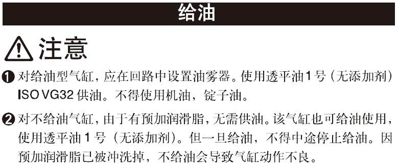

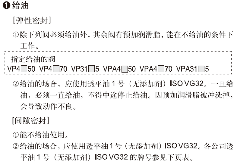

发表于 2022-2-28 14:47:47 | 显示全部楼层
加肥猫devil 发表于 2022-2-27 10:50
不过我看很多公司的设备上这个油雾器他们都不会注油,实际上好像也没什么影响,最多是花钱买了个摆设。我主 ...
三联件确实很多设备上都会配,但大多数设计、使用者都不会去追究为什么要加个油雾器,LZ这个问题很有代表性。
其实做的好的供应商在资料中有明确说明,只是我们很多时候忽略了,或者资料翻译后简化掉了。
因为多数气动执行元件无需润滑,一旦给油就必须持续润滑,所以普通场合选油雾器形同虚设了!
比如我们这边的设备要求不高,就要求设计选型只能用两联件,默认就不选油雾器,除非特殊情况下再选用。
以下截取至SMC、亚德客选型手册。
