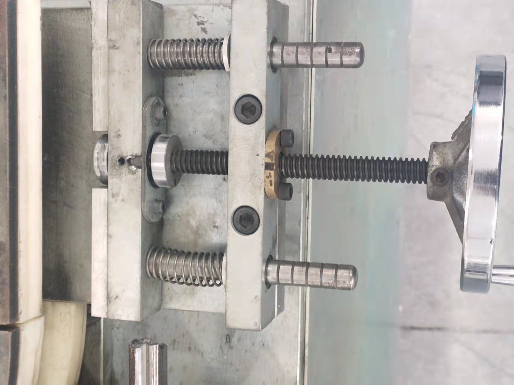

发表于 2022-2-27 09:29:01 | 显示全部楼层 |阅读模式
这种的叫什么机构,这种手动轮盘的能不能改成伺服电动控制的,然后市场上有没有配套现成的有卖的

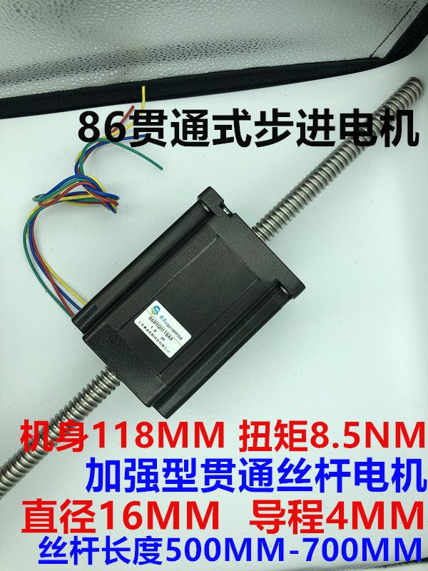

发表于 2022-2-27 09:57:45 | 显示全部楼层
改成这样的步进的不行吗?在plc上加上程序就可以。

发表于 2022-2-27 10:42:19 | 显示全部楼层
丝杆,旋转运动转换成直线运动。
你图片里的丝杆电机也能用。
百度看视频,但你太外行了,想自己做还是要有点基础的。

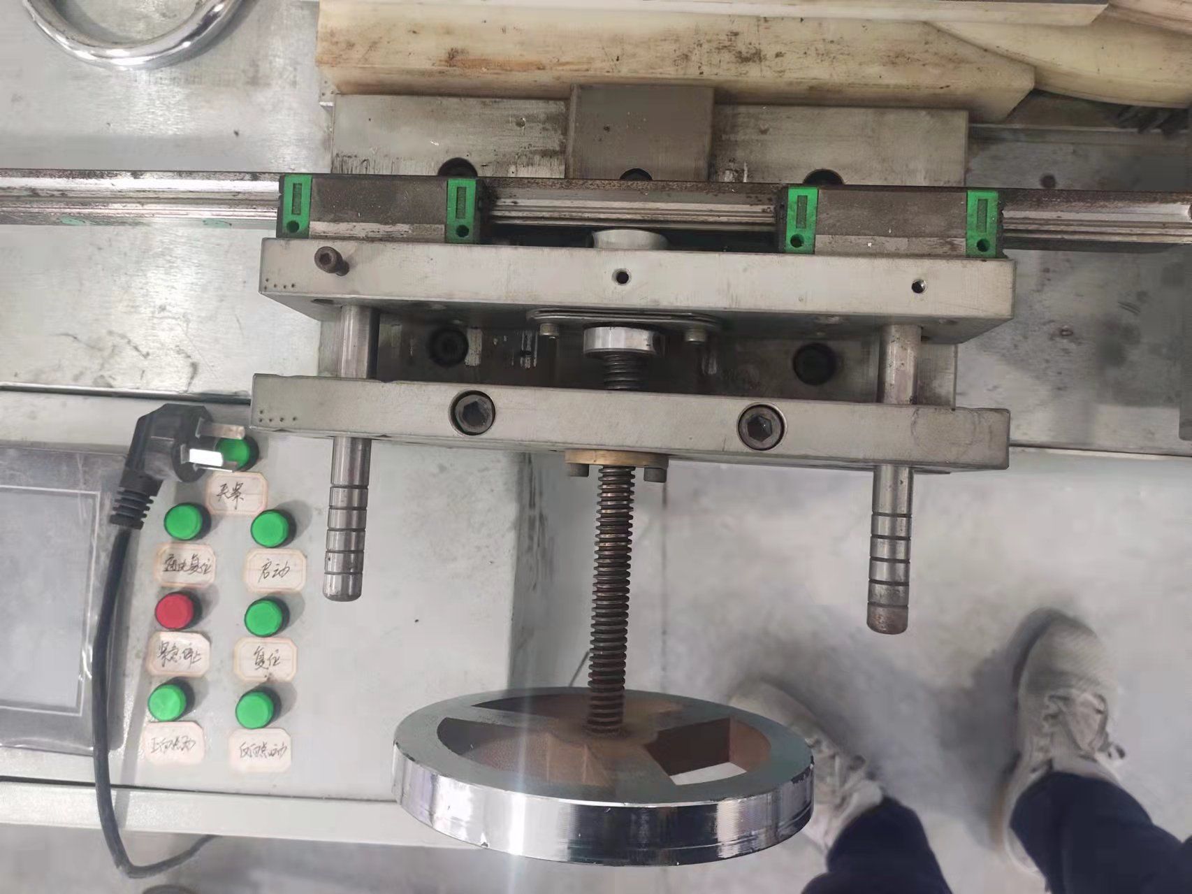

发表于 2022-2-27 13:22:06 | 显示全部楼层
搜直线滑台或燕尾槽滑台
发表于 2022-2-27 15:51:53 | 显示全部楼层
横向是线轨移动,纵向是导柱移动,买到合适的部件组装即可
发表于 2022-2-28 08:07:17 | 显示全部楼层
图示的是手动调节机构,包装机械及配套设备上用得挺多
发表于 2022-2-28 09:16:02 | 显示全部楼层
用电机可以的。关键是要不要算成本,一个手轮和一个电机看老板要选择哪个?
发表于 2022-2-28 09:36:57 | 显示全部楼层
不能换电机,你的机构手轮在活动端,固定端没空间装电机。除非能改一下
