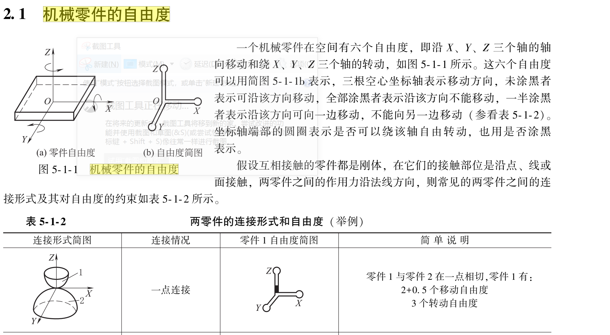

1.向各位大神了解下,
自由度都是整数的吧,
即1个自由度,2个自由度等,
那有0.5个自由度的说法吗?
2.我们知道一个平面限制3个自由度,
一个圆孔限制4个自由度,
那一个锥孔限制5个自由度吗?
锥孔是是可向上移动的,但不能向下移动的,
那锥孔应该只限制向下的自由度,
向上的自由度限制不了;
所以锥孔包括约束不了1个可旋转自由度,
再加上可向上的移动,
所以锥孔应该有1.5个自由度吧,
即锥孔只被限制4.5个自由度,
这样理解对吗?
谢谢。

发表于 2022-2-25 16:51:20 | 显示全部楼层
教科书上有言,一个机构有N个自由度。N是大于零的正整数。不存在0.5一说。
诚然,螺钉限制下没有限制上。那么只能说不具备限制上下的自由度。
其实你也混淆了概念。6个自由度是XYZABC。不是说仅仅限制了正方向就可以的。
有时候我们说一个夹具限制了5个自由度。虽然某一个面上能上不能下,但是我们实际加工中,这个工件不存在上的可能,也是说他具备了限制上下自由度的能力。

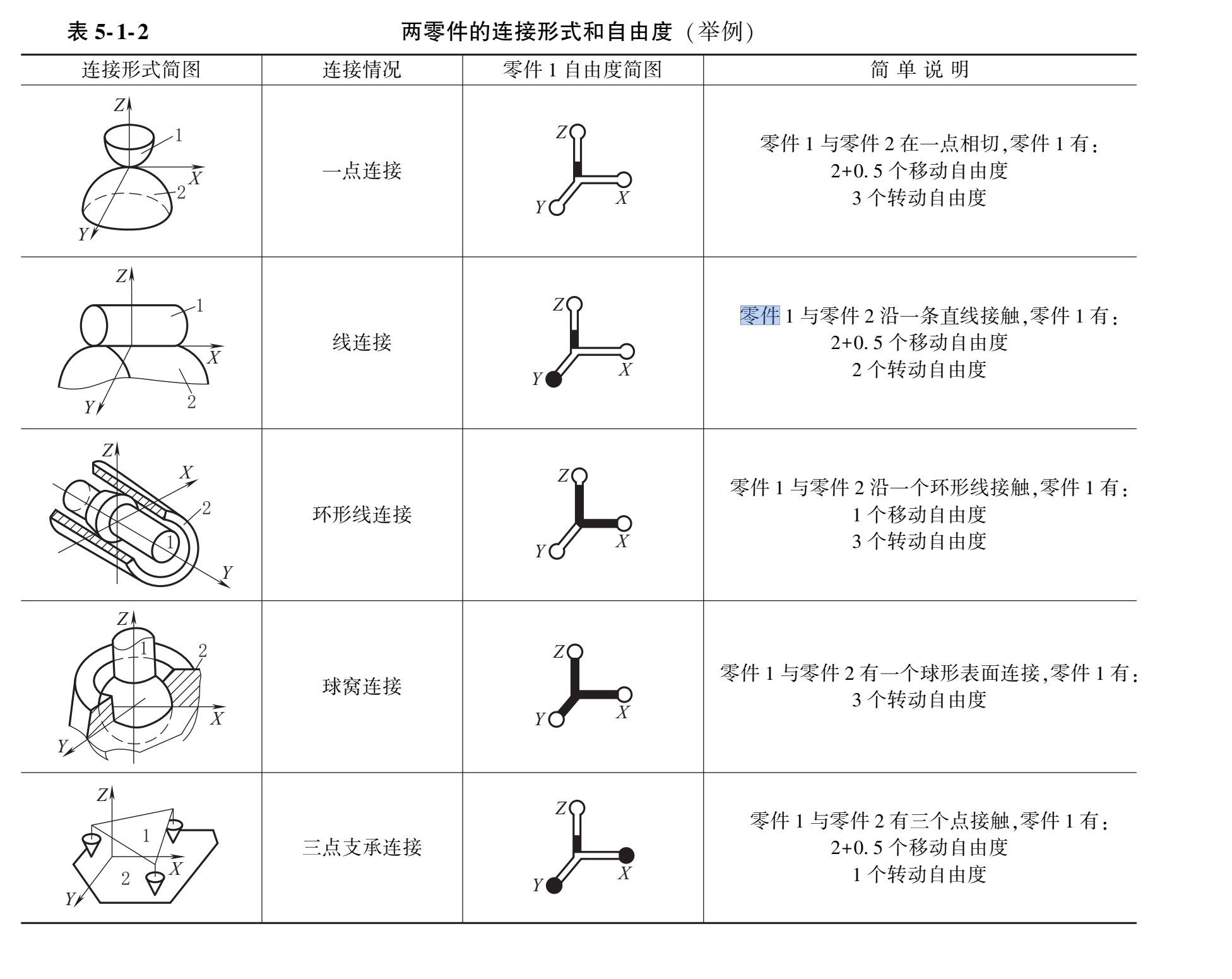

发表于 2022-2-25 18:39:29 | 显示全部楼层
诚然,螺钉限制下没有限制上。 ...
机械手册第一卷上讲自由度时明确有说明存在0.5自由度

发表于 2022-2-25 18:46:24 | 显示全部楼层
天下一家one 发表于 2022-2-25 13:26
我领悟力低,所以不理解书上说的,向你请教,麻烦你解释下,谢谢。
不知道这个对你有用不
