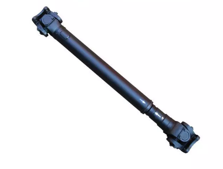

请教一下,这个传动轴哪端是动力输入端

发表于 2022-2-24 15:58:15 | 显示全部楼层
不能轴向调节长度 的一般是主动端
发表于 2022-2-24 16:07:59 | 显示全部楼层
从这个图上来看,可伸出部分在动力端;
发表于 2022-2-24 16:09:05 | 显示全部楼层
如果直径一样的话,不存在区别。
不一样的话按图安装

挖槽,这玩意还有主被动端。。。那我以前都咋用的

 楼主| 发表于 2022-2-24 18:02:45 | 显示全部楼层
感谢同行的支援,谢谢!
发表于 2022-2-24 18:20:09 | 显示全部楼层
春雪zw 发表于 2022-2-24 18:02
感谢同行的支援,谢谢!

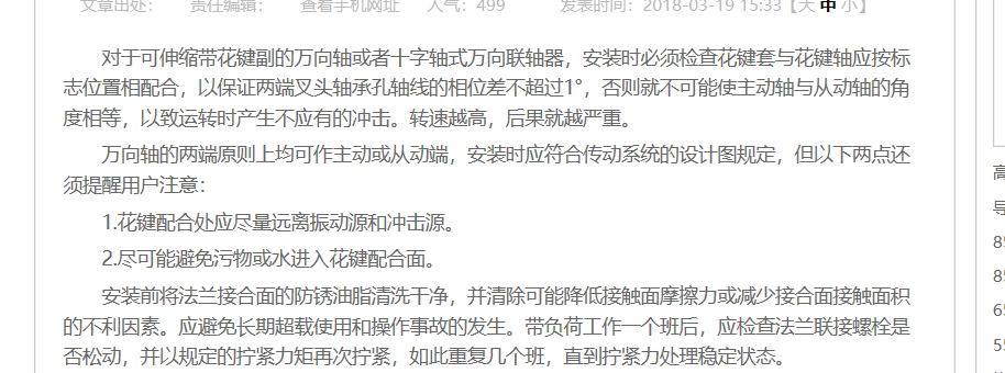

共同进步,一开始俺就以为花键一端被动,查找以后明白如果花键端被动上下跳动大不妥,还有如果花键端安装位置高于另一端容易灌水生锈不利保养。
