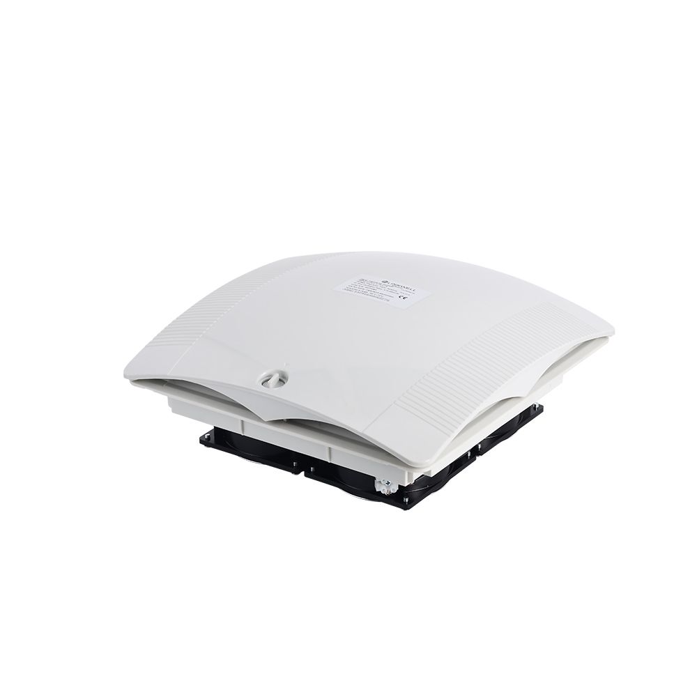

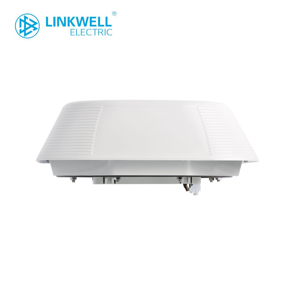

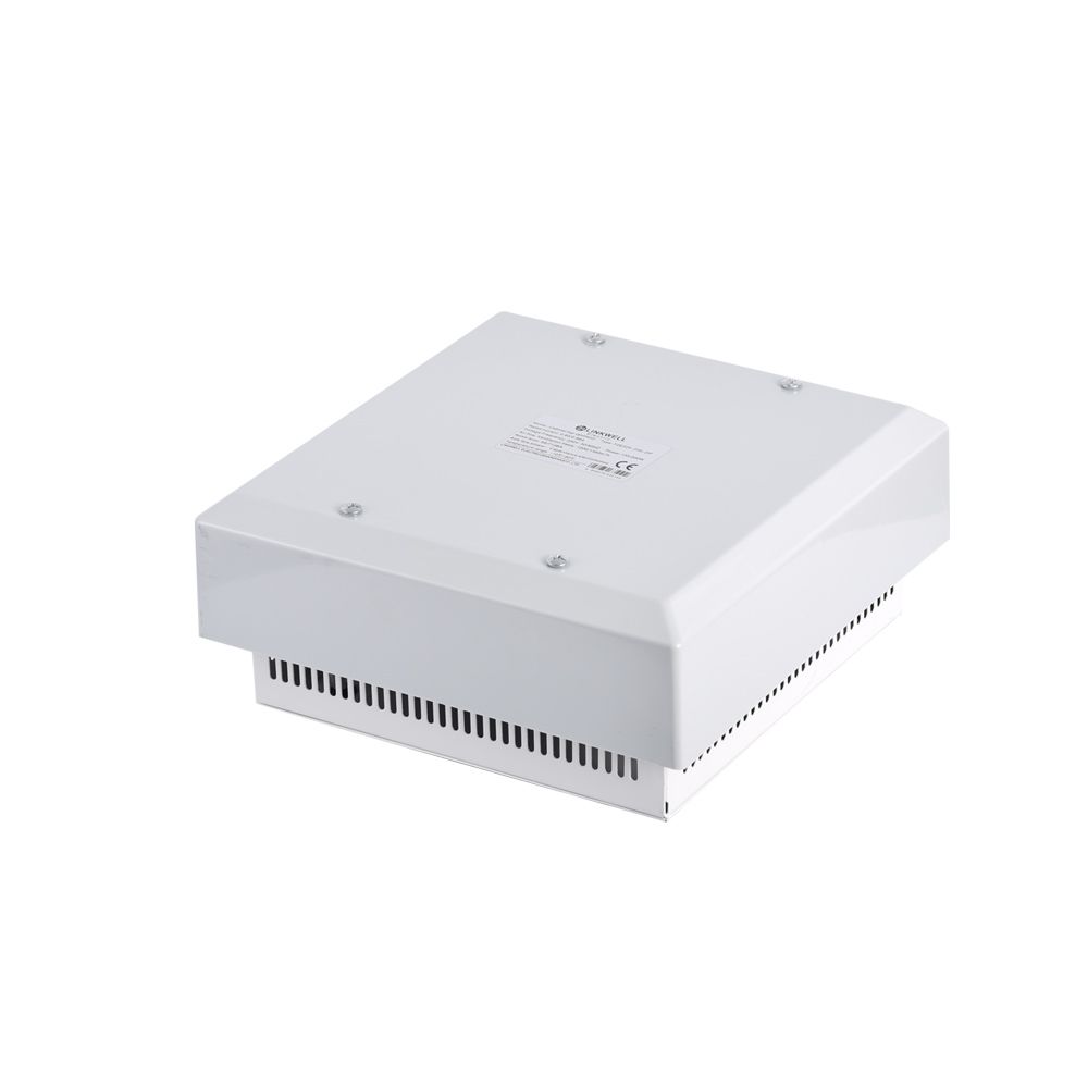

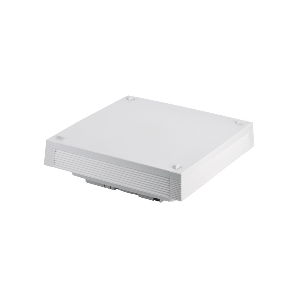

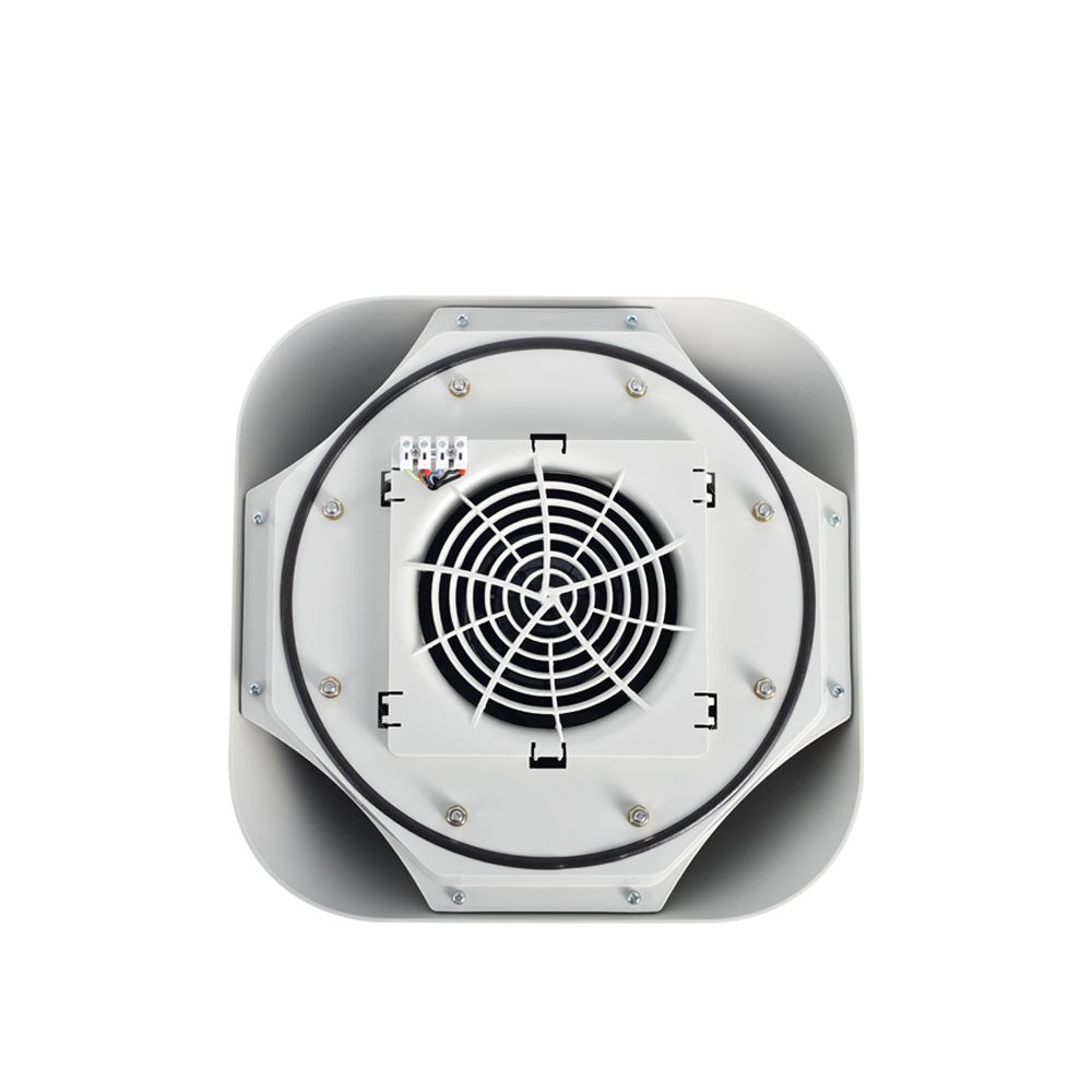

公司有几台机柜,柜内气温不断上升,得控制机柜内的温度要如何控制机柜内的温度呢?
咨询了机柜附件的厂家,目前上海接佳电气经理给出的解答是,一般这种情况下,用户可以根据自身需求选择侧装式或顶装式散热风扇,对于体积较大电控柜或柜内空间不足时,推荐用户选用顶装式。一个机柜顶部排风扇就可以取代多个侧面散热风扇,高效散热,结构合理,能更大限度节约机柜内的空间,
通过把电控柜顶部的热空气抽出,同时把柜内热量驱散出柜外,从而保护柜内的电气元件在可控的温度范围内运行。
需要注意的是:使用机柜顶部排风扇的前提条件是环境温度要低于机柜内所要求的温度。
有很多种型号我该选择哪一款呢,纠结。。。。哪款比较好呢,大家推荐下。。
