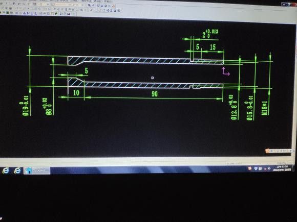

机床是配的法兰克系统,床身没注意看那家的,应该不差,12工位刀塔机,床身蛮小,面试去的没太注意看型号
' Z/ `& _% I# p! L& O7 x6 U以下是同事自己的加工思路,求指点迷津
) s5 }  G7 s3 f" x+ }) E, ~3 b7 {9 ^! f  Z8 O: T  m
(最好是内孔6-7个的304管料,一整根料)
4 y- Z& E4 [+ c1、片端面
, p7 w) h* _' F& A$ w6 E2、打中心孔,钻孔
: [& V# p; g7 L3、右端外径开粗
3 b  A  ^, {0 t; E2 E. R4、牙开粗
8 i$ r/ a3 n0 x  f: Y5、密封槽开粗两侧及底面各留5丝
: p$ a6 V5 ~+ n1 {/ P6、内孔开粗留5丝
7 x# b/ n$ ]% @" p" Z7、精车外径并去螺纹头毛刺  K% p2 l+ l2 M# e
8、精车牙! Q. c; [4 ^; X1 L# O
9、切刀扫牙尖毛刺及精车密封槽
" q7 H9 c; Z6 }0 Z7 i10、开粗剩下靠左端外圆
3 l3 r" ]* V5 h& f11、精车外径19-0.01处,找准锥度(要是外径19-0.01末端不稳,可在精车前在切断处切一点后再精车)
! x( M& d: u" h+ h& R& G9 y% \8 t7 s! U12、切断端面留10丝
3 g) S5 S1 V8 W+ d0 D! T. q9 G$ n; i. |& Q" d# S
二序、
: V0 ]! g0 d& h8 [* ?4 Z1、掉头平左端面2 d1 e5 V% P- V' M* ^; K8 ?
2、开粗,精车8+0.02,倒锥也车出来- d7 U1 E$ e* G  [4 X
$ M: d$ q/ [9 b3 _
三序
9 v3 \4 M8 |& {$ G) `5 h1、精车内孔12.8+0.02" A# n" f0 s8 l, x% O( r
(考虑到手磨的钨钢小内孔刀,批量生产不耐磨损,不稳定,要么买带涂层的)5 b, z& E) i- d4 T4 P5 h
1-1、亦或者定制铰刀上加工中心铰孔(考虑到刀塔机数车中心高会不准,上加工中心稳妥一点)4 o& k) E4 r) g2 ~$ Z* A
9 T. R! S! W  S' C, p
同事看到的第一眼就觉得是走心机的活,面试的那数车老大哥说还要热处理,走心机做不了,事后我查304不锈钢碳含量极少,根本不行,问面试的人既然不是用铰刀绞12.8+0.02,那是怎么做的,他啥也不透露,就说做了一千多件了
# o* f* i9 o* _" J& B; m- J! o1 _9 C, k1 h
同事感觉实在憋屈,程序编了,刀也磨了七七八八花了两个多小时,工艺方案也没搞明白,白跑了一趟

这个属于精密件了。管料的话,我觉得分车床四次加工保险些。孔不算小,这种有刀具卖的。精度稳定性就要看机床咋样了。好机床省心点。
按精度和孔的深度,来回掉头的话基本啥也保证不了,最可行的可能还是铰孔  发表于 2022-2-21 12:51

这个图画的有些小错误
发表于 2022-2-21 09:05:34 | 显示全部楼层
% K) ~3 z0 W, Q, A5 ^$ G& S
" @  Z% K2 [& y/ q- Y" [5 ^同意楼上的。按国标,这图画得不合格。没粗糙度不说,这么长全是光面,设计也有问题。内孔外圆的竖线一定要有的,不然理解成两半不就完蛋了。左端那个内孔长度10,表示不知道如何直接测量。

这图画的很业余啊

80长的内孔精度一般留余量铰或珩磨!
9 E+ h5 j" H' N3 \8 z- X( R2mm宽的槽直径15.8负一丝,怎么保证啊!7 a0 d! k0 r( m' z8 w$ X' R/ c' {0 |
