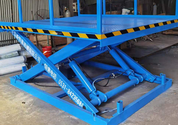

如图,我想用两个液压缸实现升降,但是电气那边说液压缸会不同步。
但是我看见网上的案例基本都是两个液压缸,是不是不同步也不影响升降?

保证油管长度基本一致,不会有什么问题的
发表于 2022-2-19 13:31:59 | 显示全部楼层
靠机械强制同步的

电气的懂个屁。你是机械设计,你是负责人啊。液压油路设计也有讲究的,可以找找资料。

液压同步升降是可以的。
发表于 2022-2-19 17:41:30 | 显示全部楼层
要想流量一致,需要流量分配阀。油缸行走不一致很正常。设计加工装配的不好,阻力不同就会不一致。
发表于 2022-2-19 19:20:17 | 显示全部楼层
这东西做了很多了,不是精度高的东西,不需要考虑同步问题,影响不大。

液压系统能实现同步问题,另外,这个升降机需要很高的控制精度吗?
发表于 2022-2-20 15:22:37 | 显示全部楼层
理论上只要两个液压钢一样就没问题,因为这两个液压缸是并在电磁阀后部的,压力相同缸径相同伸出速度都是相同的。
