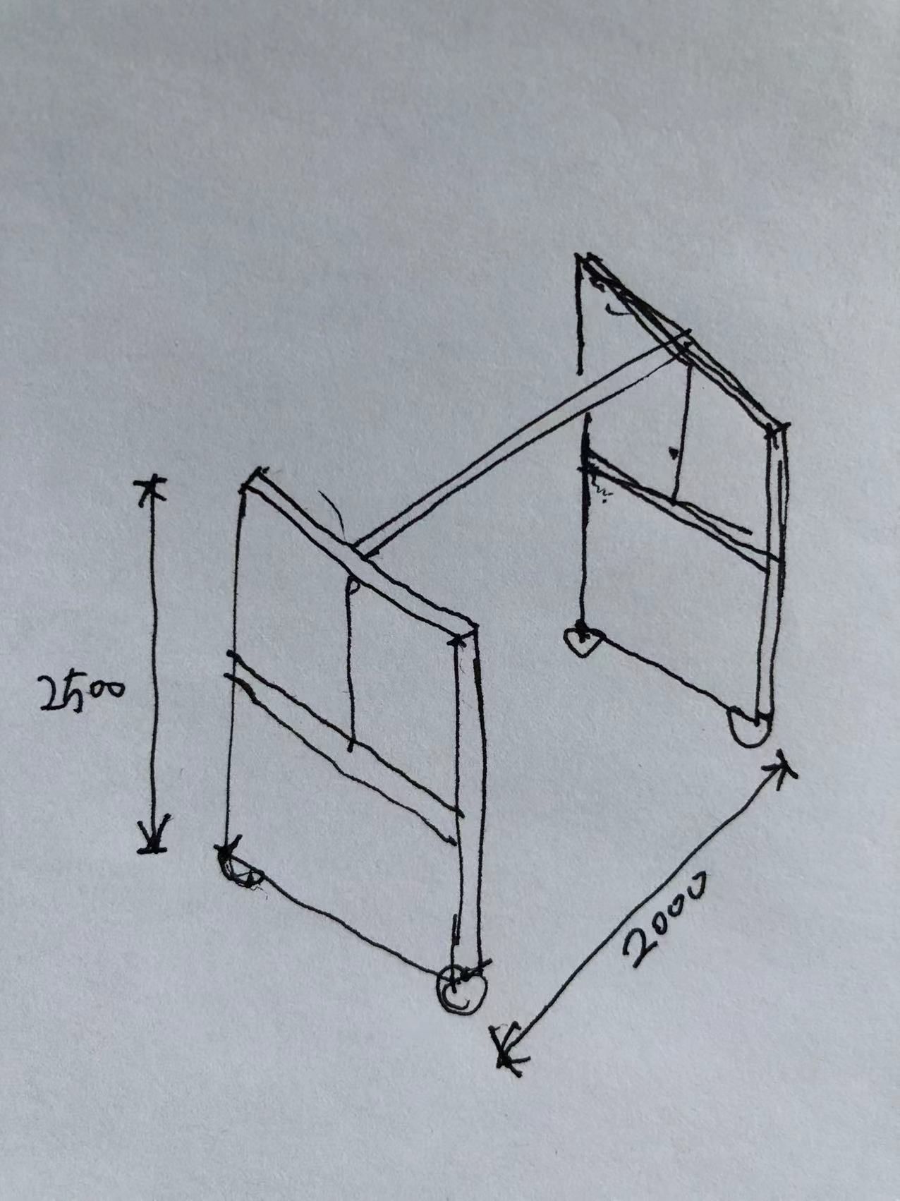

想做一个能起重6吨,推着行走的门型架体,请教各位大佬
发表于 2022-2-18 17:29:24 | 显示全部楼层 |阅读模式
需求是最大能起重6吨的货物,抬起高度10CM即可,推着架体和货物移动就位,是用液压机构直接顶起来,还是用丝杠的结构呢?四个橡胶轮能承受吗?货物体积大概在1.5米见方。如何解决移动架体的时候货物不晃动,如何充分保障货架不倾覆。坐标北京。

发表于 2022-2-18 19:04:20 | 显示全部楼层
当然是用龙门吊最方便

发表于 2022-2-18 20:17:32 | 显示全部楼层
直接买龙门吊啊
发表于 2022-2-18 20:28:01 | 显示全部楼层
六吨你推着走?你推个一吨的小汽车试试看?

发表于 2022-2-18 20:29:01 | 显示全部楼层
6吨就要申报了。上限好像是一吨还是三吨,忘记了。

发表于 2022-2-18 20:47:06 | 显示全部楼层
六吨 还是几吨 起重机设备要申报的  瞎搞的话,出事情了  法人直接完蛋。。
发表于 2022-2-18 21:44:38 | 显示全部楼层
建议楼主放弃这个方案。6T啊!这不是一个简单的数字。厂内用的叉车通常都是3T的,去看看它满载时的运行状态,就会知道你的方案有多不靠谱。能吊起6T货物的架子的自重也是不小的,连同货物,人力推动起来,可能还设想具有转向功能,这惯性很大的!可怕!考虑考虑别的方案吧!
确实有点异想天开了,想想别的办法。感谢!  发表于 2022-2-19 14:32
发表于 2022-2-18 21:53:14 | 显示全部楼层
这种还是交给专业的人来弄,直接买现成的,6T啊,一个不小心要出事的。
发表于 2022-2-18 22:28:01 | 显示全部楼层
这种情况,最好的方式就是电动叉车,但是六吨的比较少,一般的五吨的有,直接柴油叉车完事,人推的,设计出来也不能用,安监局不会让你用的,合格证都拿不到。
最大到五吨,叉车不是很方便,需要吊起落到基础上。谢谢  发表于 2022-2-19 14:34
发表于 2022-2-18 22:32:35 | 显示全部楼层
直接买成品,从安全性,成本控制上来说都比自己做要划算。
