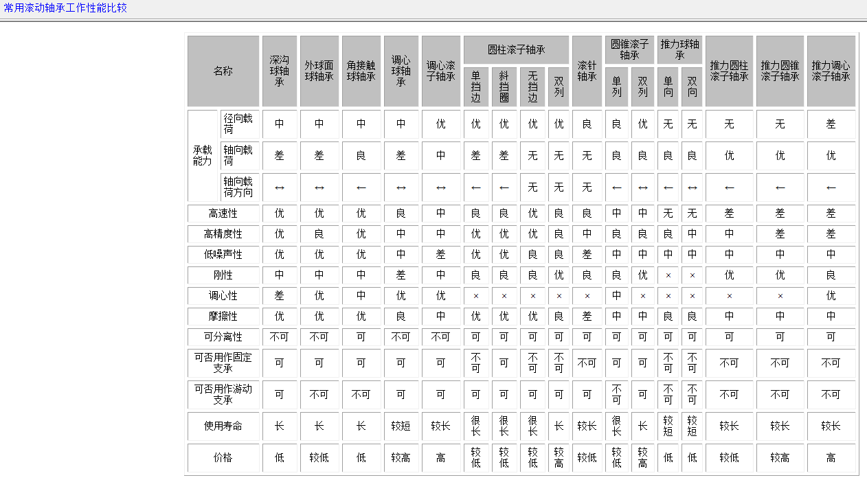

轴承的选用可以参照手册的上的选
