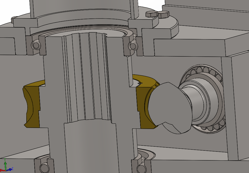

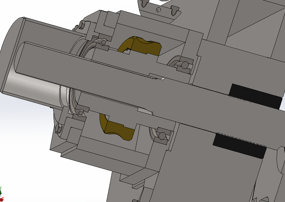

如图,螺母内部是T型牙,外面是蜗轮齿,想让螺母旋转丝杆顶升,当涡轮旋转时,期望螺母旋转但不移动,丝杆顶升移动但不旋转,感觉这个图有点错误啊
涡轮的轴向力上下两个平面轴承承受,但径向力呢? 要不要加个深沟球轴承? 感觉没有地方可加 感觉怪怪的
(补充下,刚才问了一个退休的同事,他也看不出来有问题,难道径向力不用考虑的吗? 我晕了)

上下都用角接触会好一点

上下固定座要是能固定好也是可以的。

楼主说的这个机构和蜗轮蜗杆升降机很类似
但是,看这个轴承像是深沟球轴承,不是LZ说的推力球轴承  发表于 2022-2-15 21:08

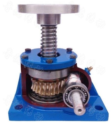

基础太差了,,给个图给你参考吧!

<img src="http://www.cmiw.cn/data/attachment/forum/202202/15/230319ax885gsfvegtsqif.png" border="0" alt="">    <img src="http://www.cmiw.cn/data/attachment/forum/202202/15/230319u3tch03b0hqltmq9.png" border="0" alt=""><br>
大佬你这个结构居然用了两个深沟球,太不合理了  ,你这个根本不考虑轴向力,
螺母和蜗轮封开做 ,不容易憋死。。蜗杆端 圆锥滚子轴承就行。。 好几十年机构了。。。  发表于 2022-2-16 14:25

发表于 2022-2-16 08:50:20 | 显示全部楼层
深沟球也可以承担轴向力,虽然不建议,但是实际应用中很常见。
