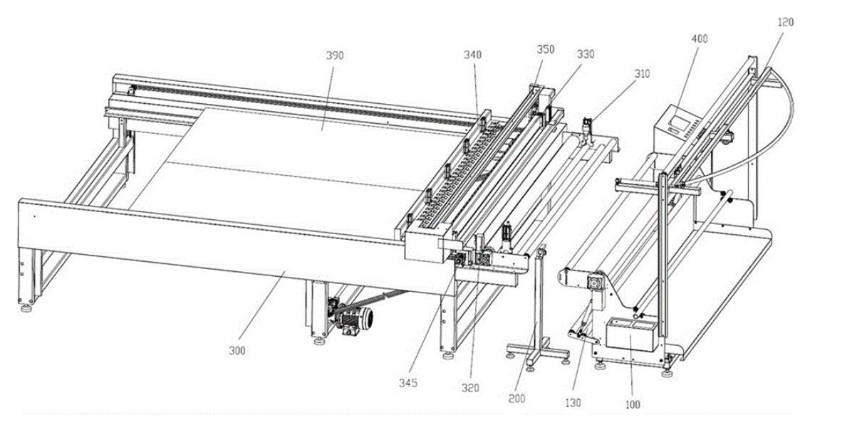

求助大佬:布料收集机构该怎么做
发表于 2022-2-15 20:32:32 | 显示全部楼层
可参考这种布料收集机构,改装自制,一般很少能买到你所需功能的现场品
发表于 2022-2-16 00:03:45 | 显示全部楼层
这个我做过,回头我给你找找实物照片;
 楼主| 发表于 2022-2-16 15:32:34 | 显示全部楼层
是的,现成的大概率没有,只能自己改,现在的问题就是自己做的话,前后会有两套系统,然后系统之间的配合会有问题。主要我也不是专门搞电气,改装改不来。还有一个问题是,厂里工人看不来三维图,买了零件组装全得自己干
其实也不是没有,但是都属于定制类,价格比较贵,老板不想出,;老板的思维就是自己做两三千的事,为什么要花两三万(他以为只用两三千)  发表于 2022-2-18 14:20
发表于 2022-2-16 15:44:36 | 显示全部楼层
靠,那专利图里夹爪传动这么长的链条,同步带不香吗
发表于 2022-2-17 10:33:21 | 显示全部楼层
膜切行业有专门的上料机,中间利用传感器结构判断卷料出料量。比较成熟的解决方案。
发表于 2022-2-17 10:39:57 | 显示全部楼层
模切行业那点储料在这里远远不够
