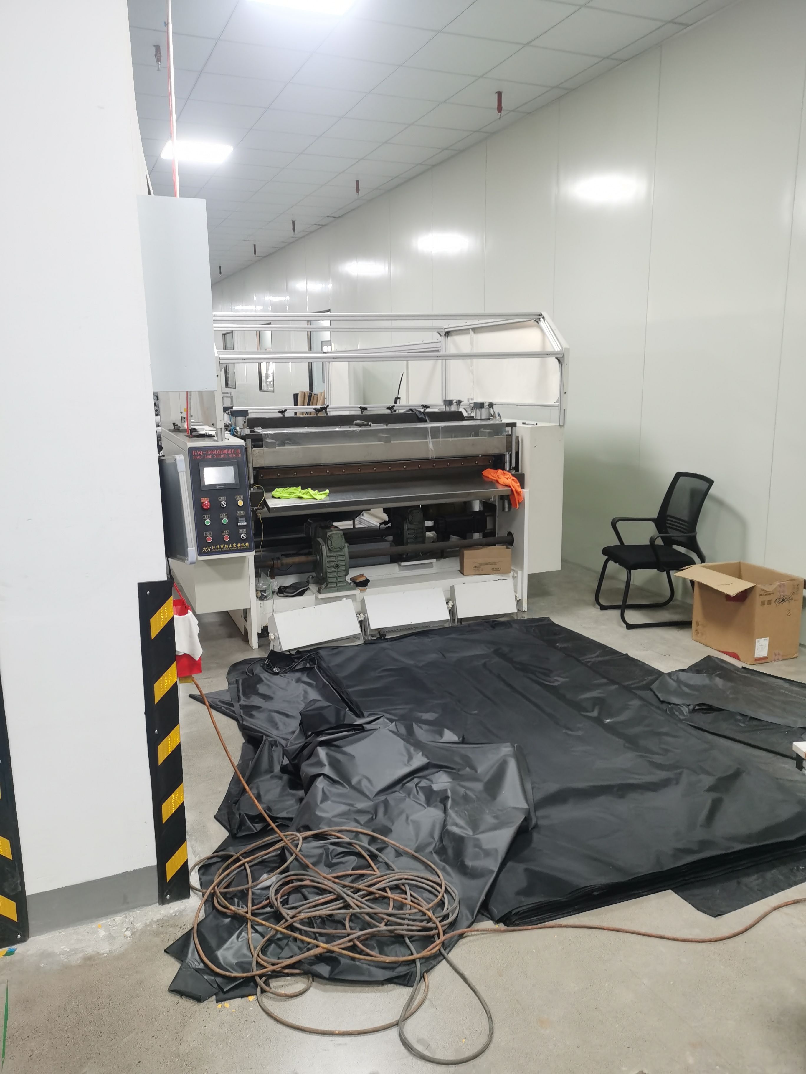

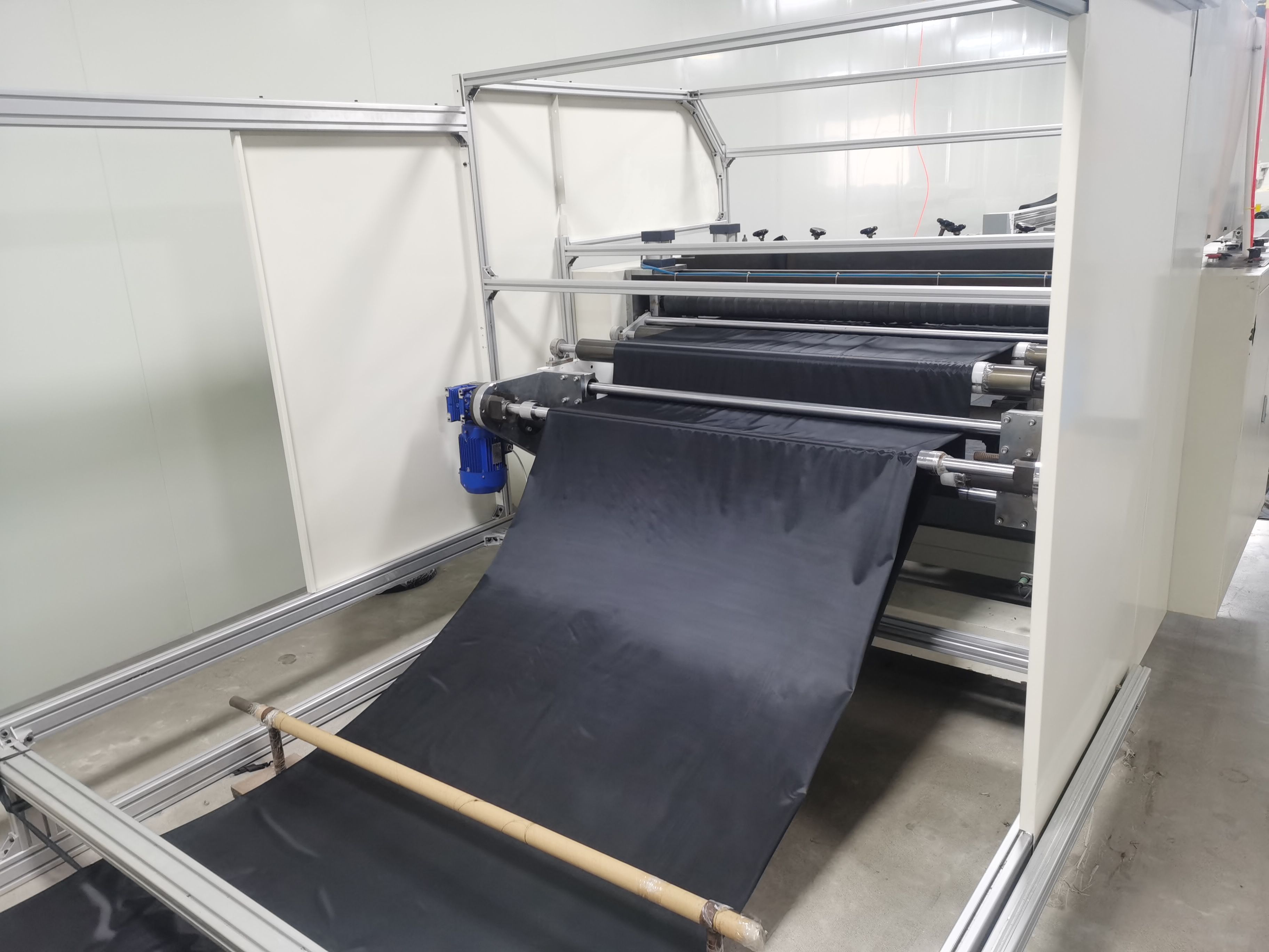

现有如图的机器,功能为布料上打孔以及剪裁布料,然后将布料送出。
现在后面是需要人工手拉放到地上,老板想把这个过程做成自动化的,解放工人,节约成本。

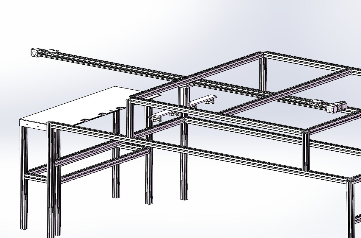

我有两个想法,一个是,机构本身不带动力,就靠这个机器本身的推力,就是在后面放一张低一点的桌子,但有布料会堆叠的顾虑,第二个是,机构自带动力,利用气动夹爪,在布料出来的时候夹住布料,但是会有和前面机器动力不同步的问题。有没有做过类似项目的大佬给点意见,十分感谢,有问题的话,也可以提出来。
出料方向
出料方向
进料方向
进料方向
想法二草图
想法二草图

机器自带剪裁装置,加工完已经裁成一片片的了,第一张图的地上就是之前裁好的布料,只能一片片的收集  发表于 2022-2-15 10:59

如果长度在两三米以内,市场上有现成的机器,好像是叫拉布机还是啥,原理就是你说的夹爪,再长,就是铺布机了。机械同步之类不要担心,都是别人成熟了的
好的,我看一下  发表于 2022-2-15 11:47
你裁切机是连接着上位机连续来料?那速度同步更简单,去看看包装印刷机,浮动储料  发表于 2022-2-15 11:18
对的,网上有类似的,但我咨询过几家。这个同步问题就是他们提出来的,因为控制系统用的不是同一套,总会有时间差的,累积误差会很大,让厂里工人天天调也不好搞。原来的厂家是个小厂家,不做这种东西  发表于 2022-2-15 11:15

建议把老设备的裁剪机构去掉,然后尾部装一个拉布机,先卷到拉布机上。  发表于 2022-2-15 11:31

感觉你这机器是连续来料,线速度二三十米,浮辊缓冲,打孔,胶辊走定长,夹爪与胶辊同步往复拉料裁切。关键是这机器没量

独一台倒还不是,反正很偏门的,以前遇到过切运动用品布的,两米多长,不过是卷材,那时用晾衣杆方案,效果不好,后来遇到类似的都用夹爪,效果超级好,落料也超级整齐,连续来料按理更简单,张力更简单,纠偏稍微有区别
