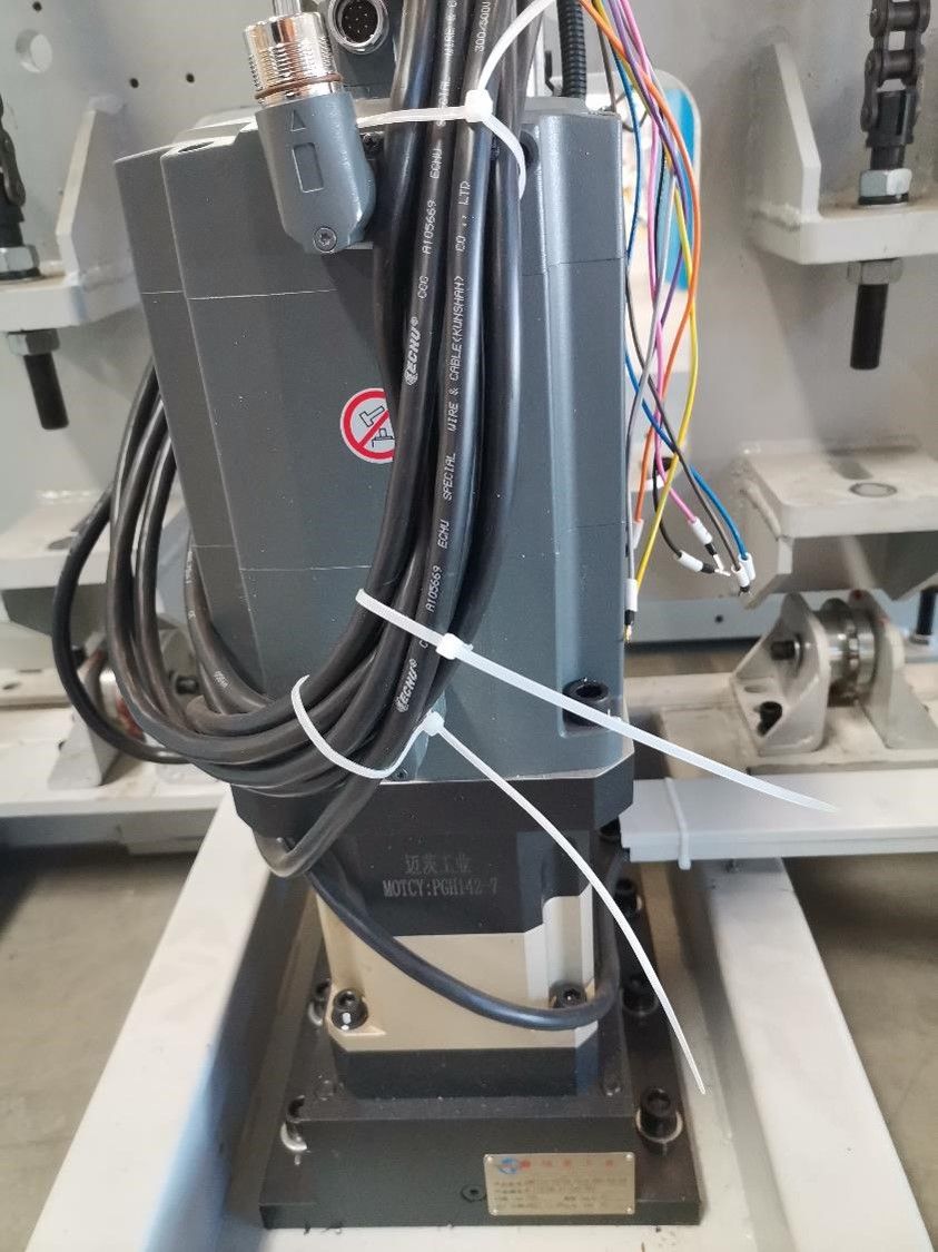

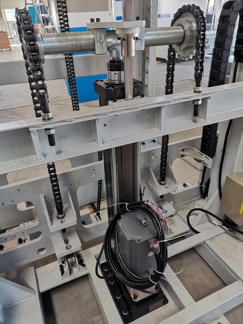

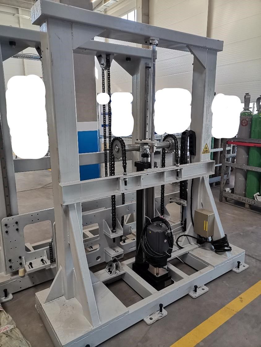

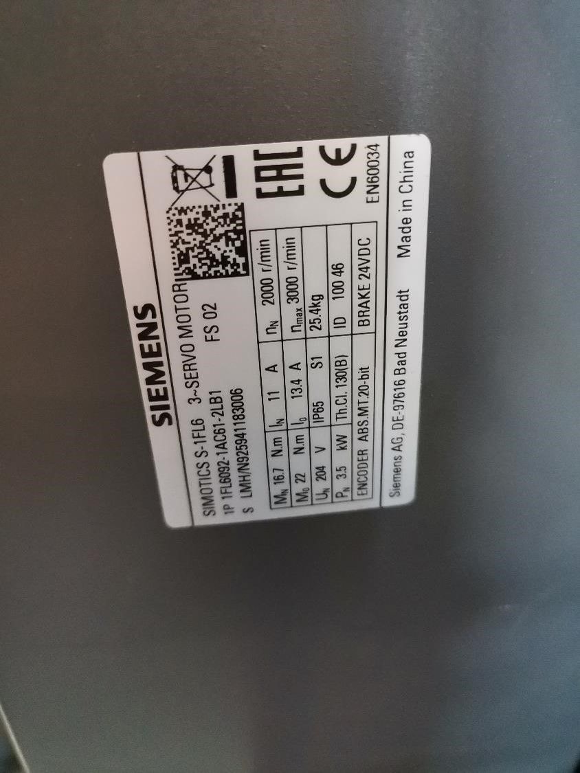

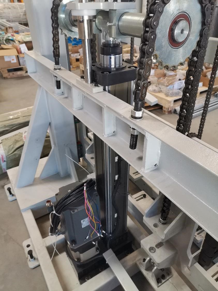

在供应商车间看到两台升降机构,感觉原理和机构很不协调,特此发帖探讨一下
这种升降机构是用来方便人工取件的,因为人工操作台很高,物料叉车搬运过来后,该机构按需求升起来;
其实功能要求就跟这种剪切式升降一样,到位即可;
这种链升降一看就是重载型的,而且这种链的精度也不高吧
但升降的动力却用了精度很高的电动缸和伺服电机

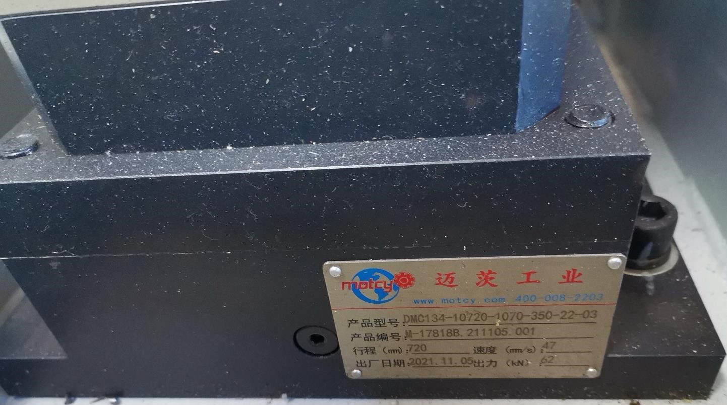

SIMOTICSS-1FL6 伺服电机,要五千多呢
这个迈茨的品牌,我一直怀疑他在蹭schmalz施迈茨的热度!因为他们的品牌字母为motcy。。。
动力升降精度再高,这链条也会有误差的吧。。。

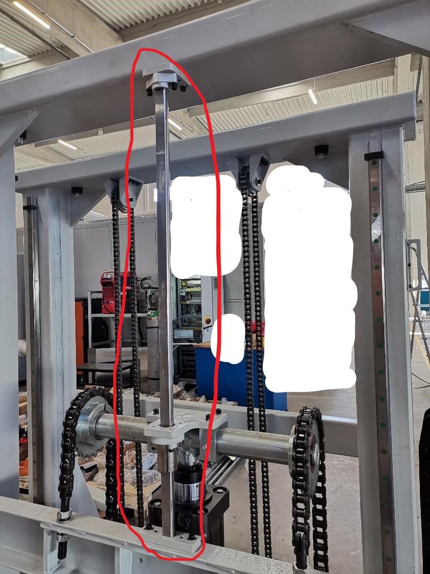

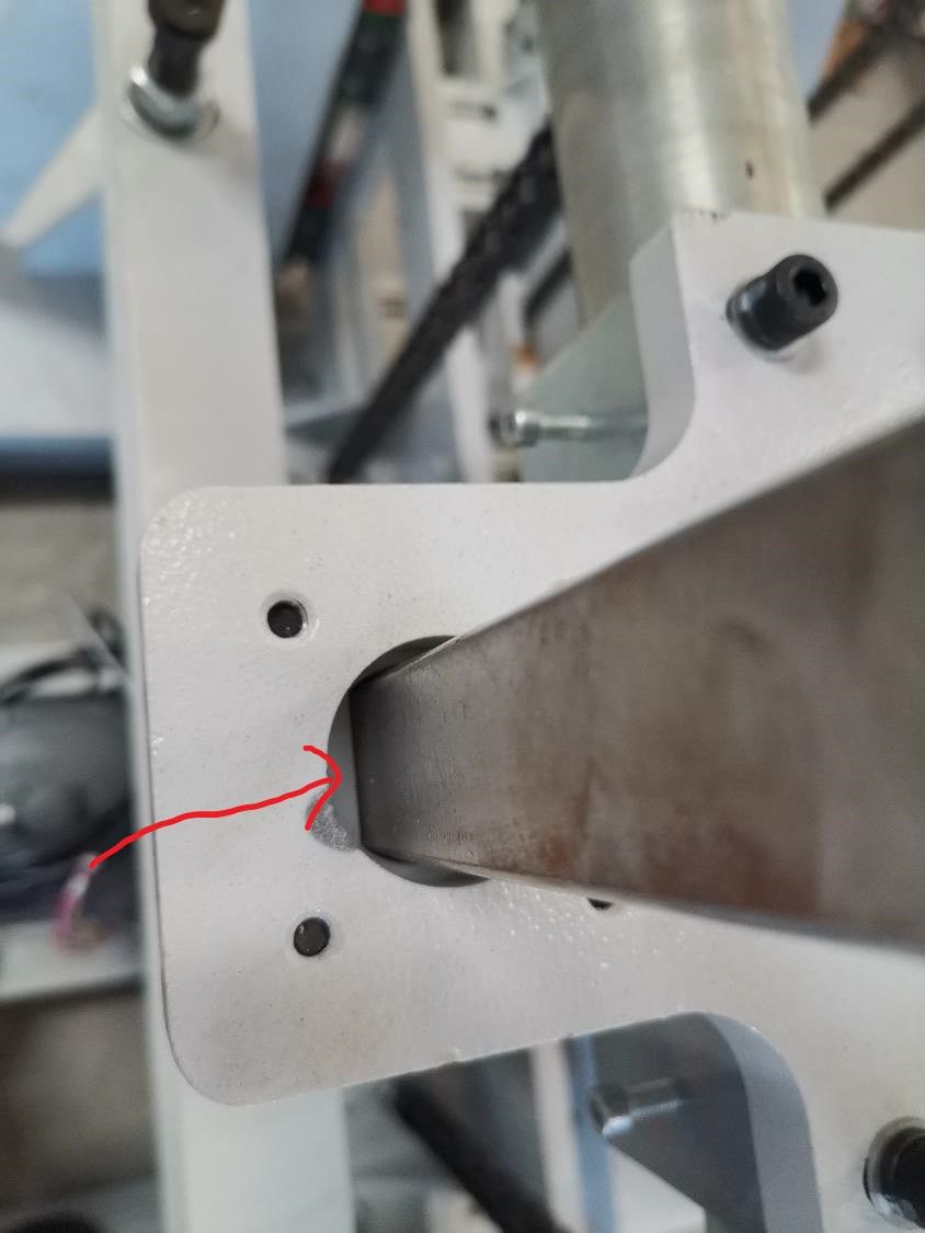

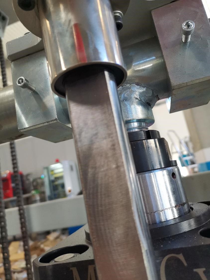

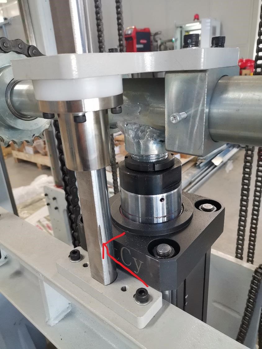

让人感觉不好的是这个红色的导向杆
几万块都花下去了,这个导向杆的平面却磨的像狗啃的一般,面不平,还坑坑洼洼!
这个是尼龙块,这种接触硬磨,用不了多久啊
发表于 2022-2-14 18:39:09 | 显示全部楼层
在不清楚对方具体要求和设计意图前不好下定论,那个杆应该是防止电缸头部部分转动,限位用。
线性轴承貌似可以防转  发表于 2022-2-17 12:21
不过这样弄不如只弄扁安装用那一小段,或者干脆钻个定位孔  发表于 2022-2-17 12:18
对的  发表于 2022-2-15 14:49
我感觉也是这样的,防止转动的,这个扁的地方实际上不起到接触作用,对精度没影响。  发表于 2022-2-14 19:54

发表于 2022-2-14 19:35:49 | 显示全部楼层
我感觉设计的还行啊,整体焊接的架子,不用链条不行啊,那个大的伺服电动缸,可能是能找到的最合适的吧,大推力的电动缸大部分都是伺服电机。 要说问题吧,我感觉固定链条那个丝杆螺柱,放的有点靠外了,都有点拉歪了,粗细感觉也有点细了,两个螺帽也要用高强度的。
两侧面如果能加个斜三角当做防坠落保险,就像汽车维修抬升那个安全装置一样,就更好一些。

 楼主| 发表于 2022-2-14 22:14:29 | 显示全部楼层
那个是防止头部转动,只是工程塑料不合适,时间长了会磨损,间隙变大就会晃动。
 楼主| 发表于 2022-2-14 22:16:26 | 显示全部楼层
l7612175 发表于 2022-2-14 19:35
我感觉设计的还行啊,整体焊接的架子,不用链条不行啊,那个大的伺服电动缸,可能是能找到的最合适的吧,大 ...
是的,这个机构后续做重载升降是可以学习参考的
