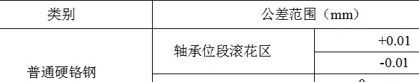

如下图,是公司自制标准资料,铬钢和镀铬后和轴承配合需要滚花,滚花能够提高什么机械品质?为什么要这么做?谢谢。【已经弄清楚了,是为了提高设计速度,大部分的轴都用直轴,也就是没有台阶,所以直接用的原材料,而原材料是负公差,为了增大轴径实现和轴承紧配合,所以需要滚花】

第一次听说轴承配合面滚花的。一般我和轴承配合的面都Ra0.8
发表于 2022-2-14 16:36:43 | 显示全部楼层
滚花在我这里只是增加摩擦力的作用,而且圆柱滚花的话,圆柱外圆会因被滚花挤压而变大,你们厂是为了轴承套上去更紧???
发表于 2022-2-14 16:42:46 | 显示全部楼层
加工错了,补救措施

请见新上传的图,我也搞不清楚到底是出于什么目的

请见新上传的图,是新出图就得这么执行的
