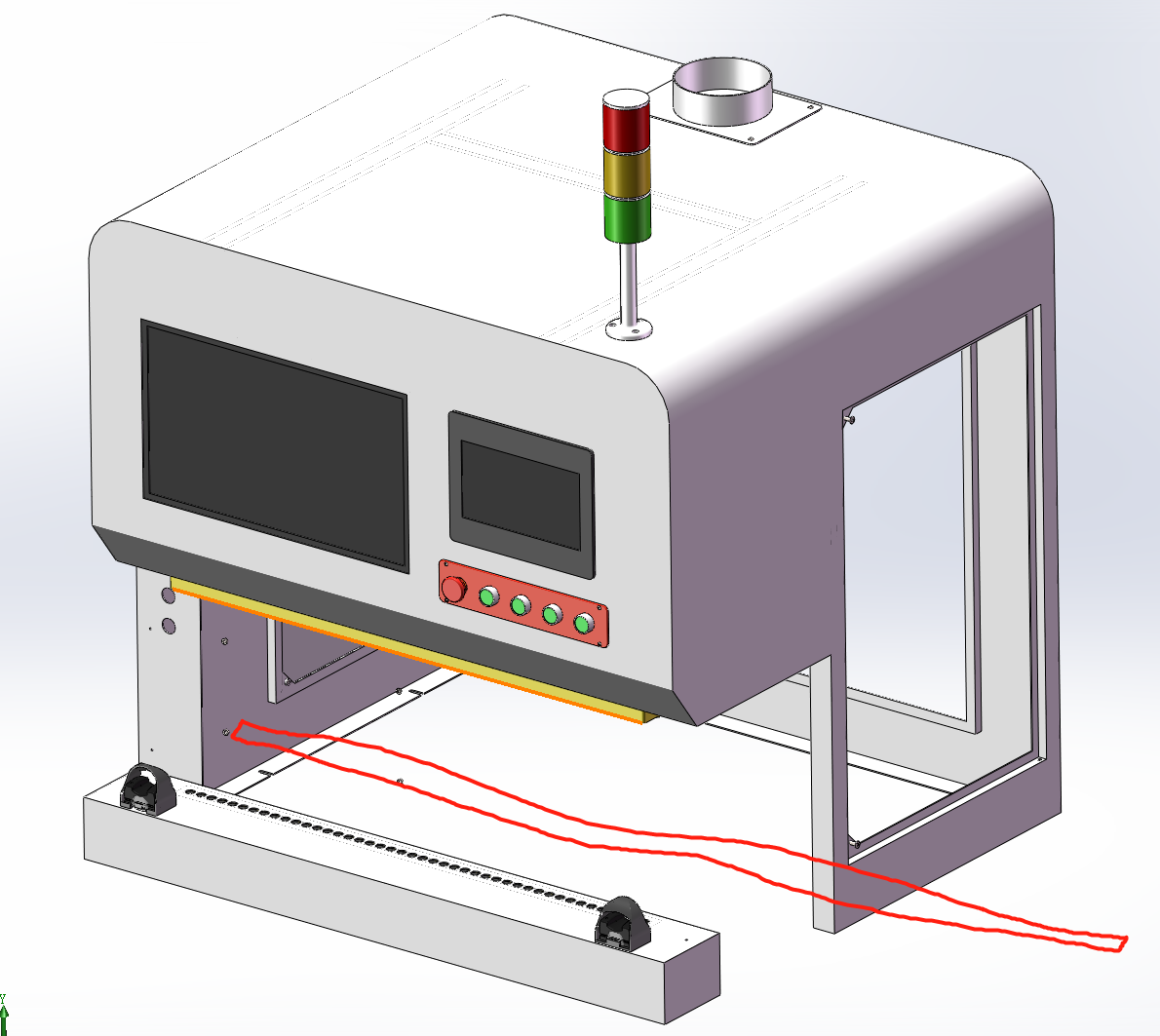

2秒的节拍很快了,气缸最具性价比
 楼主| 发表于 2022-2-15 09:22:40 | 显示全部楼层
设备上罩右侧留豁口  是因为产品(红色画笔模拟)尺寸很长,需要在右侧豁口处伸出设备外,我计划用气缸驱动升降 但是升降门导向需要怎么做呢
