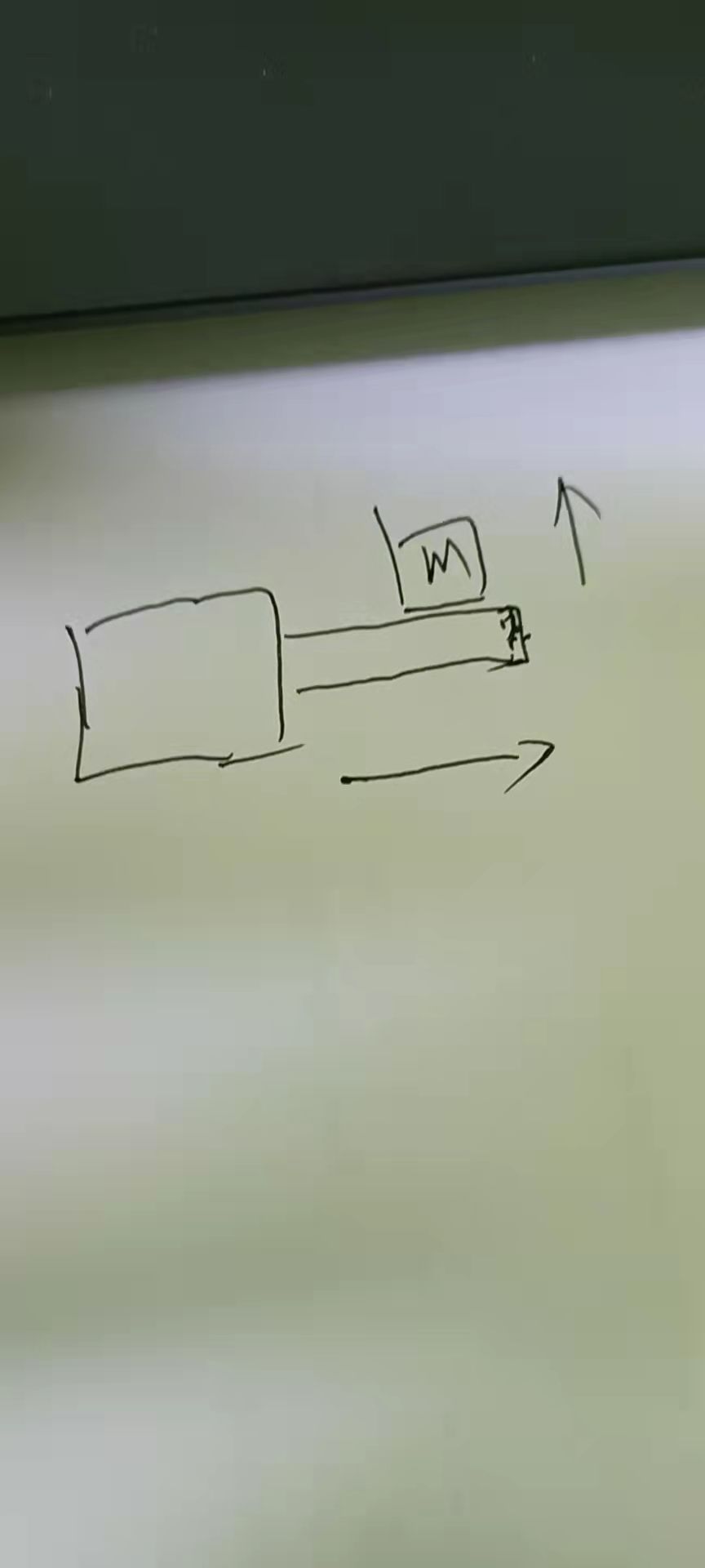

气缸活塞杆能承受径向力吗?如图,平时活塞杆不伸出,工作时伸出,接触M后,上行,这时应该收径向力。
用什么形式气缸合适

不行,会产生偏载。你这种设计了,干嘛不考虑用无杆气缸呢!

可以,用带导杆气缸,样本书上有详细数据。
注意千万别用杂牌的

固定点在哪里?M是飘着的?M是多重?
缸杆是不可能直接推M的;缸杆必须推一个执行件。
信息量太少,胡乱猜测...........

尽量不要让气缸承受径向力,即使是三轴气缸也是有范围的

滑台气缸

行程短可以用阻拦气缸,杆子粗很多

缸套很快磨损漏气。

可以小负载,注意选型,
