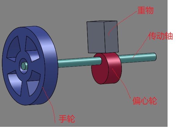

如图所示,是用一个手轮转动转轴,带动偏心轮顶升重物,重物重量30KG,行程范围很小只需要20个毫米,所以偏心轮的偏心距为10个毫米;
说是顶升,其实就是微调重物的高度,高度调节范围是20mm ,只不过重物有点重,所以算顶升机构,一般的凸轮夹紧思路设计用在这里是不行的
现在的问题就是
1. 力矩问题
虽然行程小,但是负载30KG,等于300N,所以要求调节手轮半径越大越好,不然调节起来很费劲,
用一般的手柄估计调节不动,所以我用手轮;
2.自锁问题;
   要求自锁,如果不能自锁,即使调节到位了,手松开还是会掉下来,
不知如何实现这个手动调节机构的自锁?

发表于 2022-2-12 20:31:33 | 显示全部楼层
直接用螺杆顶

发表于 2022-2-12 21:26:47 | 显示全部楼层
偏心轮做好了自带自锁。
发表于 2022-2-12 21:50:33 | 显示全部楼层
我见到的是涡轮蜗杆,省力又自锁
发表于 2022-2-12 23:02:29 | 显示全部楼层
偏心轮自锁是有条件的,偏心距不能太大,一般偏心轮直径与偏心距之比大于14才可以。机床夹具设计教材里有这个原理。
发表于 2022-2-13 07:55:54 | 显示全部楼层
精度不高的话,我觉得可以考虑在手轮后面加板,然后插销定位。
发表于 2022-2-13 10:37:23 | 显示全部楼层
轴上用两个单向轴承
发表于 2022-2-13 11:19:33 | 显示全部楼层
这个得用梯形丝杆推动楔形块了
发表于 2022-2-13 11:51:00 | 显示全部楼层
加棘轮自锁
发表于 2022-2-13 21:47:45 | 显示全部楼层
手动轮上搞个插销,转到位置后插根销,这种调节不能是连续的,要想连续的,就是0-20mm任意一个调节量都能止住,可以考虑用一个夹紧装置,调到位置后,夹紧手动调节轮
