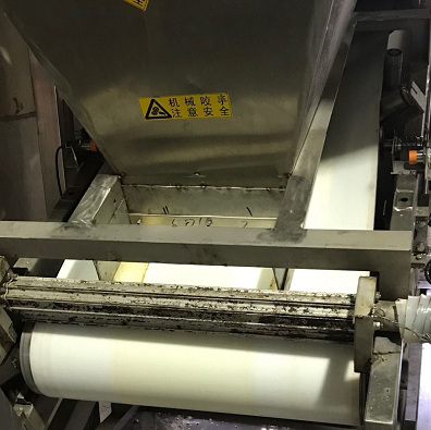

最近遇到一个项目,设计一台用于散料输送的皮带机输送机,遇到几个问题:
' L$ k9 ^7 Q; z1、输送散装物料,要求输送过程中不能从左右两侧漏料,那么到底是用槽型皮带还是用裙边皮带比较好?2 {* X9 M/ ^2 A! f' A' d+ A
2、如果选用槽型皮带的话是用两节、还是三节托辊,托辊角度选择多大比较好?6 X9 ~  m5 t( e( h1 x3 x. y
3、皮带机的防跑偏装置的设计以及清扫装置选型?
+ B: q' a3 x5 G% k/ W
/ q( Y+ I  L6 l% \( @请论坛中有了解的大神提提意见,十分谢谢~~
9 p7 }" t5 I+ A0 t& W+ U( c

发表于 2022-2-11 16:47:13 | 显示全部楼层
多宽皮带,多大量,角度多少
% |& y. A; s9 T2 {( J
发表于 2022-2-11 17:07:52 | 显示全部楼层
还是群号,槽中间会有断开,会有漏料的情况,群的话贯彻一体,不会漏
 楼主| 发表于 2022-2-11 20:26:21 | 显示全部楼层
东海fyh126 发表于 2022-2-11 16:47) f2 Z  x* z' z) f- F
多宽皮带,多大量,角度多少
% v, l) I3 l6 j( y. W带宽650mm  带速0.3m/s  角度15°$ L/ t- N2 X$ `! \  z: m: R. k5 `" G
 楼主| 发表于 2022-2-11 20:27:21 | 显示全部楼层
远祥 发表于 2022-2-11 17:07
$ o9 p0 _* m. _0 w0 d' R# \还是群号,槽中间会有断开,会有漏料的情况,群的话贯彻一体,不会漏
8 |5 S: t$ X, @. p% d( q槽型皮带也是一条整带阿
( T4 _. z2 j: _1 o$ ~! U
发表于 2022-2-11 22:25:08 | 显示全部楼层
楼上社友补充了两种方法,第一种用槽形皮带配槽型轮解决跑偏严重的皮带传送,但是成本较高;第二种方法就是二楼社友说的用中间粗,两端小的鼔型轮,中间和两端的锥度比例为1%。第三种方法就是皮带轮用两端带挡板的轮子,这种也有缺点,容易磨皮带。$ I" @, O% a# ]. G
Screenshot_20220211_221727.jpg ) A. [! x$ _- X
攒下 刷1分  发表于 2022-2-12 09:36
发表于 2022-2-12 09:35:30 | 显示全部楼层
1,这个还要参考输送距离和物料粘度    距离长或者物料不易清理的话不建议裙边。  3,跑偏6楼正解。清扫器选型:要是买的话建议咨询厂家
 楼主| 发表于 2022-2-12 18:25:18 | 显示全部楼层
晓昀 发表于 2022-2-11 22:25
7 E# k1 q- z& u& O( g9 r7 k8 t楼上社友补充了两种方法,第一种用槽形皮带配槽型轮解决跑偏严重的皮带传送,但是成本较高;第二种方法就是 ...
/ a* d3 p9 L! H5 l5 |0 n& H6 i& L
谢谢,答主说的第二种是V型皮带轮吗?% V) h- M( S* i$ V( l
 楼主| 发表于 2022-2-12 18:25:59 | 显示全部楼层
252924072 发表于 2022-2-12 09:35
5 ]/ t- O6 A  r- I1,这个还要参考输送距离和物料粘度    距离长或者物料不易清理的话不建议裙边。  3,跑偏6楼正解。清扫器 ...
+ B# M  b& l' a8 E" y对,物料具有一定黏性,所以目前认为裙边皮带不太适合
$ o3 k2 y! U- ]: F9 B$ N: I
发表于 2022-2-12 19:05:06 | 显示全部楼层
feng19929292 发表于 2022-2-12 18:25
  A/ Q: e* w# g+ P/ ~. N0 a谢谢,答主说的第二种是V型皮带轮吗?
- x, X8 i" b9 K/ D% `$ _
是带槽口的皮带,这个要配带槽的皮带轮。在网上查或者找运输机设计手册。
