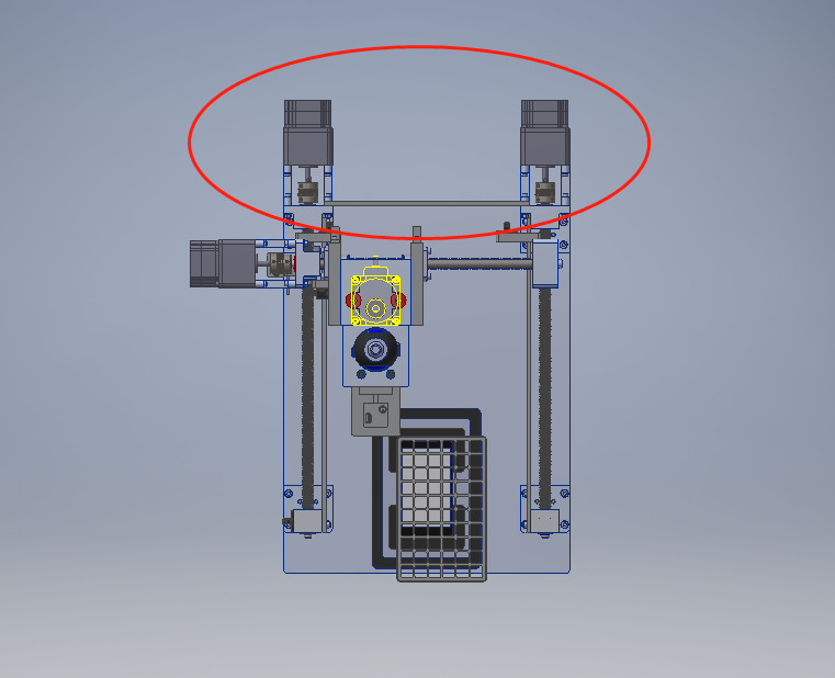

请教各位社友:这种双动力驱动平移机构怎么保持同步运动的?结构设计有什么要求?
了解的朋友劳烦解释一下。

选个龙门双驱电机就可以,我们用过台达的龙门双驱电机,精度很好。
发表于 2022-2-11 10:52:49 | 显示全部楼层
双电机有可能是电气上做了主从同步,主电机的位置设定值或实际值发送到从电机的编码器口。机械上如果跨距不大,可以用单电机加同步杆,或者电机放中间加T型减速器,或者干脆一边就是个被动导轨,不提供动力。

这种结构就可以,如果是一个动力源驱动,就会产生不同步的情况,特别是在大负载情况下。

跨距就这么点,为什么用双驱动?
发表于 2022-2-11 16:49:41 | 显示全部楼层
这个主要靠驱动器保证两个电机运转同步,从而实现机构的同步动作。
发表于 2022-2-11 20:25:13 | 显示全部楼层
两平移机构距离有多少?跨距小可以用一台电机驱动,电气控制简单,成本也低。
发表于 2022-2-12 08:04:08 | 显示全部楼层
跨距1.5米左右可以使用直线电机单驱动,负载不是太大的话价格不会相差太多
发表于 2022-2-14 10:38:28 | 显示全部楼层
这种都是用了电子同步,但是可以告诉你电子同步非常不靠谱,特别在负载比较大的情况下,我们已经吃过亏了,当时用的两台安川的电机,时间久了就不行了,最后还是改成单电机减速器配合同步杆。
发表于 2022-2-14 15:52:43 | 显示全部楼层
机械硬连接同步更靠谱点
