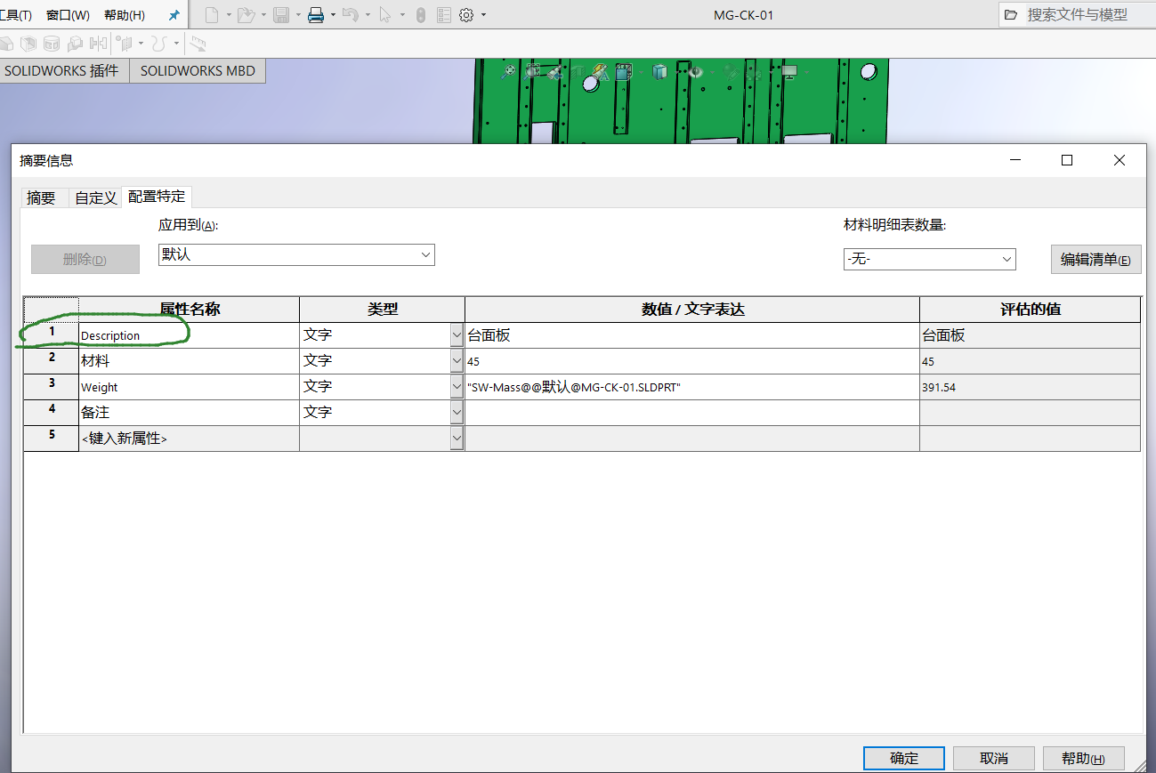

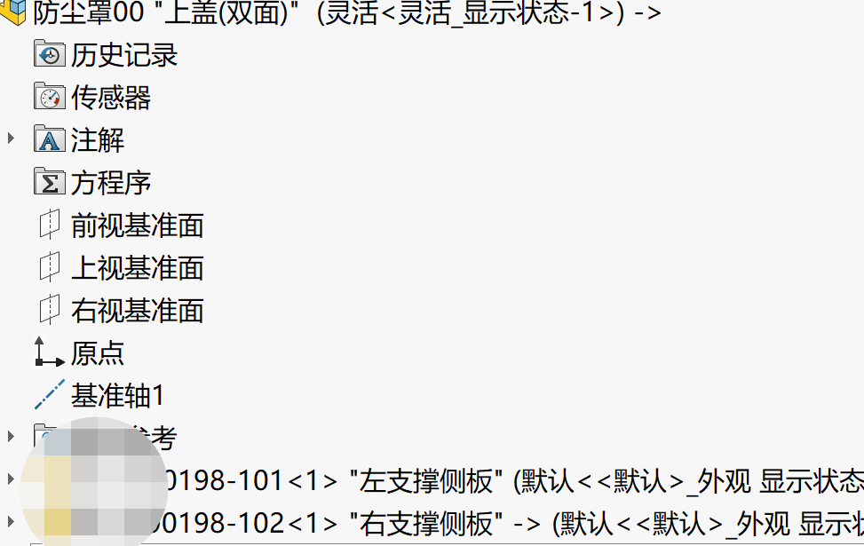

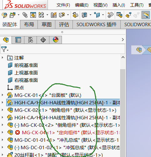

像这种“左右支撑侧板”文字说明怎么添加??感谢!

这个吗?在零件这个属性里填写
还要设置显示,感谢!  发表于 2022-2-11 11:01
发表于 2022-2-10 19:02:29 | 显示全部楼层
首先,零件属性里要填写名称,其次,在设置里有一个选项把描述改为名称对应的属性名。

应该是在零件配置里修改吧

我感觉这样有点麻烦。零件直接命名不行吗?外购件是名称加空格加型号,加工件是图号加空格加名称。出图的时候运行写属性宏,自己就把名称和图号写进去了。然后工程图提前做好模板,总装图的明细表直接调用,另存为EXCEL表格。一条龙服务。
