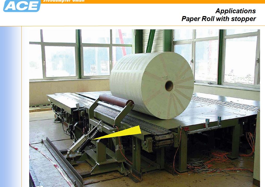

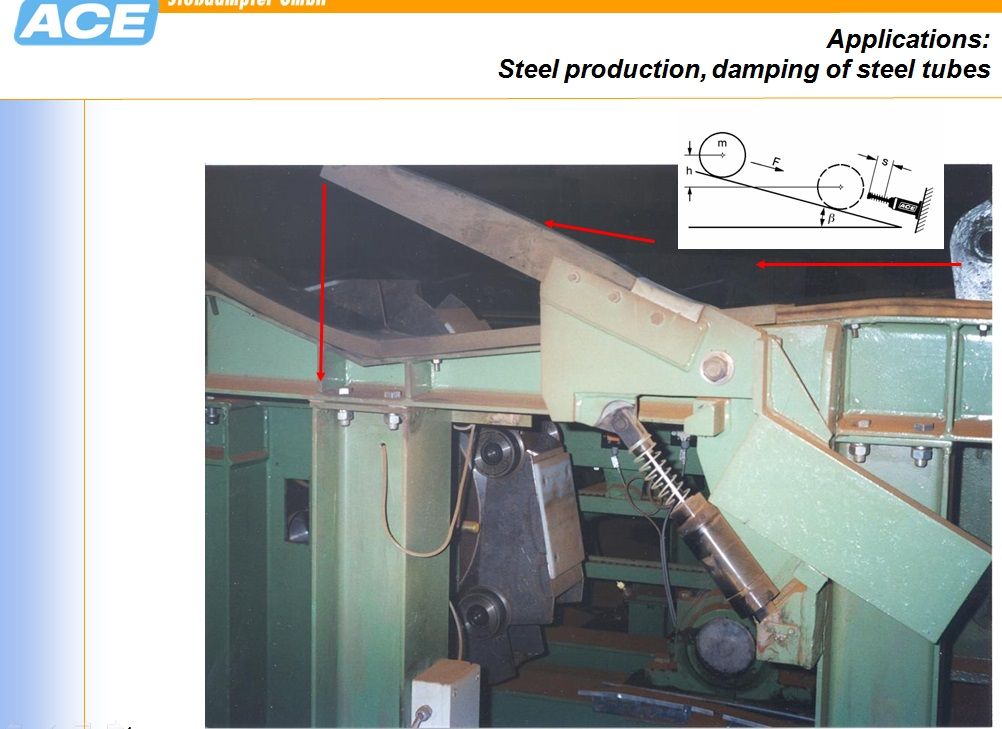

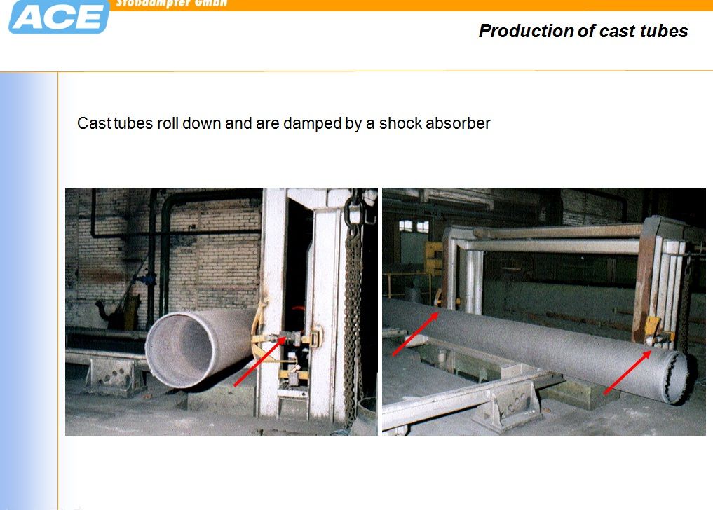

防止物件撞击回弹的方法!!!

简单粗暴——缓冲带留长些

速度太快了。 在未端增加减速功能。比如在定位前加一些坑坑,坎坎, 增加滑动阻力。多次实验,总能找到刚刚好的。

发表于 2022-2-9 16:25:54 | 显示全部楼层
干脆让零件多滑移一点距离,再加个动作往后推到指定位置
发表于 2022-2-9 22:47:24 | 显示全部楼层
这个斜下会产生加速度,撞击后回弹会很远啊

发表于 2022-2-10 13:42:32 | 显示全部楼层
加台阶啊,落下台阶之后弹也弹不回去
