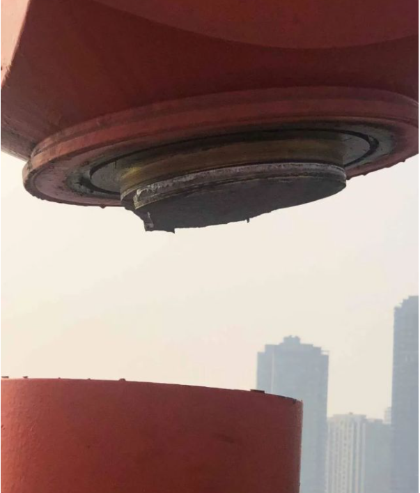

如图
还是那个轨道的吊杆,为啥断裂处要弄的那么细呢??
参与人数 1威望 +100 收起 理由
老鹰 + 100
发表于 2022-1-25 09:34:14 | 显示全部楼层
什么叫弄的那么细,那不是人力弄的好吗,那就是受力变形的结果
发表于 2022-1-25 09:42:26 | 显示全部楼层
楼主的意思是为什么这个柱子的结构不是整个圆柱,而是要设置类似退刀槽这样的结构使直径变小应力集中并导致断裂刚好在这个位置。。。
状态失控 + 1
发表于 2022-1-25 10:07:55 | 显示全部楼层
我还以为那个是整个锻出来的
发表于 2022-1-25 10:37:44 | 显示全部楼层
是不是螺纹连接?断在退刀槽
发表于 2022-1-25 11:09:14 | 显示全部楼层
螺纹退刀槽弄巧成拙了!
发表于 2022-1-25 11:11:38 | 显示全部楼层
外面是个螺纹套,是内螺纹,里面的螺杆根部断了
发表于 2022-1-25 11:16:09 | 显示全部楼层
台阶处应力集中,台阶过渡的不好,应力处理的不好
发表于 2022-1-27 14:20:13 | 显示全部楼层
可能是为了便于检修了现。
发表于 2022-1-27 18:08:22 | 显示全部楼层
应该是退刀槽。
