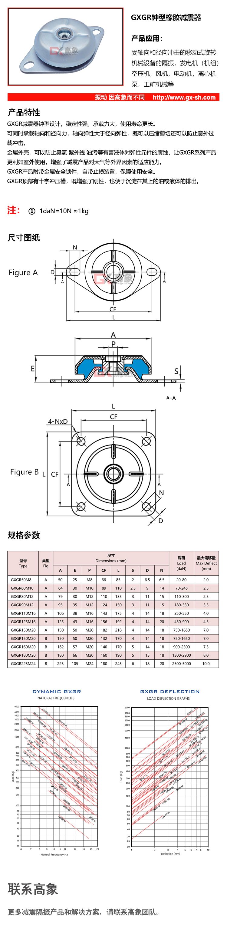

请问有谁知道支撑发动机这个东西叫什么?
发表于 2022-1-23 18:48:49 | 显示全部楼层 |阅读模式
红色圈内的
发表于 2022-1-23 18:58:29 | 显示全部楼层
减震垫或减震器
发表于 2022-1-23 19:22:03 | 显示全部楼层
支腿脚垫
发表于 2022-1-23 20:10:48 | 显示全部楼层
橡胶减震器加了个外壳。

发表于 2022-1-23 21:17:13 | 显示全部楼层
〖钟型橡胶减震器〗
https://item.taobao.com/item.htm?spm=a230r.1.14.142.892a2249YTHqSK&id=591958138428&ns=1&abbucket=3#detail
回复 支持 10 反对 0
 楼主| 发表于 2022-1-23 22:24:36 | 显示全部楼层
魍者归来 发表于 2022-1-23 21:17
〖钟型橡胶减震器〗
就是这个,太专业了,谢谢!

发表于 2022-1-24 08:57:12 | 显示全部楼层
减振器,有专业厂家做的,根据负载选不同类型的
