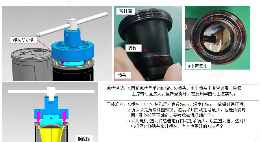

简单介绍一下,有一款镜头半自动紧固工装需求,能做的请私信我,谢谢。
现状说明:1.目前现状是手动旋钮安装镜头,由于镜头上有密封圈,扭紧
                  工序劳动强度大,且产量提升,需要用半自动工装实现;
工装难点:1.镜头上4个安装孔尺寸直径2mm,深度1.5mm,旋钮时易打滑;
                2.镜头会先预装几圈螺纹,然后采用自动扭紧镜头,但是预装时
                         四个孔的位置不确定,要考虑如何准确定位;
                3.采用电机+扭力传感器进行自动扭紧镜头,设置扭力值,达到后
                         电机停止转动并离开镜头,有其他更好的方法吗?

视觉找孔可以的。
发表于 2022-1-22 16:17:08 | 显示全部楼层
定位可以用CCD视觉 拍照定位
发表于 2022-1-23 09:46:50 | 显示全部楼层
选择扭力范围合适的电批。给电批前边设计一个专用头。当拧紧力达到你设定扭力之后,电批自身会打滑,不会伤害到产品。

这个不难,做一套直线式工装,先CCD定角度,然后用紧固头怼上进行锁紧。力矩控制的话看你精度要求多高,不高直接用电机的力矩控制模式就可以,不需要加传感器

这个要用CCD和机器人自动来实现。
