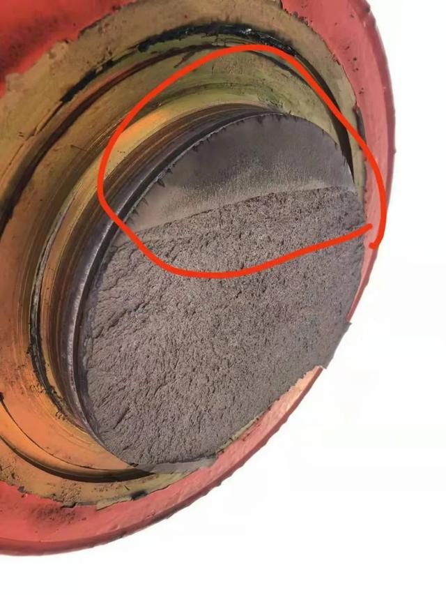

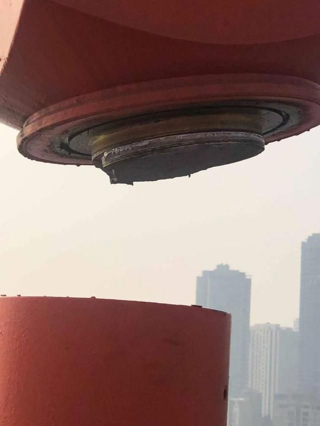

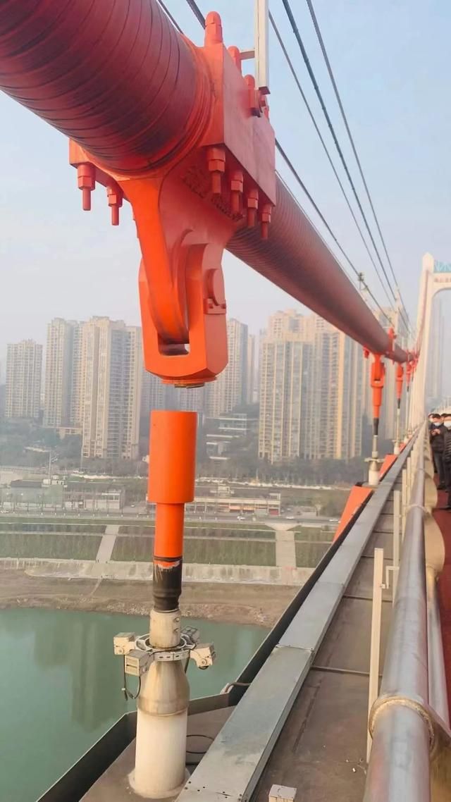

大桥螺栓断裂是什么原因?有图

重庆鹅公岩地铁长江大桥吊桥螺栓断裂

' j8 |2 Y3 a, F0 K我先占个坑:和结构不合理有没有关系?应该有1-2处采用球头联接,允许偏转正负15度就会好很多。

1、内部本身就有缺陷,但在探伤合格范围内。
! u' l1 t. x0 X. h! C9 S2、应力没有释放完全导致缺陷慢慢变大,最后,啪!3、锻件消氢没到位。
' z) j2 q9 }7 U; T
: p/ y+ ?: s& U/ E* H( j! z1 A3 D2个案例:9 |# w; o( i( m; C, c4 d0 e/ p9 H
1、300mm多直径的活塞杆,步步检验到成品合格,临发货前的晚上,自己断了。0 g) h0 i9 T' [: g
2、大卷扬的卷同轴,直径600多,空载断裂,断面和刀切的一样整齐。

大桥侧风,横风作用造成大桥摇摆(水平摆动), 还有平时车辆来往造成的大桥摇摆和振动(水平+上下),图中部分是刚性连接,会成疲劳强度,剪切力,应力集中在这个地方, 频率和时间是一刻也不停,所以断是必然的,时间的问题;
9 A8 ~- u9 B7 Q% O
; U% k3 g" a: Y# u4 Y9 F+ n) z是图中断裂处改成柔性连接,会大大避免由于上述因素造成的断裂,但会出现另一个问题,大桥摇摆幅度不可控,或摇摆比较大,让人感觉不安全;或者说摇摆比较大本身也会给其它部件带来疲劳强度,剪切力,应力集中风险,所以在一些部件刚性连接是必然的,但不能是重要部件,容易更换,就像我们设备的易损件一样。8 \2 K: P4 A# X/ A" C

刚刚在贴吧看完了这个图, 有人分析的是疲劳断裂。断面明显有一部分裂开有一段时间了。 看这样不是二力杆受力,弯矩比较大, 安装可能有问题
发表于 2022-1-21 09:16:05 | 显示全部楼层
典型的疲劳断裂呗,左晃右晃的,就断了!
发表于 2022-1-21 09:34:56 | 显示全部楼层
红圈光滑部分应该是原始裂纹,断裂从这里开始

锻造后调质处理内部出现裂纹,经过长时间时效导致断裂。
