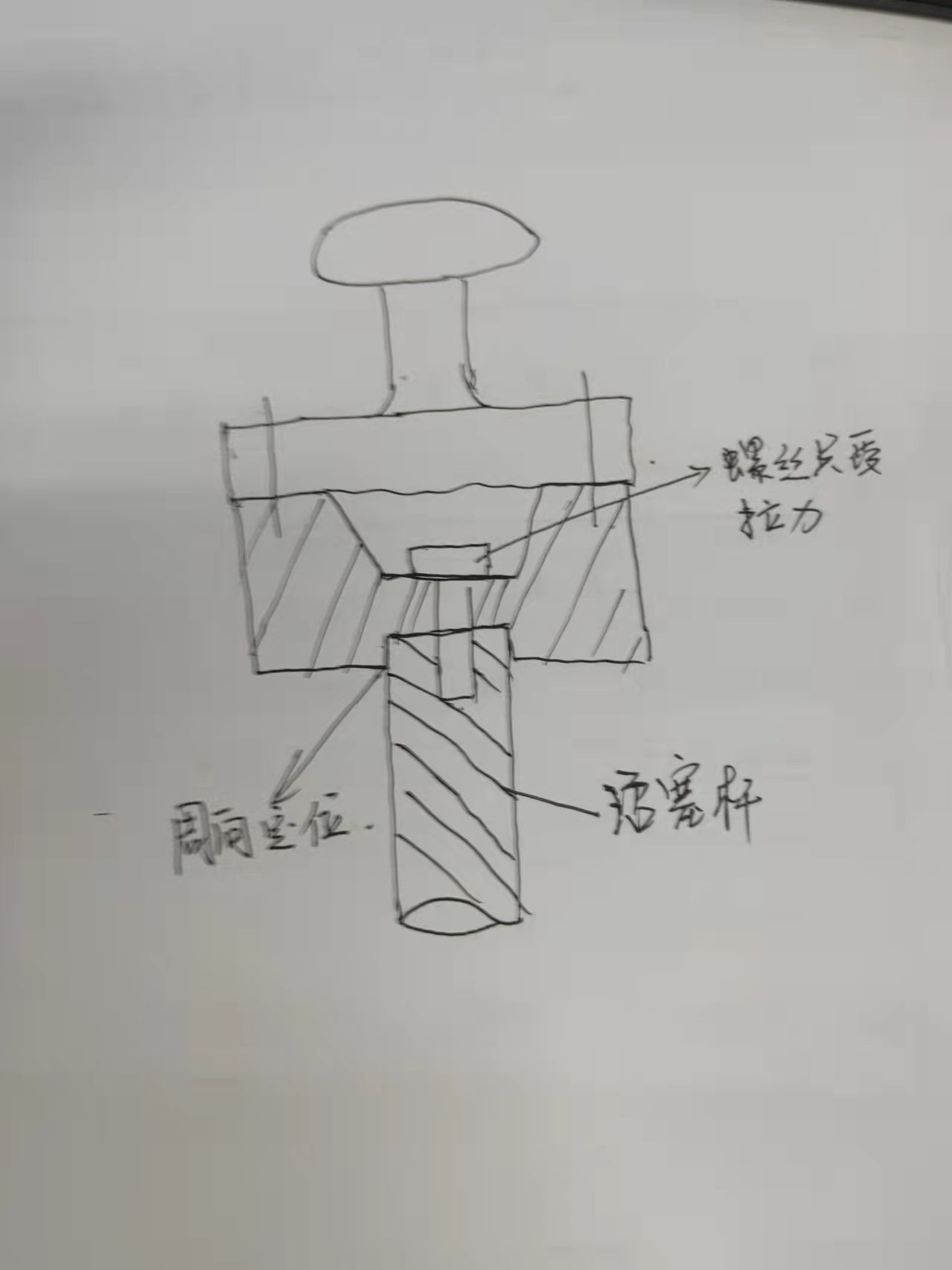

求助螺纹紧固方法
发表于 2022-1-21 10:06:16 | 显示全部楼层
能不能做个过度连接法兰如下草图
发表于 2022-1-21 11:05:05 | 显示全部楼层
打胶
发表于 2022-1-21 11:05:40 | 显示全部楼层
缠生料带
发表于 2022-1-21 11:06:34 | 显示全部楼层
更换放松螺栓副
发表于 2022-1-21 13:36:46 | 显示全部楼层
汤圆园 发表于 2022-1-21 10:06
能不能做个过度连接法兰如下草图
这个靠谱,不过高度和空间变化了,调机也是麻烦事
嗯这个只是给个思路,具体的结构肯定要结合实际使用工况来调整的。  发表于 2022-1-21 13:58
发表于 2022-1-21 15:17:12 | 显示全部楼层
也不能总也不坏呀!
排除结构不合理外,几万次损坏也算合理了。
第一,不要加任何弹性件,会起反作用。
第二,不要让螺纹受太大冲击力,即,冲头与缸杆端面靠紧(之间可以加1个薄垫,以保护冲头和缸杆)。
第三,定期检修。比如使用3万次松动,那么在使用2万次的时候就进行检修。
第四,要有备件,如果一两天就用上万次或几万次,备件就要多一些。
第五,不赞成焊接。
发表于 2022-1-22 15:26:39 | 显示全部楼层
双螺母并紧还不行的话,就增加厌氧胶把它俩粘起来
发表于 2022-1-28 16:38:56 | 显示全部楼层
你这个地方切向冲击太大了。需要改一下冲头结构,和  气缸杆之间设计止口防切向力,用销钉紧固。
