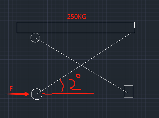

如图 剪刀升降机最小夹角为2度,承重250kg。需要计算F的推力。
自己用三角函数算了一下需要8T的力,太夸张了框架肯定承受不了这么大的推力

满大街的标准件你不去看,喜欢自己琢磨,这已经接近死点了。

剪刀升降机最小夹角为2度?
根本就不符合实际啊,这是理论计算?
 楼主| 发表于 2022-1-20 10:18:30 | 显示全部楼层
客户要求最低高度95mm  压缩到95mm只剩下2°
发表于 2022-1-20 10:35:21 | 显示全部楼层
人家油缸不是推这里的,想别的办法呗
发表于 2022-1-20 11:06:19 | 显示全部楼层
油缸可以顶在轴那里
发表于 2022-1-20 16:10:38 | 显示全部楼层
选个缸径80的油缸,输出力10T准没问题
