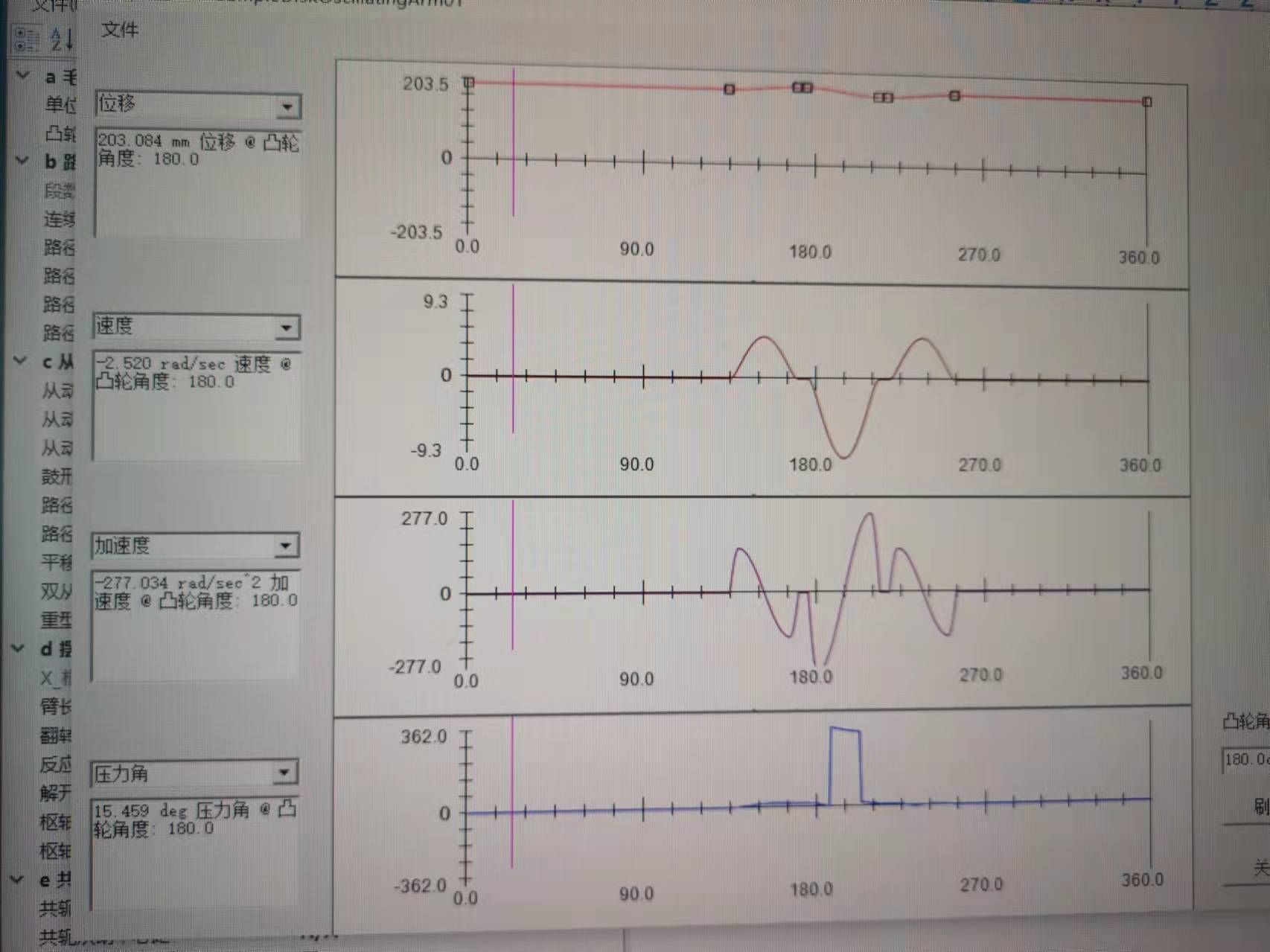

压力胶为什么会这么大,到了340-362度,难道要扣360度?不是说好的锐角吗?

adams?
 楼主| 发表于 2022-1-19 11:12:03 | 显示全部楼层
还有就是要怎么在CAMTrax当中作改进等速曲线,请知道的大神帮忙解惑

这是设备实际调试时给的参数值吗?
 楼主| 发表于 2022-1-19 21:53:33 | 显示全部楼层
远祥 发表于 2022-1-19 20:10
这是设备实际调试时给的参数值吗?
根据要求画出来的凸轮曲线,在软件上模拟出来的函数运动规律
 楼主| 发表于 2022-1-19 22:00:40 | 显示全部楼层
这是设备实际调试时给的参数值吗?
三段修正正弦曲线,其它是圆,摆杆总转动角度32度
 楼主| 发表于 2022-1-20 08:48:31 | 显示全部楼层
有没有人知道能不能把cad画好的轨迹图调入Camtrax做曲线分析
