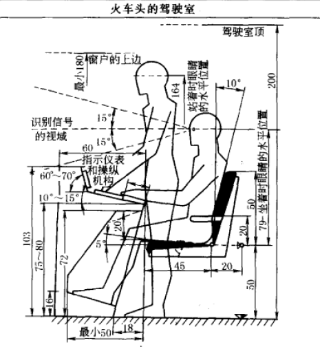

多少的倾斜角度比较友好呢

我也觉得应该根据你的实际高度来设定,你先把高度确定好,角度在比照一下应该就可以了。
发表于 2022-1-19 18:33:07 | 显示全部楼层
看实际操作高度,是站立还是坐姿,现场操作员女生多,还要根据女生身高进行调整
发表于 2022-1-19 20:04:48 | 显示全部楼层
其实倾斜个5-10°就够了,太大了反光不好看
发表于 2022-1-19 22:08:46 | 显示全部楼层
装个笔记电脑上的那种阻尼转轴……
发表于 2022-1-20 08:18:42 | 显示全部楼层
找家银行,去看看里面的操控一体机。
