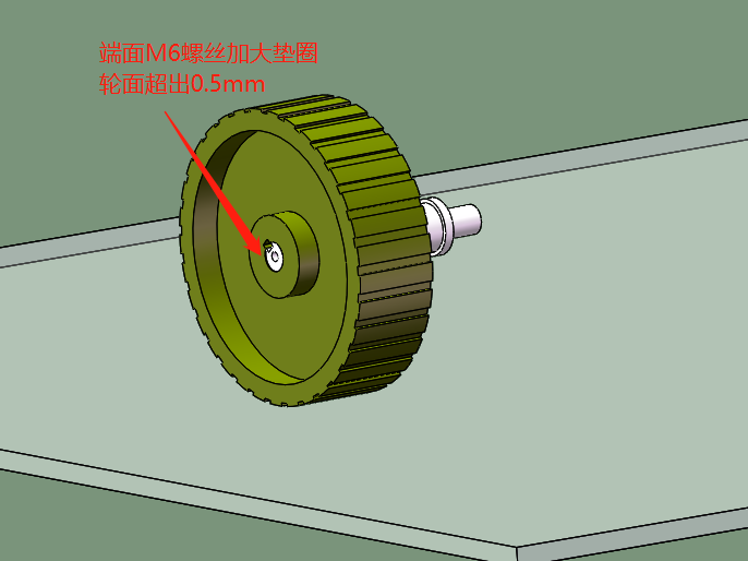

请教各位大佬一个问题,目前做的这个行走轮时间长了有点异响,
先说一下现在的信息
轮径120,轴径15
为了便于安装,轴公差是-0.03~0,加工商给加工后基本上都在-0.02.轮孔是0~+0.03.
安装时,用手一嗯就进去了,遇见有点紧的,用手掌拍一下就进去了。
轮子和行走轮固定,端面用M6螺丝加垫片。整车重量满载200KG左右,速度和人走路速度差不多。
出现的问题:
异响,检查发现端面螺丝有些松了,但是打胶之后,过了几天还是出现异响。
初步判断是公差给的太大造成的。老板担心过紧的话,装配时敲击把后面的电机上的编码器给震坏,第一次做的轴js7,安装时一边吐槽一边让我改松点。就给改细了。
再加上端面一颗螺丝和垫片固定不住,轮子走着有着就把垫片慢慢磨松了。
这种轮子的固定方式,这样设计有问题么?我怎么感觉不太对。但是有说不上来。

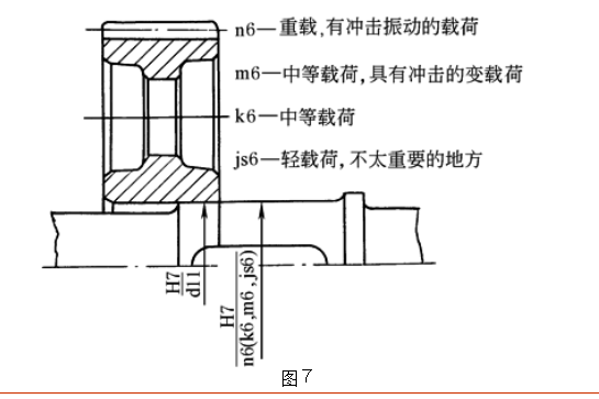

少侠,我觉得你是因为考虑安装的简易性而忽视了公差的重要。

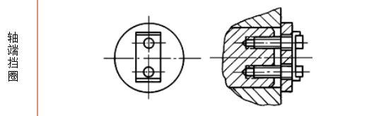

把轴加粗后轴端用下面的连接方式
谢谢大佬,驱动轮是2轮的,还有3个轮是辅助轮,后面的轴都改成js了。这种双螺栓的方式,挺好的,我也改一下。  发表于 2022-1-18 11:45
