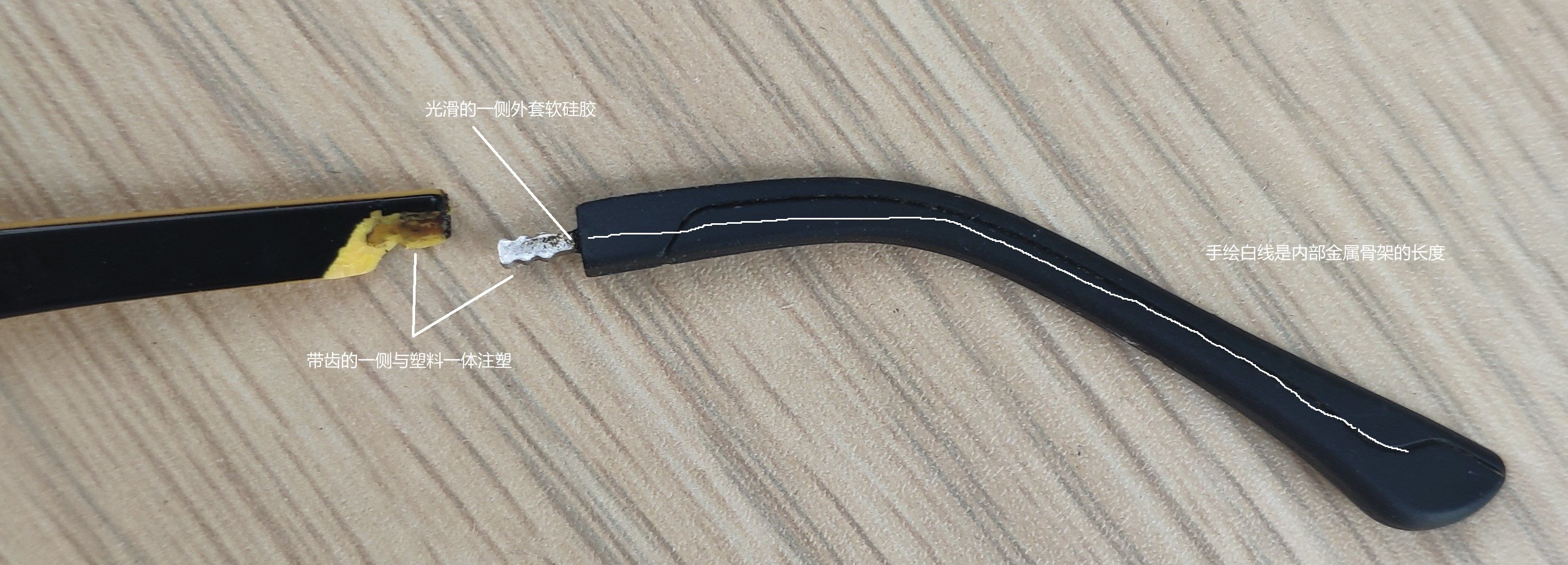

发表于 2022-1-17 07:55:31 | 显示全部楼层 |阅读模式
如图所示

发表于 2022-1-17 08:41:58 | 显示全部楼层
塑料成型时,金属支架作为嵌件, 橡胶为二次注塑;
发表于 2022-1-17 08:42:33 | 显示全部楼层

发表于 2022-1-17 12:00:21 | 显示全部楼层
502胶粘下

发表于 2022-1-17 12:50:09 | 显示全部楼层
用电焊胶粘下还可以用的......

发表于 2022-1-17 15:39:03 | 显示全部楼层
可以胶结的,乐泰有这种胶水。
