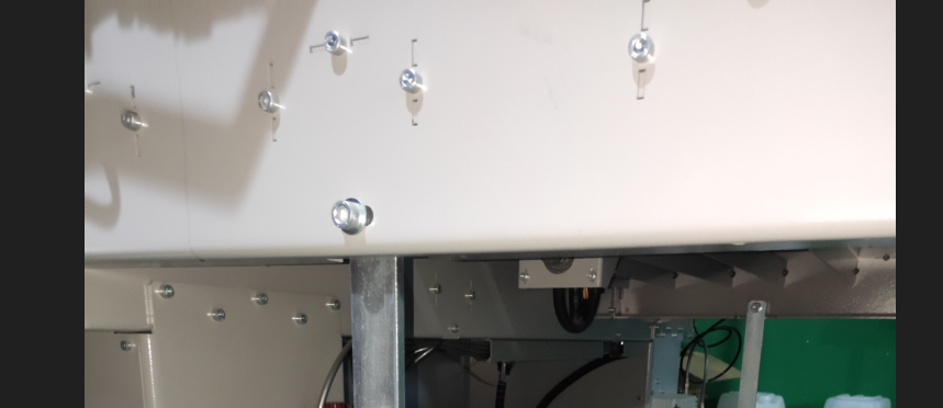

公司有台欧洲进口的设备,看了一下感觉人家钣金连接的蛮有意思,和榫卯结构有点相似。

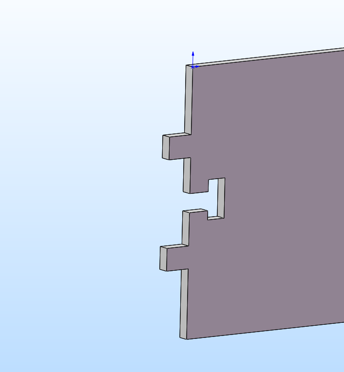

一个零件是端部开两个长方孔,中间加一个穿螺栓的孔;
另一个零件是这种形状:
钣金侧边样式
钣金侧边样式
file:///C:\Users\ADMINI~1\AppData\Local\Temp\ksohtml\wps6E77.tmp.jpg
装配的时候,钣金上凸出的两块插进另一块钣金的长方形开孔上,定位之后,在凹进去的槽里,背一个黑色塑料异型螺母,用螺栓拉住,
装配效果如下:
file:///C:\Users\ADMINI~1\AppData\Local\Temp\ksohtml\wps6E87.tmp.jpg
内侧
内侧
外侧
外侧
file:///C:\Users\ADMINI~1\AppData\Local\Temp\ksohtml\wps6E88.tmp.jpg

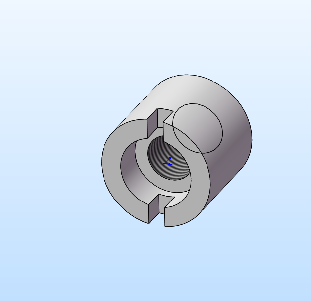

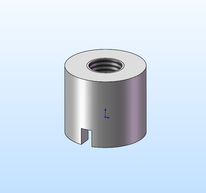

想问大家,这个黑色塑料的异形螺母是标准件吗,或者有名字吗?
简单画了一下,大概长这个样子
异型螺母
异型螺母
异型螺母
异型螺母
file:///C:\Users\ADMINI~1\AppData\Local\Temp\ksohtml\wps6E89.tmp.jpgfile:///C:\Users\ADMINI~1\AppData\Local\Temp\ksohtml\wps6E8A.tmp.jpg

这个叫开槽圆螺母,标准件
 楼主| 发表于 2022-1-15 17:04:30 | 显示全部楼层
947435019 发表于 2022-1-15 17:00
这个叫开槽圆螺母,标准件
我倒是搜到了开槽螺母这个东西,但是人家机器上用的就是一字槽的,好像还是不太一样的
 楼主| 发表于 2022-1-15 17:07:33 | 显示全部楼层
这个叫开槽圆螺母,标准件
老哥牛皮,顺着这个思路,去百度图片上找了找,这玩意学名叫 带槽圆螺母 GB 817 - 1988,阿里巴巴上搜 开槽很难搜到,搜带槽就搜到了还是有国标的

这个不是圆螺母吧,或者是圆螺母的变异零件,圆螺母与止动垫圈一起使用,用于轴向定位。
发表于 2022-1-16 14:24:25 | 显示全部楼层
第一张图的右端面应该有对称的结构吧?要不一端这种固定方式还是不保险
发表于 2022-1-16 14:25:43 | 显示全部楼层
端面槽圆螺母,马云家就有
