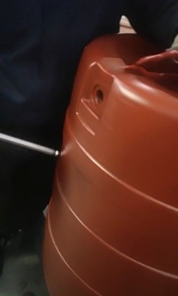

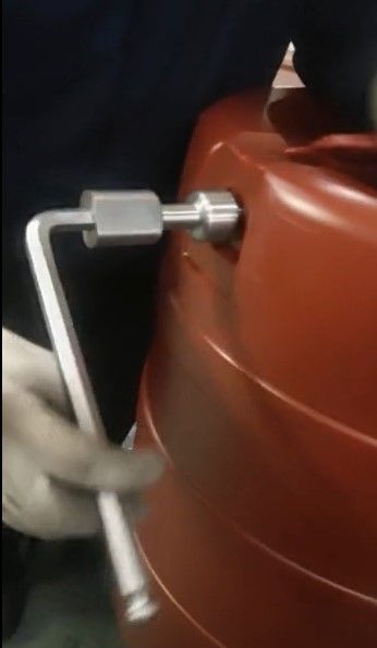

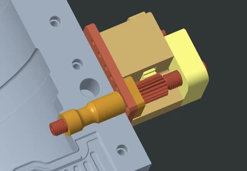

如图,一个M25螺丝 注塑后,再卸下来,需要多大扭力?要改成电机自动卸螺丝。。。
发表于 2022-1-13 21:13:44 | 显示全部楼层
这给料多一点,少一点区别很大。用数字扭力扳手量一下看看吧
 楼主| 发表于 2022-1-14 08:55:55 | 显示全部楼层
料给的都是一样的
发表于 2022-1-14 10:50:56 | 显示全部楼层
注射压力不同,料给的不一样,产品冷却程度不一样,扭力不同 的
发表于 2022-1-14 11:49:23 | 显示全部楼层
不错
 楼主| 发表于 2022-1-17 08:08:37 | 显示全部楼层
料一样,压力一样,冷却程度一样。工艺都是一样的
发表于 2022-1-18 02:02:10 | 显示全部楼层
用扭力扳手测最准确!
