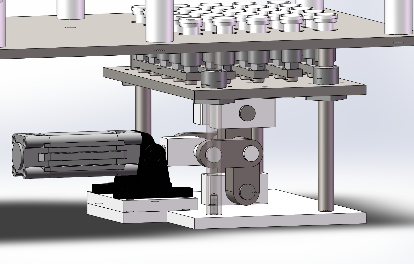

顶升锁紧机构探讨
发表于 2022-1-22 16:17:13 | 显示全部楼层
你列出来的方法是可以实现,但是冲压了全部被直线导轨承受,导轨容易损坏不合理,可以考虑用偏心轮顶升锁紧。
发表于 2022-1-23 10:23:00 | 显示全部楼层
用凸轮,下面的滑轨承受不了这么大的压力吧?
发表于 2022-1-23 13:09:39 | 显示全部楼层
状态失控 发表于 2022-1-17 07:57
如果没啥要求,那这个不就可以了。
简单粗暴,但是实用

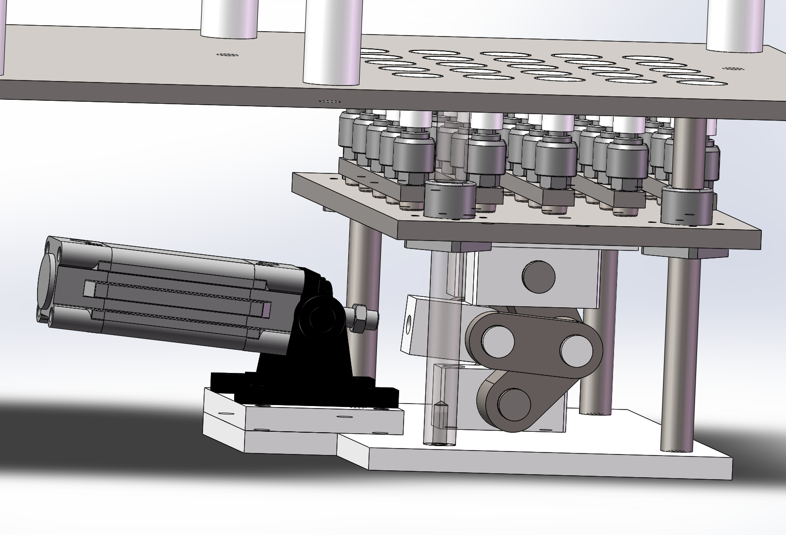

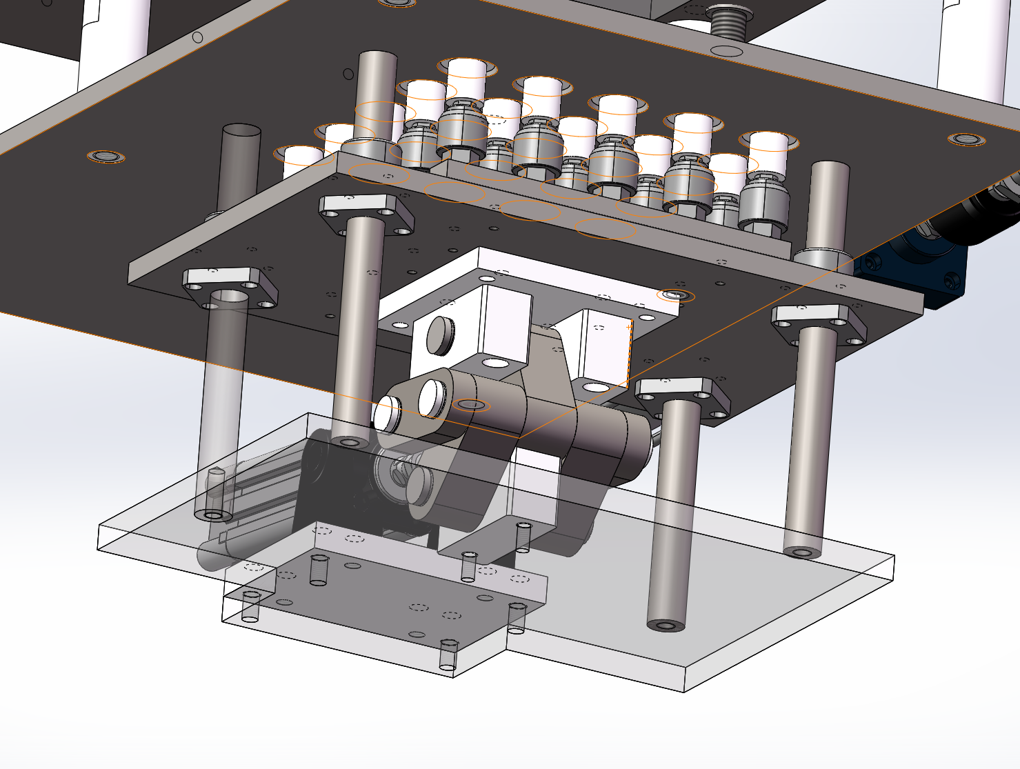

 楼主| 发表于 2022-1-26 09:21:42 | 显示全部楼层
连杆机构确实占用空间比较大,气缸前中耳选用标准件的话,又没找到SC系列气缸适用的,而选择SE系列气缸及配套支架成本又加一些。好在顶升高度2cm比较凑整,正好勾三股四玄五,40+40=80  30+30=60,连杆都统一成50mm长。
气缸收缩时顶升到位,正好形成死点。气缸伸出时降回初始位置(破坏死点需要的力更大),还要加个缩回时的高度限位柱。
 楼主| 发表于 2022-1-26 09:31:04 | 显示全部楼层
受不了了 发表于 2022-1-17 12:51
楔形块最简单,两侧铁块简单限位就可以了,不要下面的直线导轨,黄油多抹点。连杆零件多,占用空间也大
和我想一起了,简单粗暴,气缸大点加不了多少钱。
