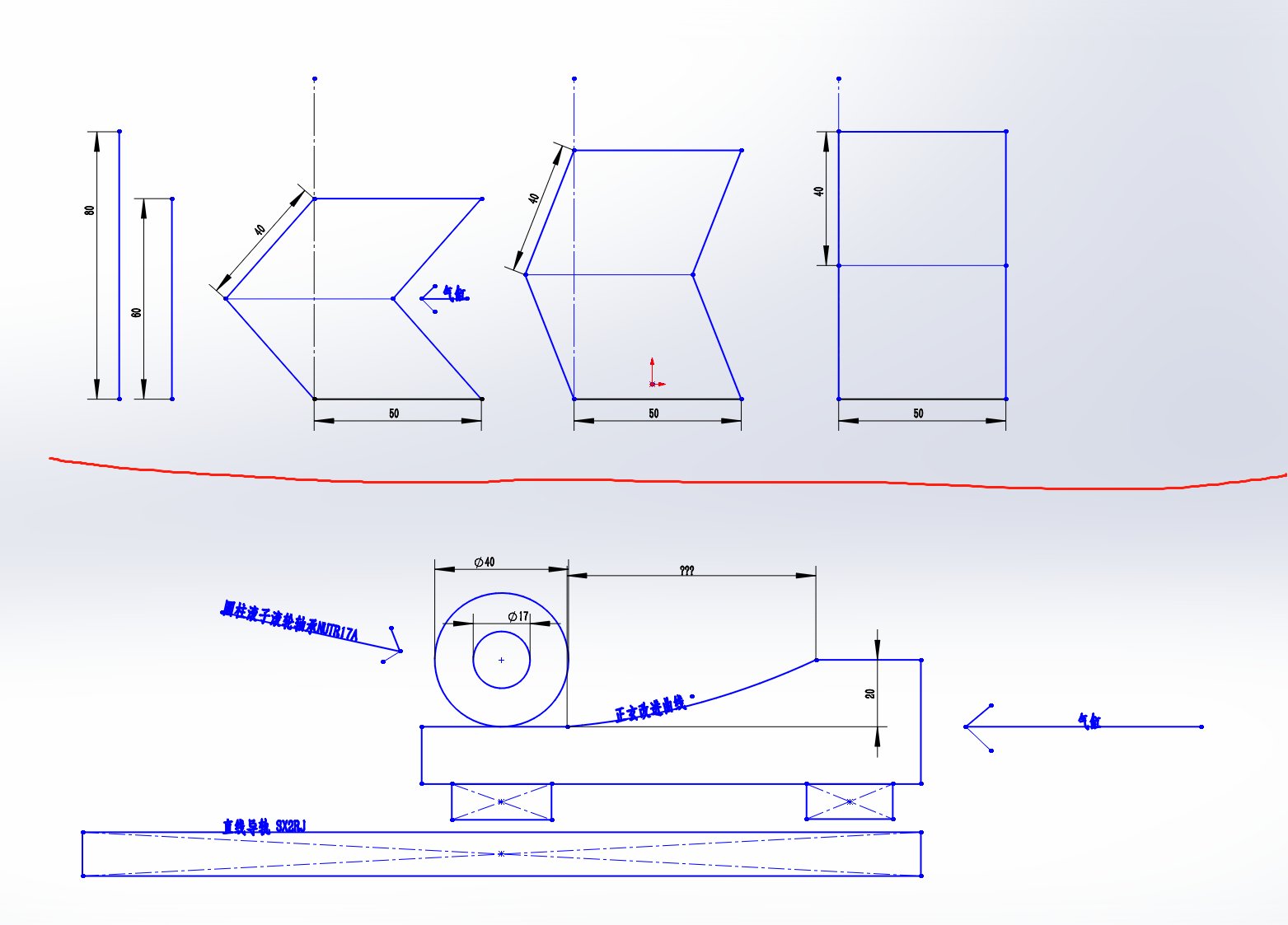

要求: 顶升2cm后锁紧,能承受500kg冲压力。制造组装成本较低,10万次可靠度,或易损件便于更换,暂不考虑空间限制。目前想了两种形式:
1.连杆锁紧,从注塑机锁模和吸塑机锁模参考而来,加工精度、成本?。
2.平面凸轮机构,气缸推动凸轮
3.支承油缸?供油系统可靠度?成本?
4.直接大气缸顶升?
5.4螺杆同步顶升?步进电机?控制?
请各位大神不吝赐教,谢谢。
补充内容 (2022-1-13 16:39):
先谢谢各位大神的回复,顶升时也就20kg,顶升精度要求不严格,就是顶升到位后上面多次下压,用于粉末罐装时压实。
补充内容 (2022-1-13 16:43):
再补充一下,往玻璃瓶内灌粉,因为瓶口也就12mm,重量还有要求,必须压实或者振实。
补充内容 (2022-1-13 16:50):
目前想压实,没敢想振实,一震动那就超出脑容量了

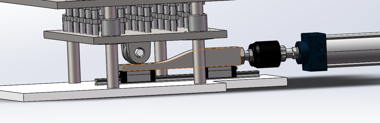

补充内容 (2022-1-26 09:02):
后面更新了一下现在的方案
参与人数 2威望 +150 收起 理由
老鹰 + 100
管理团队 + 50

用楔形调节估计无数人都想过,不过我没见到有人用。模切机需要精密高度调节,都是涡轮蜗杆

还真想过这种,气缸顶起来,侧面再气缸插进个斜面块,但没见过这么干的。
