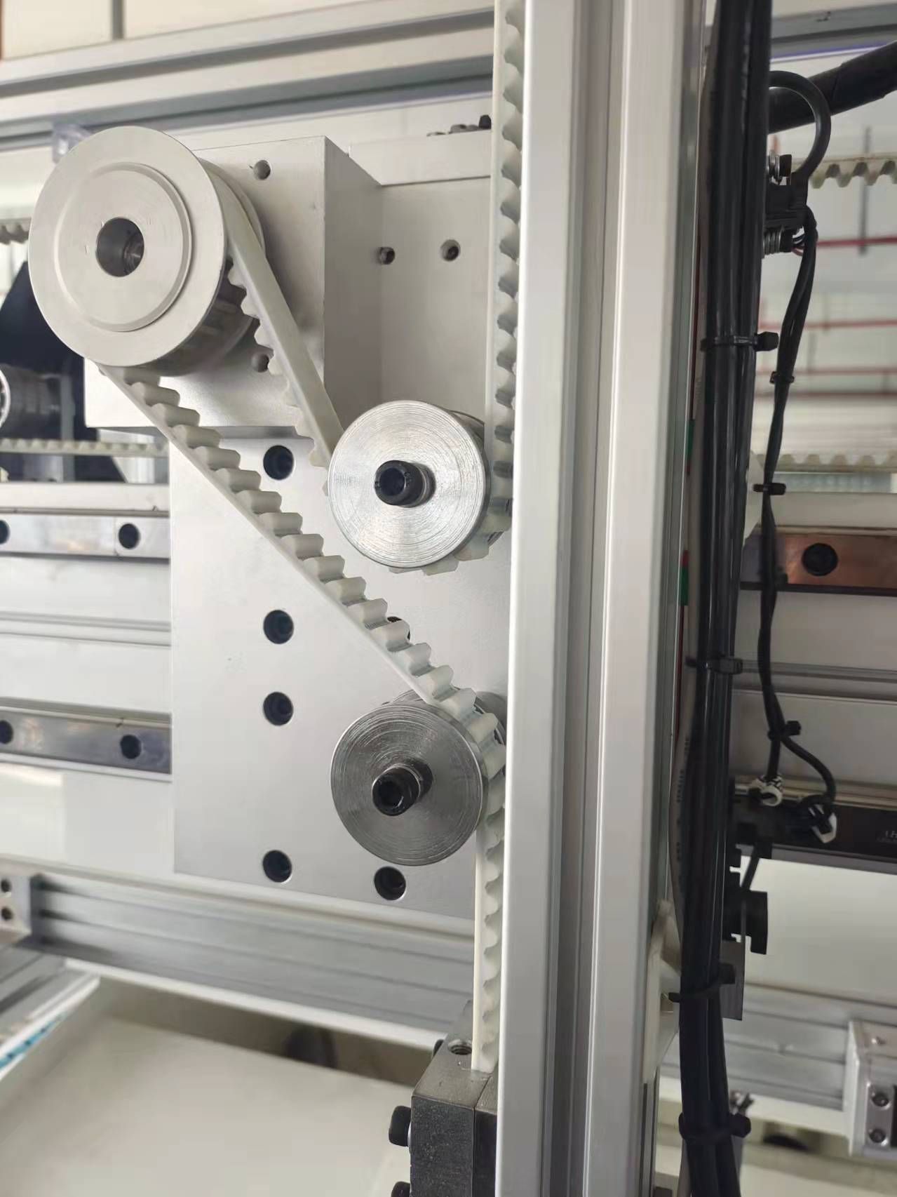

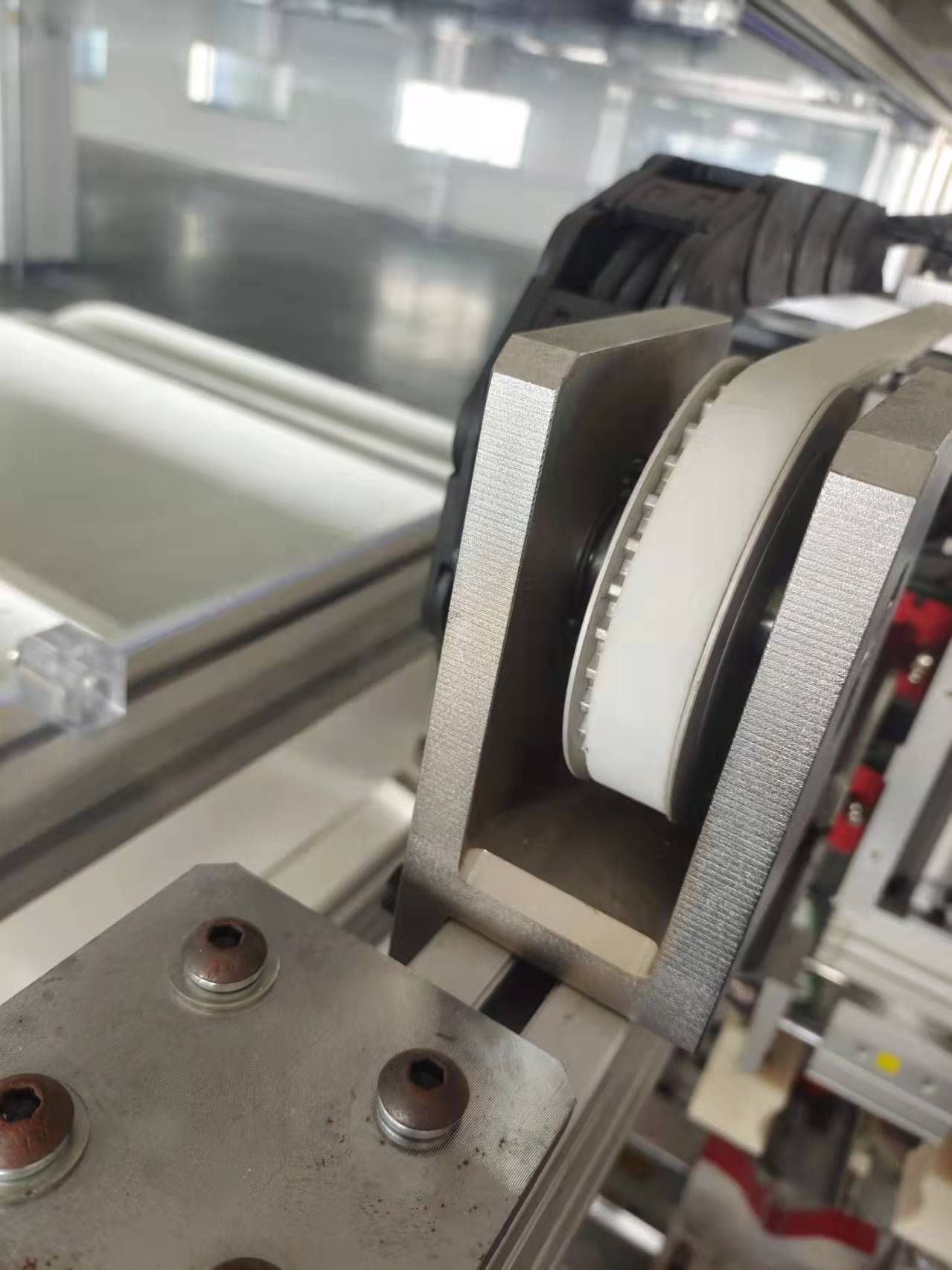

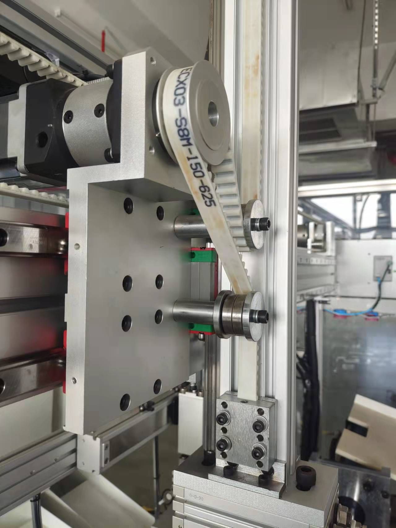

这设计也太狠了,直接整块铝块铣出来的,还有整个钢块线切割出来的
这样太浪费了吧,虽然没有领导审图,但是也不能这么偷懒省事啊,这要是在我以前的非标公司是要被叼死的。

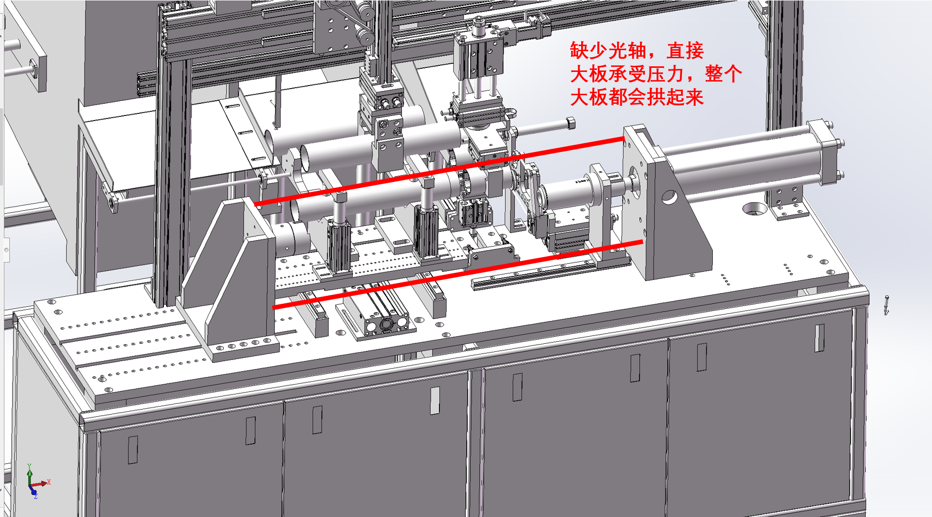

关键是这台设备还几乎不能用,卧式压机,液压缸固定板和承压板之间没有轴拉住,导致大板受力,压装的时候整个大板都会拱起来,太可怕了

我觉得这个设计还是比较合理的,一是数量少,二是定位精度高,拆分多个领件很难保证,或管控成本高;三是核心部分,也就多个材料费,图个保障;  发表于 2022-1-13 13:15

 楼主| 发表于 2022-1-13 09:01:26 | 显示全部楼层
sgxap666 发表于 2022-1-13 09:00
你再改下,表现的时候来了。
这台设备是根本就不能用,我已经在改了,改设备比重新做一台设备还头疼,

换我,也会像图中那么做,你省钱,锁板,车间锁得歪歪扭扭的,转头跟老板说,你设计不合理,加工不准,锁起来90度都能给你锁成80的,啥问题都是你设计问题,所以为了少给自己找麻烦,还是直接整体加工,价格贵跟....  发表于 2022-1-13 11:29
不是说正,正的可怕,这个是最基础的工程师的基本功,不是所有企业都经得起这么造的,这两个零件要是按照常规光轴垫高设计,成本我估计差个好多噢  发表于 2022-1-13 09:53

竟然能装起来通电,也不错了,那个减速机各种避让从皮带缝隙里穿过去,还是动了很多脑子的
同感,动力源这些主要东西解决了。结构哪儿弱了补哪儿。缝缝补补就差不多了。  发表于 2022-1-13 09:49
