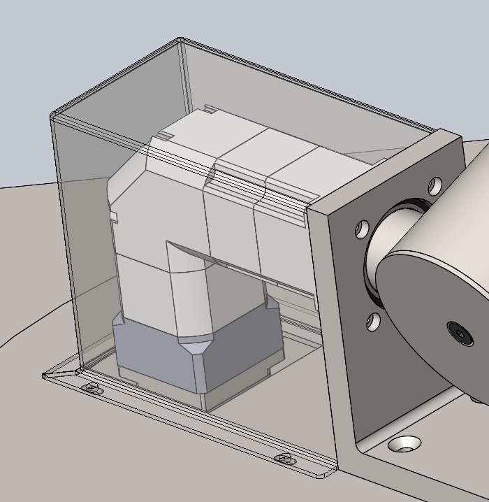

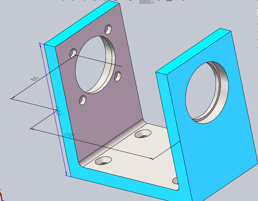

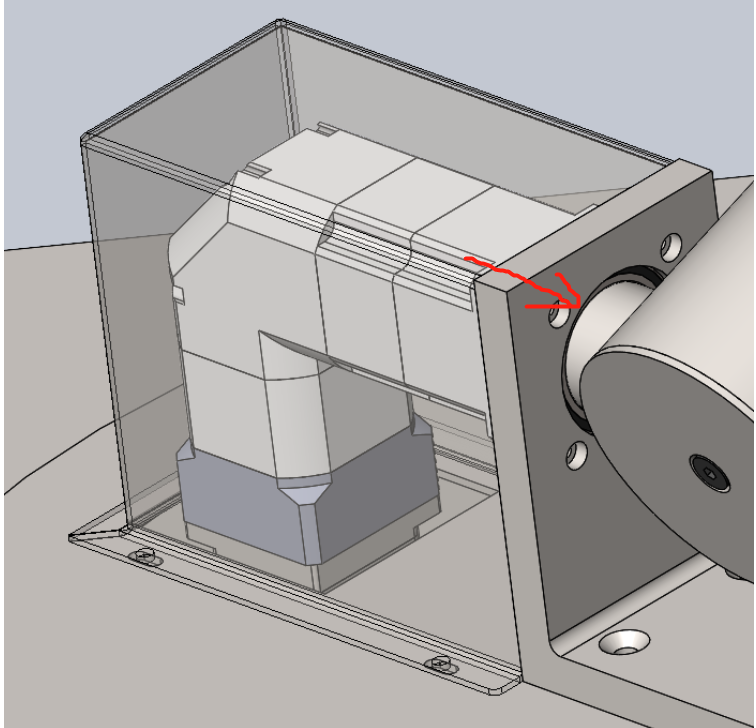

是为了美观才用的沉头孔
 楼主| 发表于 2022-1-12 15:42:55 | 显示全部楼层
用来锁减速机的,100mm应该可以锁,但100的空间用来加工沉头感觉应该不够了
发表于 2022-1-12 15:43:27 | 显示全部楼层
可以,不过你这东西加工费可够多的
发表于 2022-1-12 15:49:00 | 显示全部楼层
焊接上去就可以加。
发表于 2022-1-12 15:52:08 | 显示全部楼层
发表于 2022-1-12 15:56:39 | 显示全部楼层
不能加,加了没法做,要做出来成本很高。要么反向锁,要么就露出来螺丝。
发表于 2022-1-12 16:00:07 | 显示全部楼层
可以加,但加工的费用会增加。具体增加多少就不清楚了
发表于 2022-1-12 16:00:18 | 显示全部楼层
焊接或分体可以加
 楼主| 发表于 2022-1-12 16:02:11 | 显示全部楼层
laozzzji 发表于 2022-1-12 15:52
为啥不反向锁紧呢,减速机过孔,在安装面上打螺纹孔?
是的要反向锁的我搞错了。
发表于 2022-1-12 16:04:49 | 显示全部楼层
零件做成分体的,用螺栓连接上
