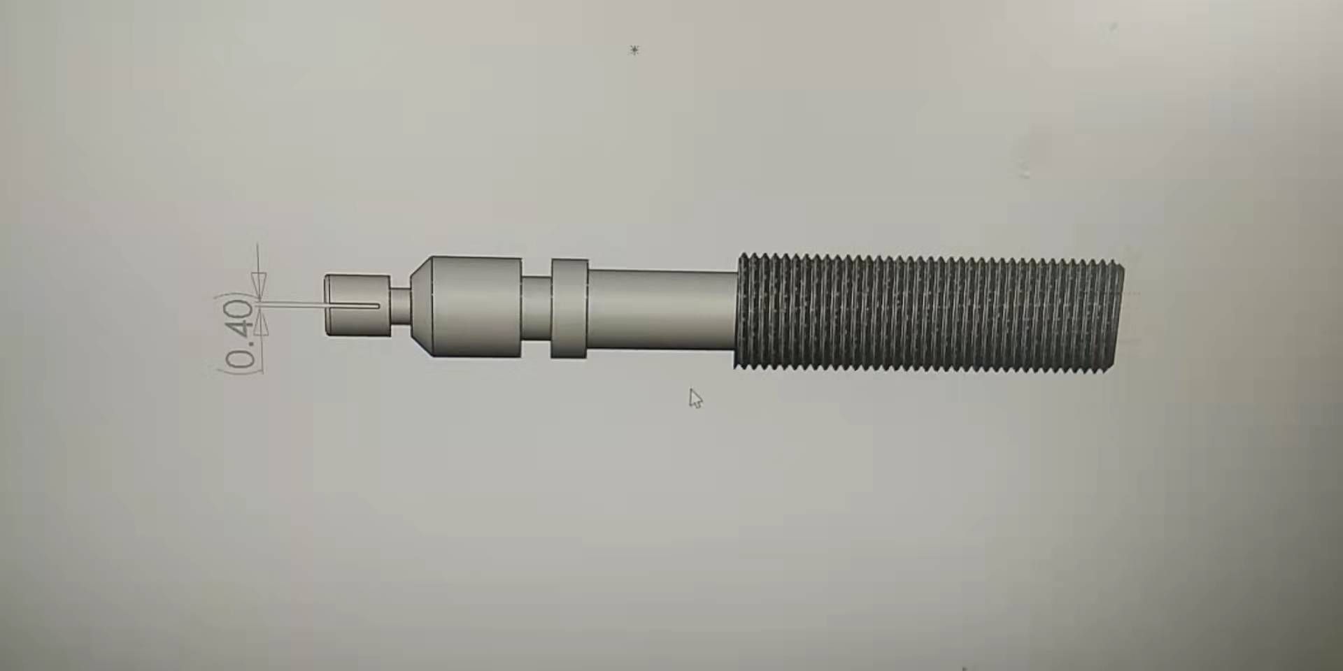

这个阀芯,材料铝,用什么方法能更好的加工那个0.4MM的缝隙,请大家指点一下,谢谢

发表于 2022-1-11 16:11:59 | 显示全部楼层
线割

 楼主| 发表于 2022-1-11 16:19:07 | 显示全部楼层
铝不能线割吧
只是价格贵一倍  发表于 2022-1-11 18:03
能割,不好割,导电太强了  发表于 2022-1-11 16:25
发表于 2022-1-11 16:24:21 | 显示全部楼层
成本高点,可以切割
发表于 2022-1-11 16:27:22 | 显示全部楼层
线割,电火花,锯片铣

发表于 2022-1-11 16:31:37 | 显示全部楼层
激光雕刻

 楼主| 发表于 2022-1-11 16:33:00 | 显示全部楼层
这个是通的,也能雕?
