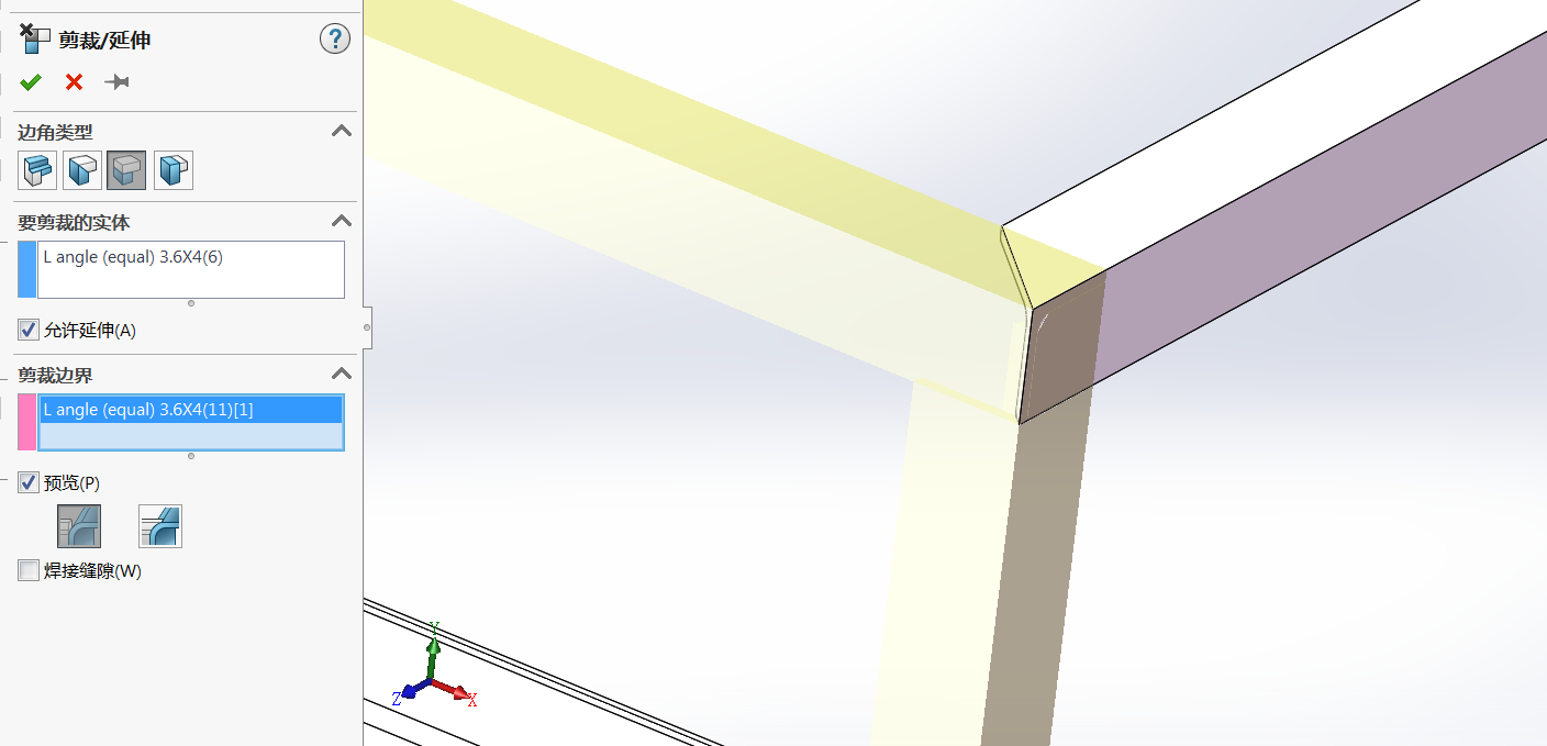

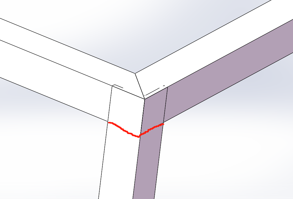

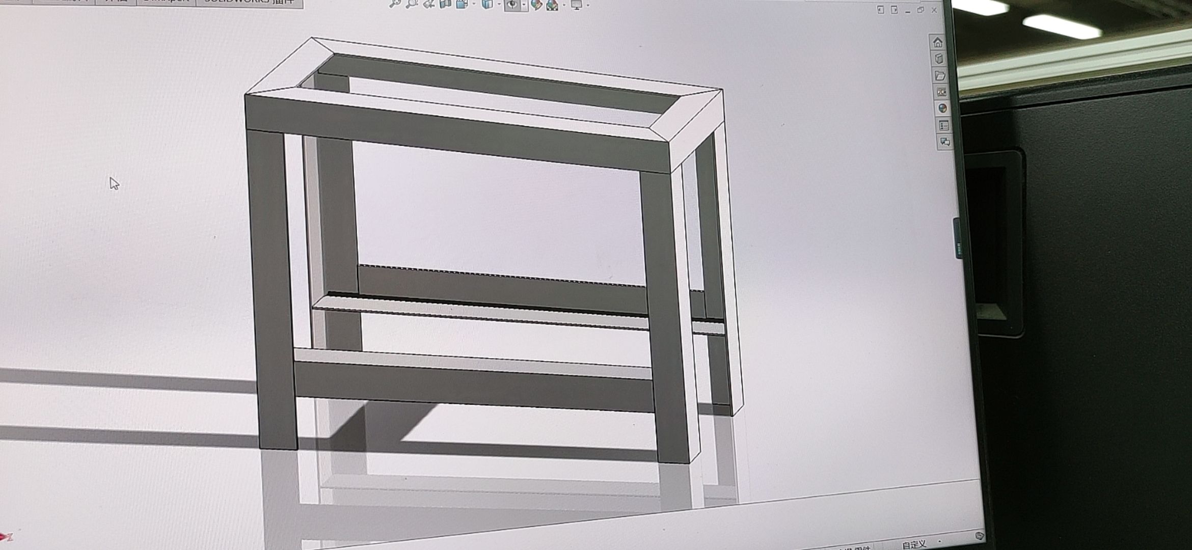

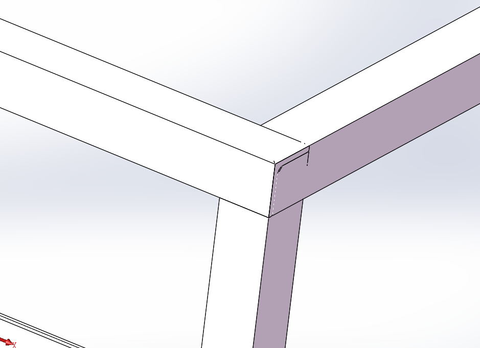

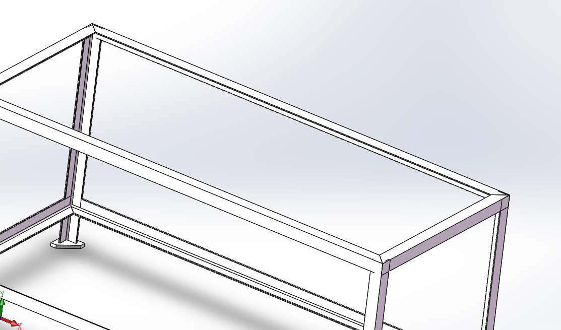

角钢架子,上面一层已经做成斜角拼接,立柱想剪裁到红线那里,可只能减掉一个边

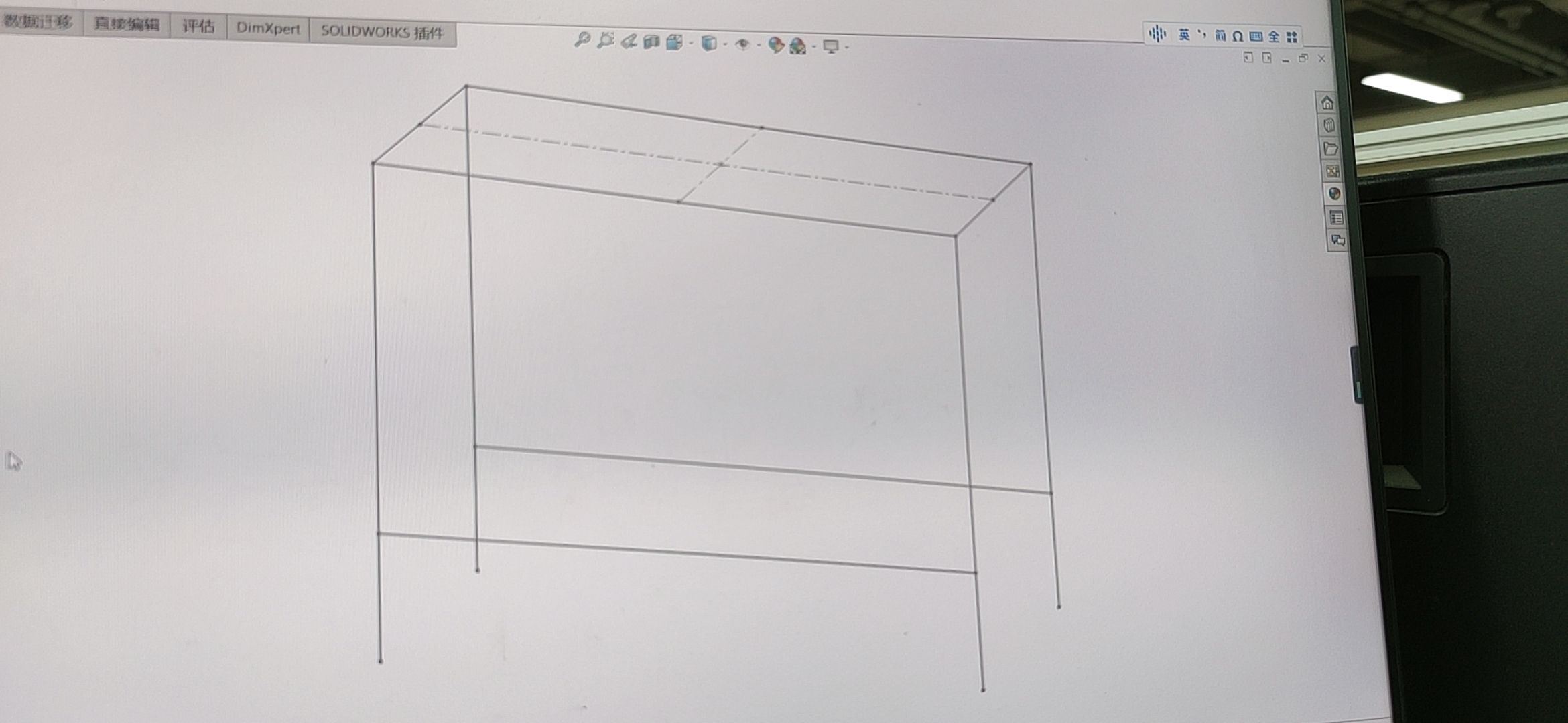

 楼主| 发表于 2022-1-10 09:27:14 | 显示全部楼层
零分贝大卫 发表于 2022-1-10 09:20
直接设定立柱高度吧
我是三维草图画的框架,直接设定立柱高度怎么操作?
发表于 2022-1-10 09:29:20 | 显示全部楼层
剪裁的实体只有一个,当然就是这样啦,改成按面剪裁,或者剪裁实体同时选上面2根试试
其实类似结构最好在一个插入结构构件的特征完成(先把所有的草图线段画好,可以用3D草图,或者多个平面草图),然后在插入结构构件,结构件特征内可以分组(比如上面两根为一组,立柱为一组),这样就可以自动裁剪了

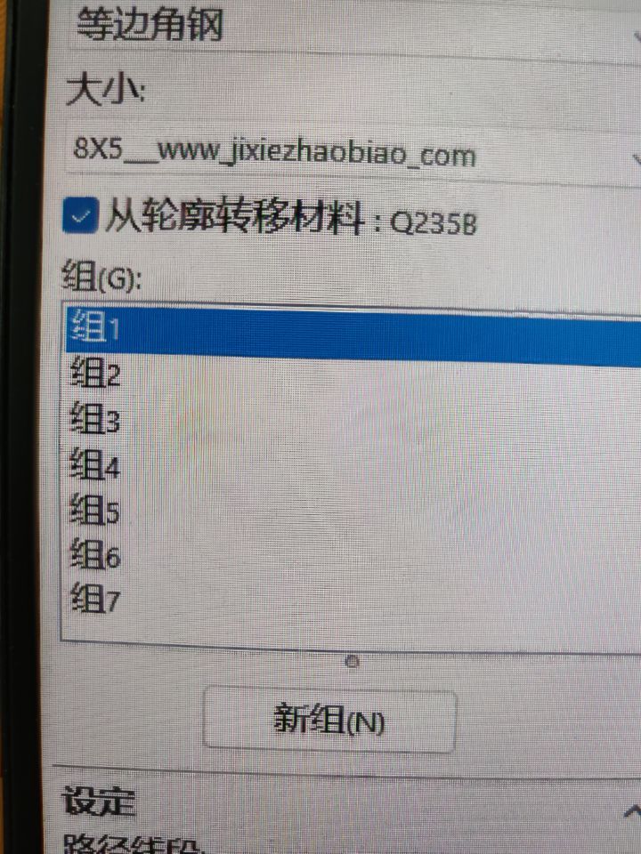

用新组解决了,我之前分别做的焊件

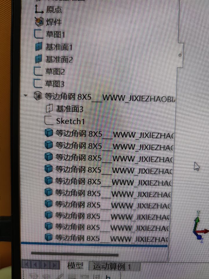

发表于 2022-1-10 09:52:02 | 显示全部楼层
草图:
焊件:只做一个焊件,在焊件里分组;后面的组将被前面的裁剪。
 楼主| 发表于 2022-1-10 10:01:18 | 显示全部楼层
我之前是分别做的焊件,刚才用分组解决了
发表于 2022-1-10 10:26:01 | 显示全部楼层
分组解决是最笨的办法。剪裁可以做出来,是用面来剪裁的,就是你选中四个立柱,然后用顶部框架的下表面做剪裁面直接剪裁就行。
 楼主| 发表于 2022-1-10 10:32:13 | 显示全部楼层
加肥猫devil 发表于 2022-1-10 10:26
分组解决是最笨的办法。剪裁可以做出来,是用面来剪裁的,就是你选中四个立柱,然后用顶部框架的下表面做剪 ...
面剪裁选项在哪
