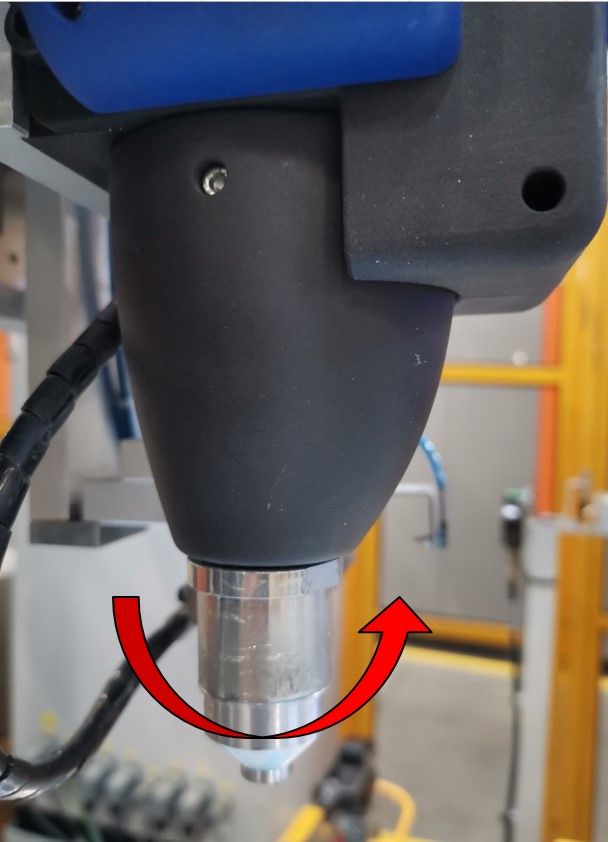

给在东欧国家的工厂开发了台设备,上面的一个防护盖帽零件坏掉了!
大家可以看到这个零件已经分成两瓣,从中间断开;

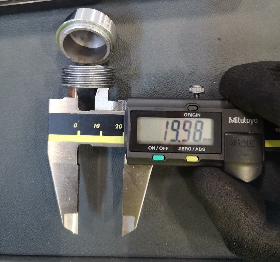

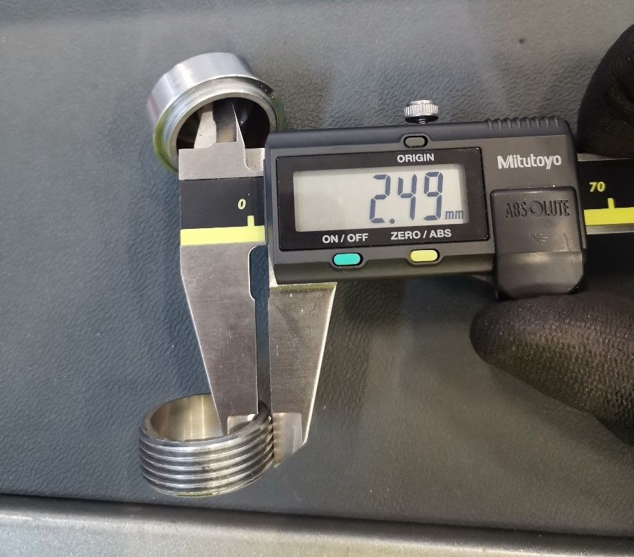

  出现这种情况,工厂的老张就来调挑供应商的毛病了啊,说:这个零件的结构设计不合理,壁厚只有2.5mm,又是Cr12MoV的材质,真空淬火HRC52-55;零件太脆了,一受力就导致其断裂。说实在话,这个零件壁厚2.5mm是有些薄了,但如果单边壁厚再增加1mm,内部就会有干涉无法安装;选用这种材质和热处理硬度也考虑长期使用要耐磨。
  为了查找真因,我又联系工厂另一个较熟悉的小李,他说:这个零件他自己更换不会给拧断掉,那个拧断掉的零件是当地老外干的,他以为逆时针是松,就用力的去拧,而且他力气又大,就给搞断掉了!

发表于 2022-1-9 18:04:17 | 显示全部楼层
设计者不考虑使用对象的特点,本身就是失职。要知道各国有各自的标准规范,莫非这家公司的产品根本没取得什么认证
回复 支持 2 反对 1
发表于 2022-1-9 18:13:09 | 显示全部楼层
零件上面做个旋转标识
回复 支持 4 反对 0
发表于 2022-1-9 18:14:37 | 显示全部楼层
壁厚薄了
发表于 2022-1-9 18:18:35 | 显示全部楼层
不受力的零件,这厚度也行吧,这种零件我一般多做两个当备件
发表于 2022-1-9 19:19:28 | 显示全部楼层
壁厚2.5厚是含螺纹的吧?看断的地方像螺纹收尾处,这里实际壁厚可能太小。水管粗细2.5壁厚的钢件想靠斯拉夫的“大腿”拧断也不容易噢
发表于 2022-1-9 20:22:48 | 显示全部楼层
含螺纹高度2.5有点小了。另外应该增加旋向标识。
回复 支持 3 反对 0
发表于 2022-1-9 20:50:58 | 显示全部楼层
再给别人配一个就可以
发表于 2022-1-9 20:56:16 | 显示全部楼层
设计就是再耐用,也禁不住野蛮操作,而且在零件被破坏了之后会找各种理由开脱,完全无视自己的过错,所以,好的设备是给有能力的人使用的
发表于 2022-1-9 23:07:31 | 显示全部楼层
是不是从螺纹尾部那个地方断掉了?也不一定是设计问题,单边2.5mm还可以
