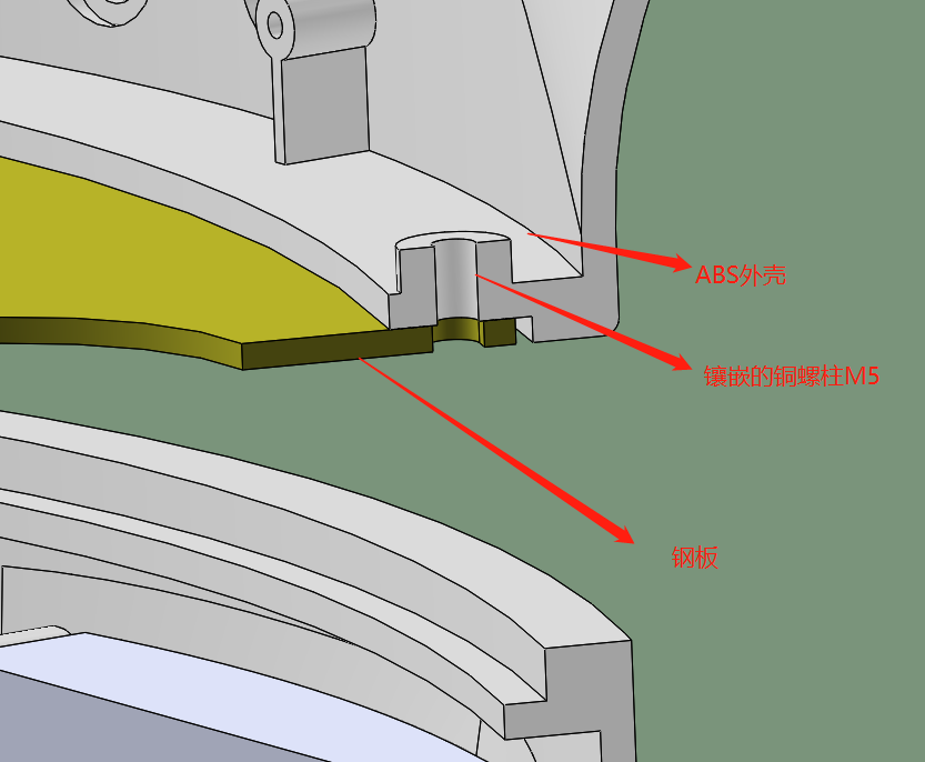

最近有个问题很烦人:
清洁机器人固定外壳。这里螺丝是从下面固定外壳的,可能是颠簸,螺丝总是掉。除了打螺纹胶有什么好的办法?
由于里面装好电池电器之后,最后再装外壳,所以也不能加螺帽固定,只能从底部上螺丝固定。
先谢谢各位。

发表于 2022-1-8 20:31:06 | 显示全部楼层
和螺纹胶一个原理。
发表于 2022-1-8 20:51:29 | 显示全部楼层
颠簸过程中,钢板与外壳之间会产生震动,导致螺栓松动,可以根据产品情况,想办法先固定住钢板和外壳,可能就不会再出现螺栓脱落的情况了
嗯,有道理。谢谢  发表于 2022-1-10 09:37
发表于 2022-1-8 23:57:46 | 显示全部楼层
清洁机器人的负载很小,只是有小振动情况,装配时用乐泰胶也可以,又不是经常拆卸的。
嗯,不行就只能打胶了  发表于 2022-1-10 09:38
