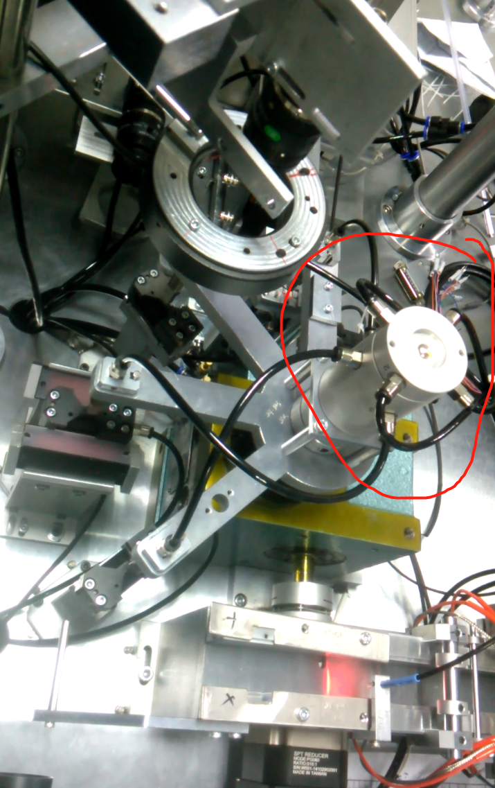

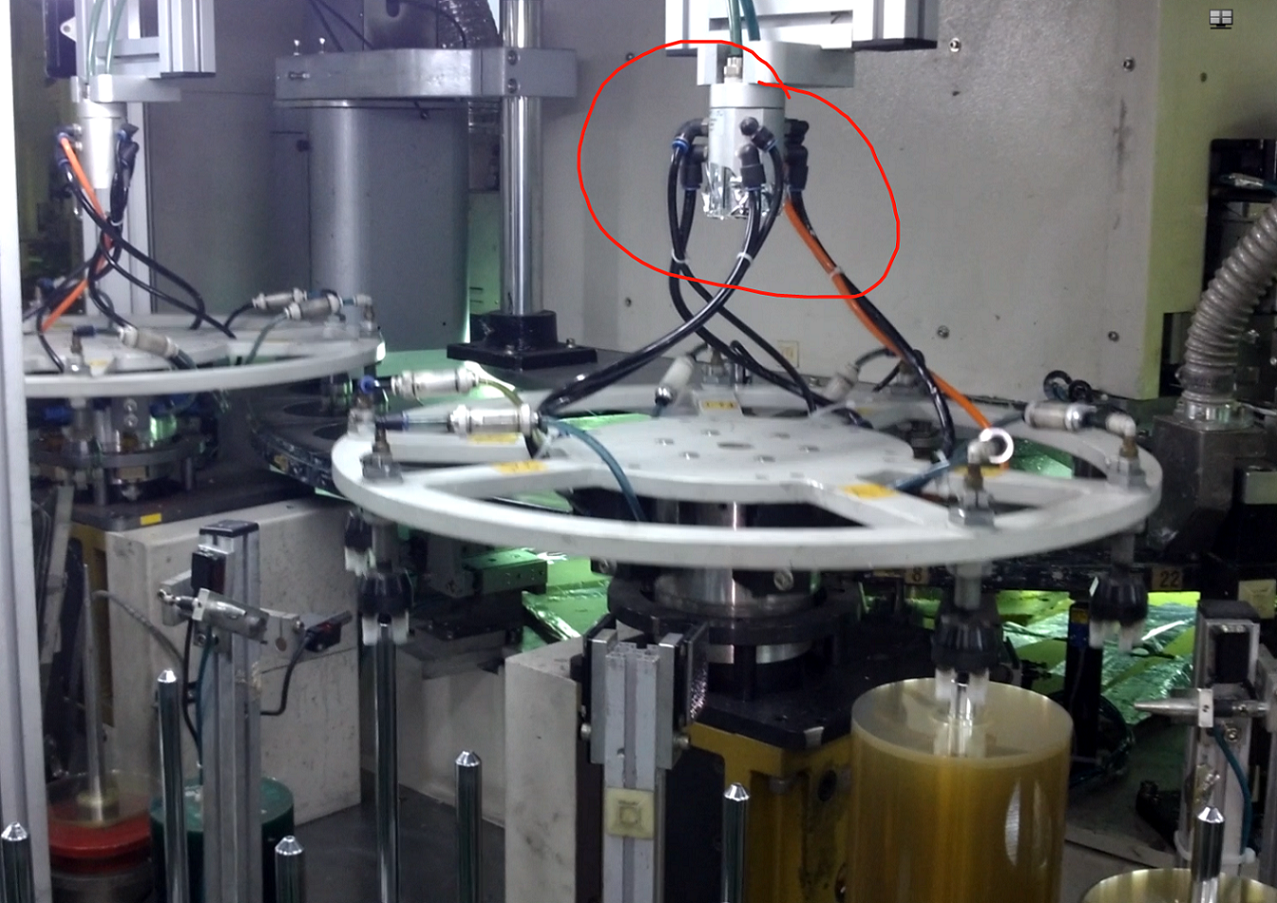

请教各位大佬,如图无限旋转的分度盘上,如果要增加气缸,气管怎么处理,一直没想通?
发表于 2022-1-8 16:48:50 | 显示全部楼层
气动旋转接头
发表于 2022-1-8 17:25:12 | 显示全部楼层
滑环
发表于 2022-1-8 23:50:20 | 显示全部楼层
跟直流电机换向器原理一样吧?我们对旋转和固定分离用的是楼上社友说的“旋转接头。”

气缸不动的话,分割器有不动盘,可以直接把气缸房子分割器的静止盘面上,管子有滑环 微信截图_20220109121804.png 微信截图_20220109121704.png

他说的是气缸,磁性开关也得走旋转部位,所以用滑环,电气都能走。单纯的气管,旋转接头没问题。

那就气电滑环
发表于 2022-1-10 09:39:43 | 显示全部楼层
中空分度盘,问生产厂家知道的
