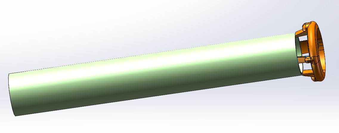

说个正事,现在有这么个东西要做;
这个圆产品要切掉四个水口,我给了两个方案:
一是直接激光切割,太贵了,他们舍不得花钱;
二是用铣刀,边铣边转产品,他们嫌太慢了;

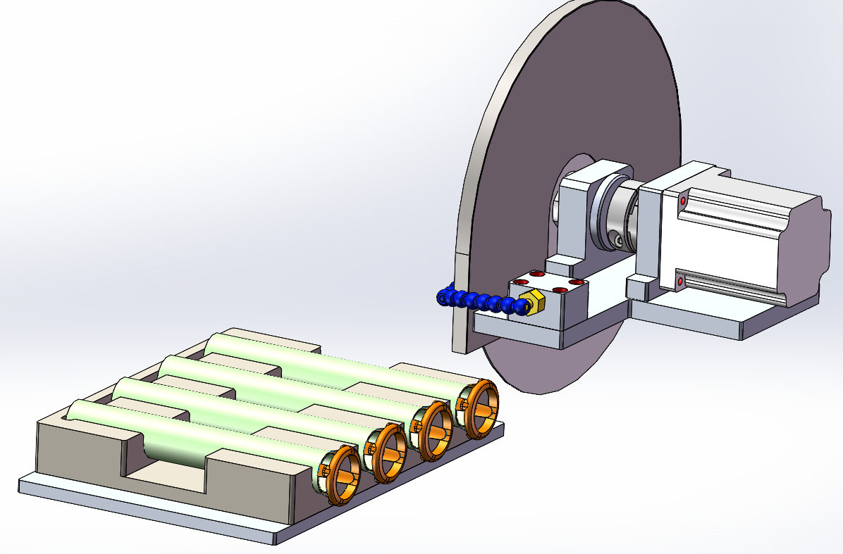

然后他们给了一个他们的方案,直接用高速电机装个锯片,一刀拉过来
我按照他们说的方案大概画一个,就这样子的!
因为之前完全没有做过这样的设备,或者类似的设备,所以请各位帮忙看看
客户的方案是否可行,需要注意哪些问题
留下宝贵的意见,谢谢!
补充内容 (2022-1-12 16:23):
材质是塑料的,用我们的俗话说,就是熟胶的!
这个产品很规则的圆柱体,直径33.5,长260
客户的方案
客户的方案

发表于 2022-1-8 12:46:06 | 显示全部楼层
产品要压紧,防止它滚动......
回复 支持 0 反对 1
 楼主| 发表于 2022-1-8 13:12:59 | 显示全部楼层
水桥路 发表于 2022-1-8 12:46
产品要压紧,防止它滚动......
有压紧的,这是截了两个主要的部分;

产品什么材质
 楼主| 发表于 2022-1-8 15:03:37 | 显示全部楼层
俗话说就是塑料的,具体什么材质不清楚
发表于 2022-1-8 15:36:59 | 显示全部楼层
锯片切割塑料,表面质量堪忧
发表于 2022-1-8 16:11:28 | 显示全部楼层
如果是塑料的话,用热丝切割行不行
发表于 2022-1-8 16:28:17 | 显示全部楼层
我记得好像有水口剪刀的。
发表于 2022-1-8 17:16:55 | 显示全部楼层
工艺是可以的,但你的切割机轴结构好像很不好
