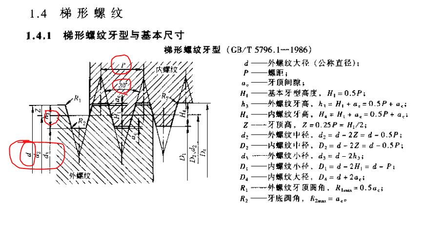

非标梯形螺纹这样标注可以吗

嘻嘻嘻嘻嘻12341 发表于 2022-1-7 12:58
没标过非标螺纹。具体应该标注出来什么?
 楼主| 发表于 2022-1-7 13:44:09 | 显示全部楼层
毛毛蟲 发表于 2022-1-7 13:17
你这个图一看我说是非标齿条也行啊   你参照螺纹的特征把参数都标出出来就行了吧
上面有个轴的图呢  我只是截屏一部分
 楼主| 发表于 2022-1-7 14:05:14 | 显示全部楼层
shentu 发表于 2022-1-7 13:38
有种书叫设计手册,上面都是规范的工程语言(标注)。没见过?
非标螺纹按照你这样标注,不行啊。计算起来都不对。我5.9螺距  我牙高才2.5。
发表于 2022-1-7 14:26:23 | 显示全部楼层
好像没毛病。要算起来对了,那还是啥非标嘛。
发表于 2022-1-7 14:27:58 | 显示全部楼层
但是,你该学的是它标注螺纹的方法。。。比如说角度,螺距,齿高啥的。
发表于 2022-1-7 21:21:47 | 显示全部楼层
你最好参考标准的标吧,牙形角,齿距,齿厚等

发表于 2022-1-9 23:07:40 | 显示全部楼层
这样看起来不太专业了
