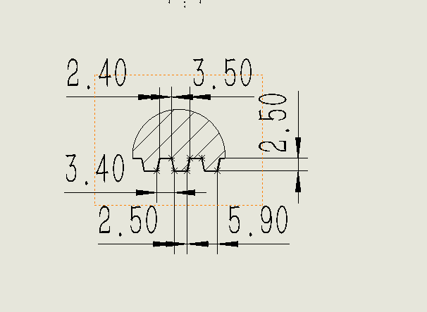

6e51ff9acda5dfccdacf44d0239bddf.png 懂得师傅帮忙看一下非标梯形螺纹这样标注可以吗,大经和小径我在轴上直接标注了。
发表于 2022-1-7 10:32:51 | 显示全部楼层
下面的箭头看着好别扭,调一下
 楼主| 发表于 2022-1-7 10:44:27 | 显示全部楼层
i5系列机械臂 发表于 2022-1-7 10:32
下面的箭头看着好别扭,调一下
局部图引出来的,箭头我可以调整一下,就是这样标注加工的师傅能看懂吗。
 楼主| 发表于 2022-1-7 10:45:19 | 显示全部楼层
下面的箭头看着好别扭,调一下
我只把外螺纹标注了   我文字说明一下内螺纹与外螺纹相同可以吗。  不想把内螺纹也这样标注出来,太乱了
发表于 2022-1-7 10:55:36 | 显示全部楼层
车工:给个螺距,回头我磨把成型刀试试。
 楼主| 发表于 2022-1-7 10:57:58 | 显示全部楼层
咔咔响 发表于 2022-1-7 10:55
车工:给个螺距,回头我磨把成型刀试试。
有螺距呀,P=5.9。  我可以文字说明一下。  两个相同点的距离。
发表于 2022-1-7 11:55:15 | 显示全部楼层
角度很重要。。。。
发表于 2022-1-7 12:35:00 | 显示全部楼层
这样标注是不对的,你没有理解螺纹特征。
 楼主| 发表于 2022-1-7 12:58:35 | 显示全部楼层
鑫森淼炎垚 发表于 2022-1-7 12:35
这样标注是不对的,你没有理解螺纹特征。
没标过非标螺纹。具体应该标注出来什么?
发表于 2022-1-7 13:17:51 | 显示全部楼层
你这个图一看我说是非标齿条也行啊   你参照螺纹的特征把参数都标出出来就行了吧
