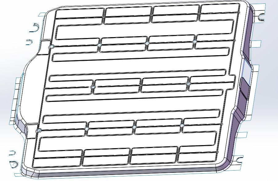

需要做一个冲压件的下线设备,大致就是一个气动平衡器下设一个真空吸盘装置,把物料从输送线转移到料架。之前没接触过真空吸盘,请教各位大侠设计和选型步骤。大概情况:物料为薄壁冲压件,重量大概25kg,尺寸1700*1500左右,表面凹凸不平,高度差2mm。应该用什么样的吸盘不会漏气,真空发生器或者真空泵怎么选择。

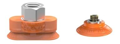

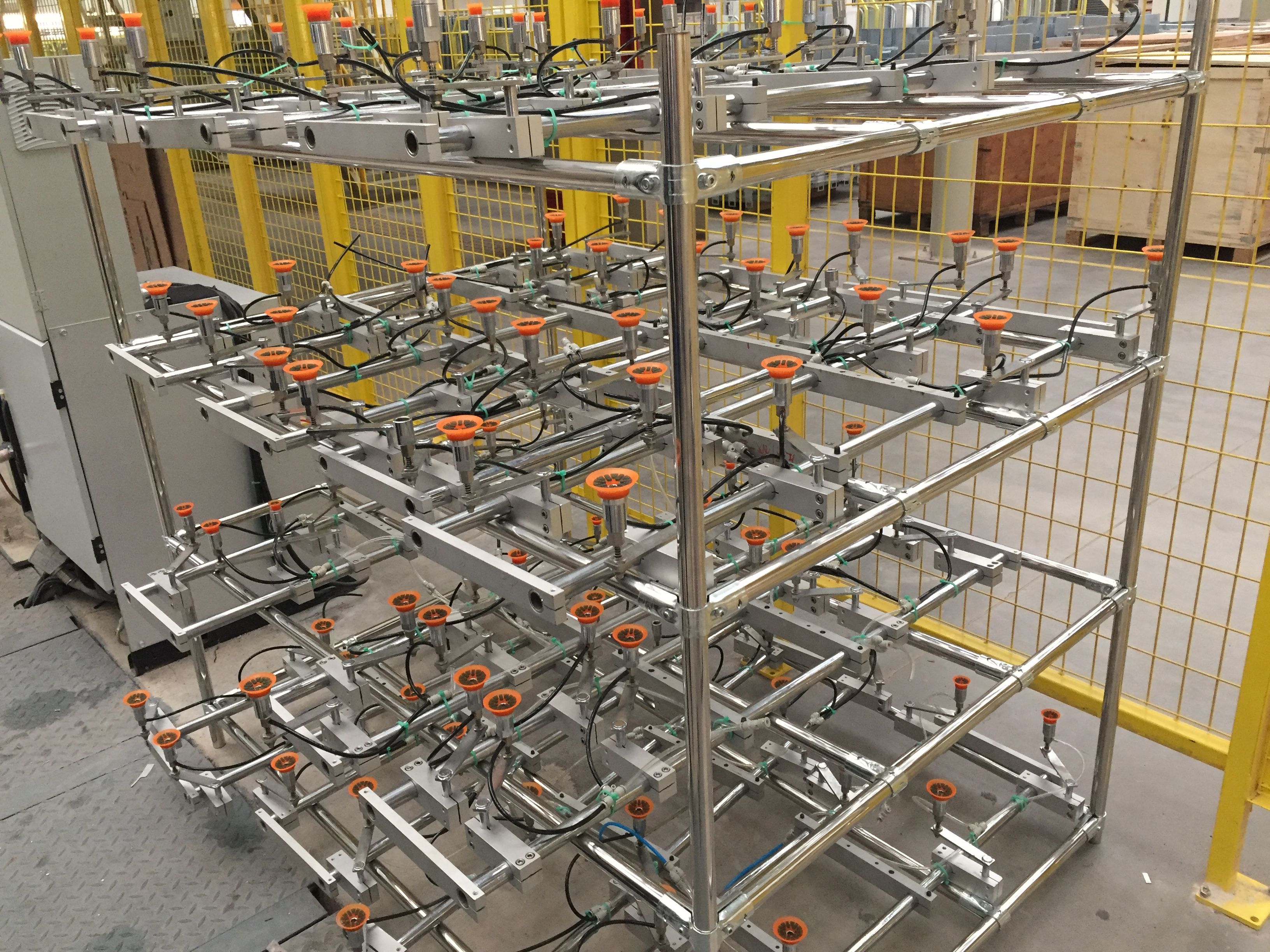

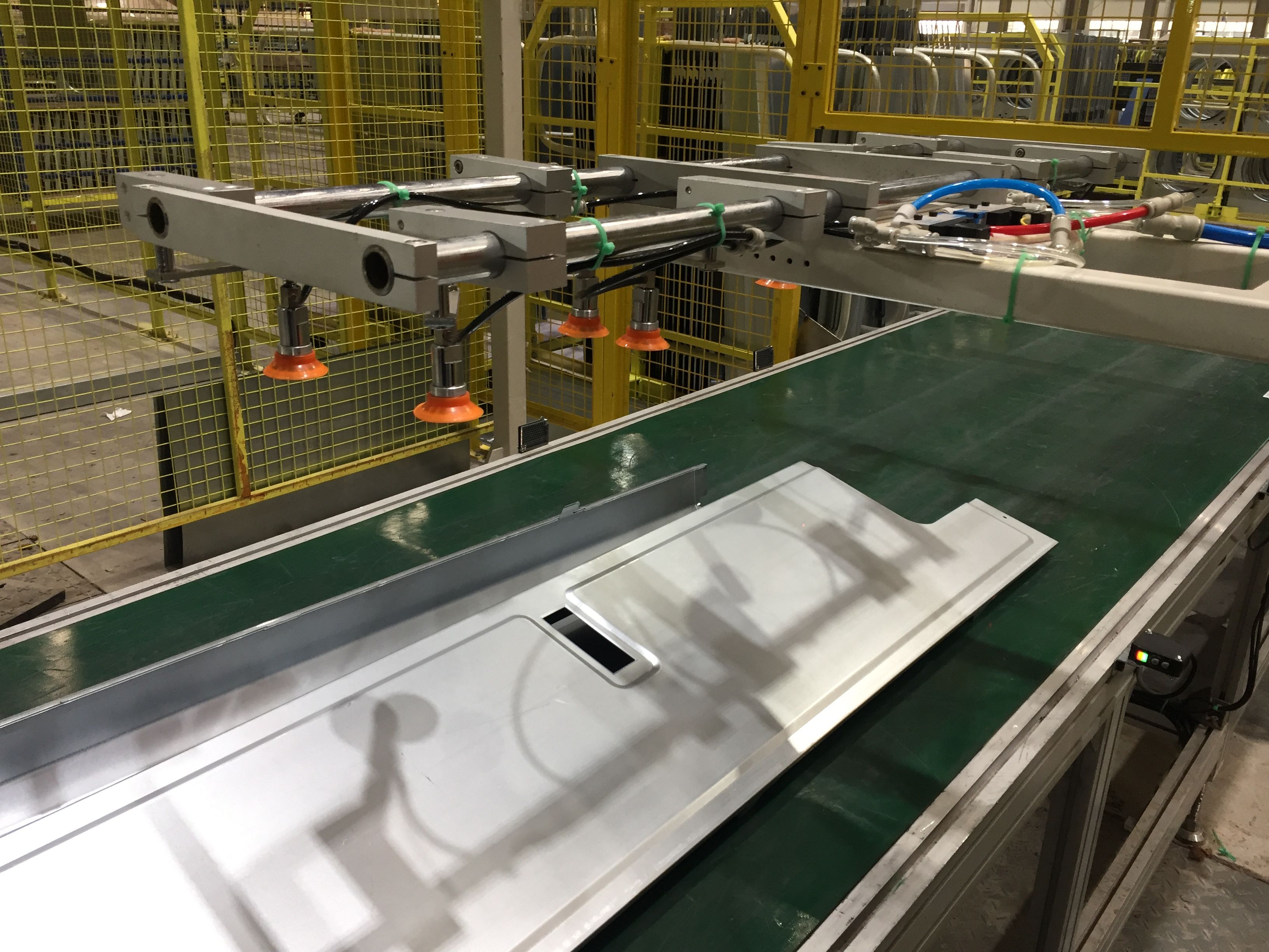

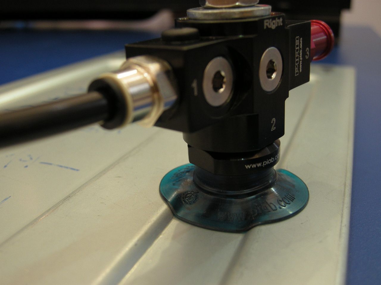

最好看一下具体尺寸,虽然2mm高度差可以选材质较软的吸盘甚至海绵吸具弥补,但成本就可能因此而提高。
如果空间够,尽量选圆形吸盘,空间窄、长,椭圆形吸盘可以解决:
只要吸盘问题解决的好,没有什么泄露,发生器有很多选择。
我目前向客户推荐的是PIAB集成式真空发生器(真空产生、真空破坏、真空传感、真空过滤),流量207NL/min,一个发生器带8个FCF50P吸盘,实际抓取有2PCS吸盘空抓都不影响真空度:
