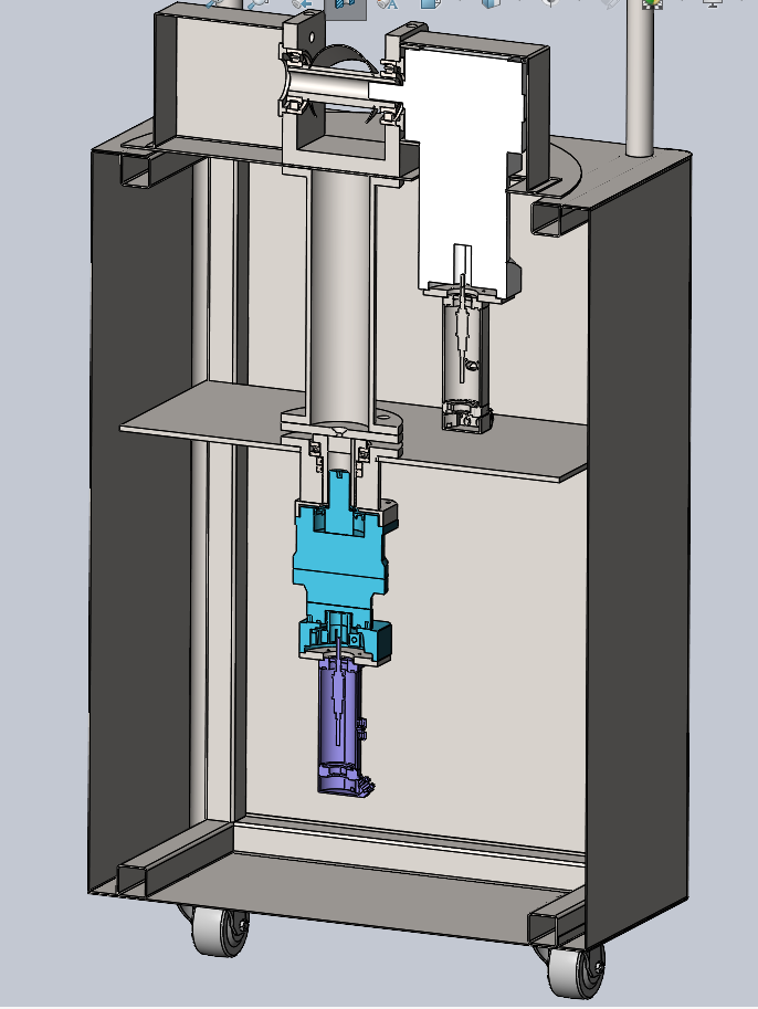

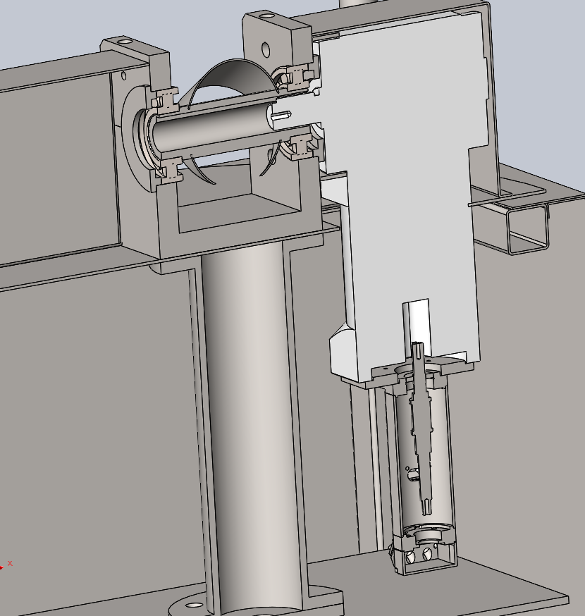

请教:80法兰的减速器可以和60法兰的伺服电动机配合用吗?中间加一个连接法兰
 楼主| 发表于 2022-1-6 14:44:37 | 显示全部楼层
硬凑了一个2轴平台,
发表于 2022-1-6 14:53:46 | 显示全部楼层
直接给减速机厂家说你配什么型号的电机  转换他都给你配好,  反正是看着挺碍眼的,你是不是想用输出轴大的径向力,个人猜测
 楼主| 发表于 2022-1-6 15:51:16 | 显示全部楼层
459827194 发表于 2022-1-6 14:53
直接给减速机厂家说你配什么型号的电机  转换他都给你配好,  反正是看着挺碍眼的,你是不是想用输出轴大的 ...
对,想要大扭矩,在停止的时候好锁紧,不然轻轻一推就动了

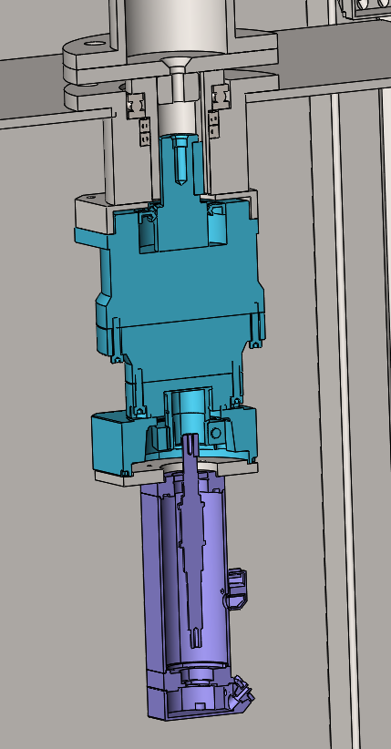

发表于 2022-1-6 16:48:22 | 显示全部楼层
z轴旋转  估计是有问题的,轴向没见锁紧,那么长的悬臂 用的是推力轴承 ,头那么重估计偏摆,若忽略精度那没问题
 楼主| 发表于 2022-1-6 16:57:36 | 显示全部楼层
459827194 发表于 2022-1-6 16:48
z轴旋转  估计是有问题的,轴向没见锁紧,那么长的悬臂 用的是推力轴承 ,头那么重估计偏摆,若忽略精度那 ...
感谢指教,推力轴承下加了两个深沟球单个厚7mm,感觉不太够,轴座尺寸估计要加大点。嗯,轴向图里没锁紧,能被从上面抽出来,后续在轴末端加个卡簧不知道够不够
发表于 2022-1-6 17:08:53 | 显示全部楼层
卡簧这种轴向是有10-20丝间隙的,我的建议 推力轴承 换成两个圆锥滚子轴承  然后  用圆螺母锁紧
发表于 2022-1-8 22:52:57 | 显示全部楼层
可以这么干的,问题不大
发表于 2022-3-12 11:11:59 | 显示全部楼层
上图那样Z轴好长,仅靠下面一对角接触,轴承间距太小了,右边还有一个大减速器,轴怕是要晃的很。上面一定要加一个轴承。而且要注意同轴。能一刀加工最好,不能就留余量调节。
以后这样的方案可以考虑Z轴用个中空转台,扭矩不够可以继续接减速器,这样中间也好走线,刚性也好。具体可以参考下六轴机器人的底座回转轴。
发表于 2022-3-12 11:16:43 | 显示全部楼层
想自锁,最简单的方案就是用蜗轮蜗杆减速器,就是背隙有点大,一定速比以上的蜗轮蜗杆是可以自锁的,靠减速器自身的摩擦阻尼等启动转矩来保持,一旦负载发生变化,还是会动的。
