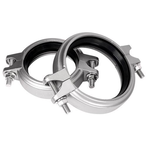

拷贝林卡箍和法兰相比有哪些优缺点,适用范围都样?
我们做水处理的,老板想把法兰连接的地方都用拷贝林卡箍来代替。
拷贝林卡箍有塑料和白钢的,我们也都使用过,但是我们使用的都是DN40-DN50,也会出现漏水。
见过消防管道,有比较大的卡箍。

法兰有法兰好处,接连牢固可靠,具有全方位连接作用,但对加工要、同心度求较好。
这种对管子表面质量要求好,同心主要由其它结构来保证,密封件只起密封作用,基本没有联接作用。
法兰如果有止口公母对接,效果更是刚刚的。

卡箍一般用在低压的卫生管路。

1.0-1.6MPa的  发表于 2022-1-6 10:08
